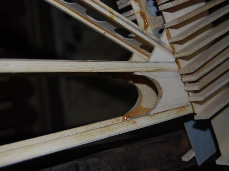

киль, место навески руля направления

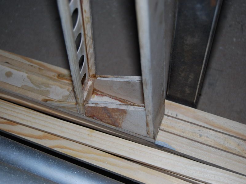

нехитрые приспособы

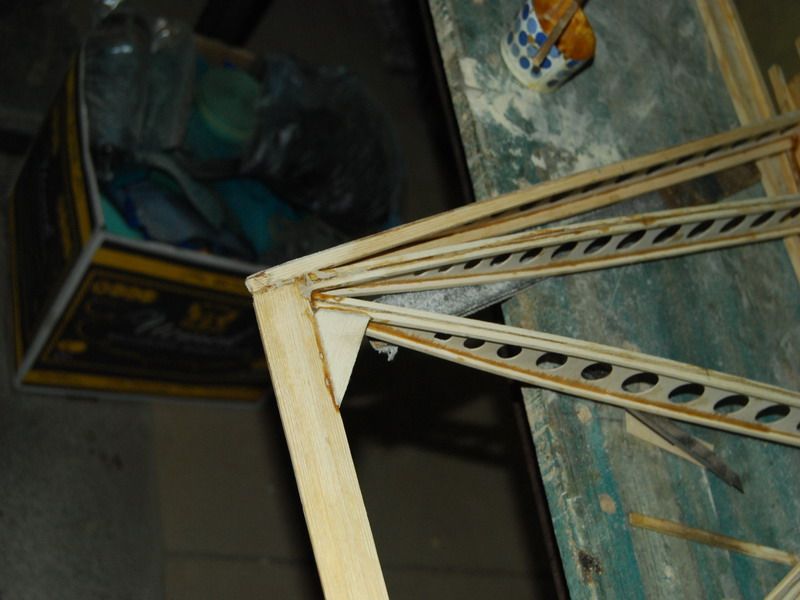

руль направления, как то так

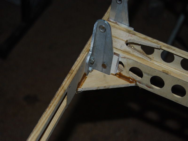

руль направления

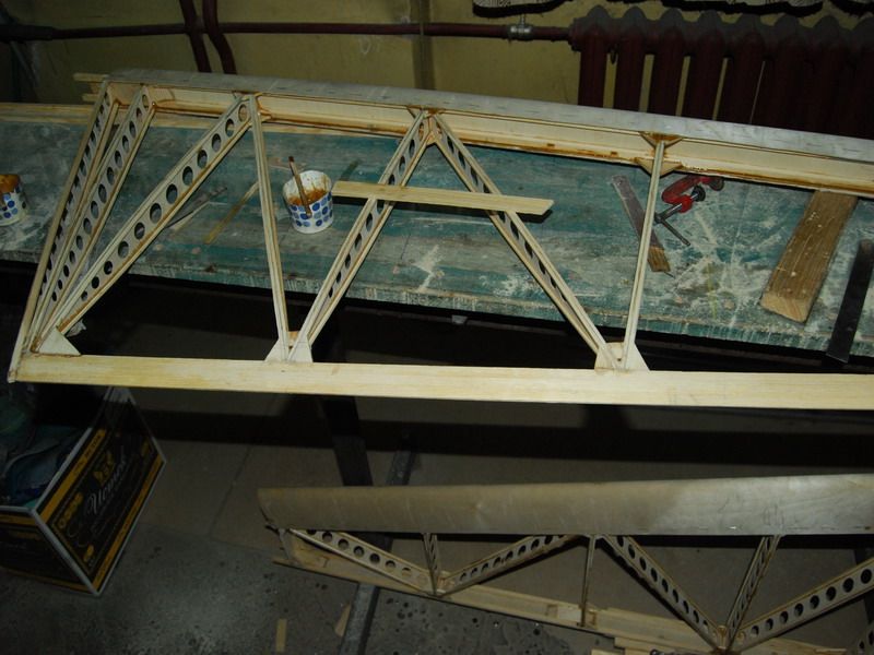

    72,8 КБ · Просмотры: 259
все фото выложены по просьбе Андрея Александровича.
О, отлично!  🙂 Видна сама технология.

Огромное спасибо за ту информацию, которую ты уже предоставил. Так же я очень благодарен Андрею.  😉 Просто наиболее необходимо для меня сейчас разобраться именно в конструкции крыльев и определить сечения. Поэтому я спрашиваю об этом, и увидеть фото этих конструкций было бы самым важным для меня.

если совсем запарился то посчитай отдельно сечения полок верхнего и нижнего крыла я думаю все срастется наберешь пару тройку лишних килограмм это не страшно.
На фотках не совсем доделанный хвост. А бальза вроде как действительно применялась. Под зашитым лобиком нервюрки (носики) из бальзы миллиметров так в 5
А что это меняет? Из бальзы, или из липы? Там 2-3 десятка носков на весь стабилизатор. Между липой и бальзой разница по массе всех носков +- 50 грамм, а разница в прочности ... (не пропорциональна выигрышу в массе)??? Смысл?
А даже если и бальза. Ну и что? Если нет доступа к бальзе - пусть будет липа. Или не полетит?
galeon, ± 50 грамм - это не мелочь. А смысл в том, что если делаешь деталь на 10% тяжелей, чем можно - считай, что и весь самолет получится на столько же тяжелее. Это же не подводная лодка )))
Бальза, конечно, спорное решение, но на других версиях носовички из пенопласта ПХВ были.
Монолит пенопласт по всей длине стабилизатора легче 2-3 десятков липовых носков? 🙂
