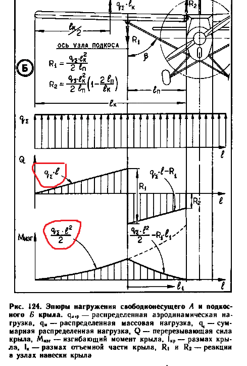

TTR, не морочь голову. Я уж как то разберусь... что мне делать...
что должно меняться q=176 и L=6,084 они постоянны,одни и те же :-?
    21 КБ · Просмотры: 267
если ты счетаешь изгибающий момент для конкретного места лонжерона, с расположением этого места от законцовки до подкоса то изменя L ты получаешь Мизг конкретно в этом месте, L мерять от заканцовки.

to sokol11: не забудь что место между подкосом и фюзеляжем лонжерон работает ещё и на сжатие при положительных и на растяжение при отрицательных перегрузках (на высокоплане, как пример), это усилие зависит от угла подхода подкоса к крылу, и соответственно эта сила распределится между поясами лонжерона, при том неизвестно точно как, так что я всю силу обычно при расчете добавляю к сжатому поясу при сжатии, а при растяжении к растягиваемому, не вычитая ( в запас ).

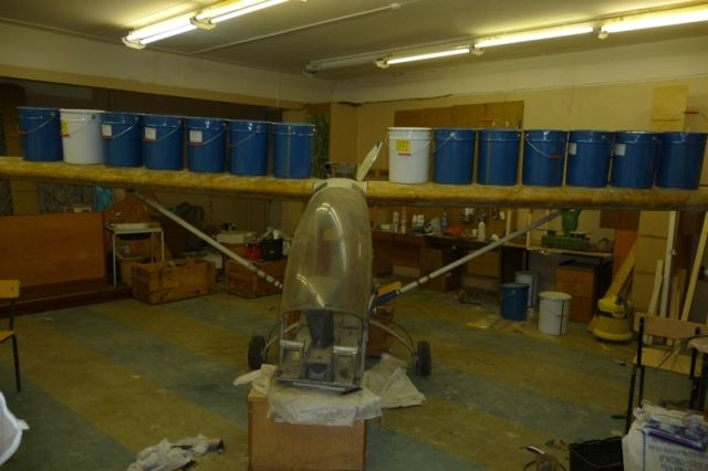

Я чёта понять не могу, я советую пользоватся нормальной литературой которая опробывана десятилетиями(астахов) и нормами (фар-23) которые признаны и по ним тоже много самолетов посчитано.
Советую считать в запас те места где нельзя точно определить нагрузки.
Даю ссылки на литературу очень полезную.
В чём проблемма то ?
У парнишки крыло потом отвалится, а ты скажешь ну ошибся, наверное 3 надо было брать а не 2, а может 2,5.
поконструктивнее пожалуста прошу.
    37,2 КБ · Просмотры: 311
У парнишки крыло потом отвалится, а ты скажешь ну ошибся, наверное 3 надо было брать а не 2, а может 2,5.поконструктивнее пожалуста прошу.
А ведерки разве в ряд надо было выставлять? 😉
