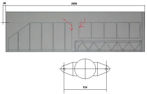

Андрей здравствуйте! Вопрос чуть не в тему,может знаете какой у Эдэльвейса взлетный вес, нагрузка на крыло ?
Летали на нем ? Как он в управлении ? И еще интерестно на какой тяге винта он так летает ?
Спасибо 🙂
Привет!
Вес пустого Эдельвейса - 215 кг, нагрузка - около 45, угу, управление - "без замечаний" ))) (по педалям островат немножко, но это мой косяк был. Впрочем, это даже неплохо) , а тягу я не помню ... статическую?
З.Ы. А как измерить тягу на которой он летает? )))

Спасибо. Тяга в статике конечно 🙂

Фиг ее знает ... не помню уже. А кому она нужна, статика? Она же только если пару винтов сравнить
Винт, кажется полутораметровый, а относительный шаг - 0.75 (может и вру, вообще-то ...)
Понял.Спасибо еще раз. Строим с товарищем аэроплан, за базу взят тоже арго. Вдохновил Эдэльвейс 🙂 Ну вот сухой где то 210-230 кг и получаеться. Пока летать собираемся на днепре. Кажеться у вас был аэроплан с днепром ?
Ага, он и сейчас есть (Днепр) Не нужен кому-нибудь? Его не довели до ума просто ... Может лень было? А самолет с днепром, даже выкладывали где-то, как летит
Да на ветке днепр авиа есть пару видео. Свой днепр перебрали полностью. Увеличили степень сжатия, клапана больше поставили, поддон увеличен, электро зажигание, еще мембранные карбы поставить осталось и две свечи на цилиндр... Мощность не меряли, но на глаз , судя по тому как  рвет винт, коней 40-45 есть... Зажигание бесконтактное само по себе мощность ощутимо добавляет, заводиться так вообще с пол оборота. Запуск электростартером.
Андрей Александрович, здоровья Вам , денег и удачи. Узлы крепления крыла из какой стали?  Они вырезаются из листа,  сверлятся и гнутся в швеллер или сперва гнутся  а потом отверстия?  Можно ли использовать  нержавеющие  проф. трубы и вырезать нужные узлы из них?
Листовая нержавейка 12Х18 ... - 2 мм
Гнуть или сверлить сначала - это у кого сколько дури имеется. )))
Может быть - разметить, просверлить, согнуть, проверить размерчики и офигеть от своей крутости )))
ага, а потом офигев, еще раз разметить согнуть, разметить просверлить)))
есть еще несколько вопросов. здесь тоже усиленные нервюры как и концевые или все одинаковые.где еще усиления? :-?
