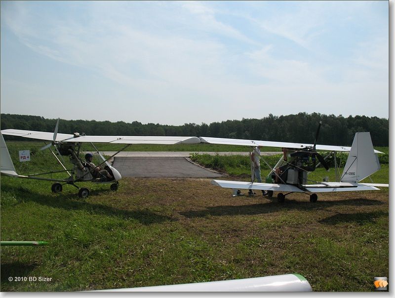

Для любителей бипланов. Обратите внимание на этот снимок(выше).
Два аппарата размах не значительно разный а на сколько проще моноплан.
И ещё.
Мнение субъективное но проверенное практикой.
Оторвитесь вы от этой схемы толкающей. Не безопасно это. Да и в аэродинамическом, и конструктивном  плане, проигрывает.
В чем опасность толкающей схемы? Я вижу только одно,что при лобовом ударе о препятствие двигатель бьет по пилоту.
Зато у нее есть ряд преимуществ в плане безопасности именно для СЛА.
-т.к. СЛА эксплуатируются зачастую на площадках, где возможно появление неподготовленных людей, меньшая вероятность попаданя их в винт. Да и размеры аппарата таковы, что, например к Скаю с работающим винтом подходить опасно.
-А если винт перед крылом, как на Вашем аппарате, то вообще невозможно выполнить команду "От винта"
При посадке на неподготовленную площадку малоподготовленным пилотом меньше вероятность повредить винт.
Есть и конструктивные преимущества. Например решили поставить более тяжелый двигатель. Вопрос с центровкой все таки может быть решен красивее и без дополнительных грузов.
При открытой кабине выхлопные газы не летят в морду.
;D ;D ;D по пилоту в этом случае бъет препятствие и этого вполне достаточно.
Вот грамотное преимущество без колес но за то с целым винтом ;D ;D ;D
эту команду прежде всего должен выполнять пилот, мы не в армии и желающих пройти сквозь вращающийся винт, которого не видно, хоть отбавляй.
до вообще к самолетам подходить опасно, они иногда это залюдьми гоняются 😉
Аргументы весомые. Но из двух зол выбирается меньшее. Я в первую очередь выбираю самолёт безопасный для пилота. А безопасность для окружающих обеспечить проще.
При ударе, пилот не всегда достаёт до препятствия, ( ремни могут не дать) часть кинетической энергии на себя возьмёт планер и двигатель. А сзади расположенный двигатель передаст свою энергию пилоту. Я год назад имел такую возможность, наблюдать на себе. Благо двигатель был в переди. (остался жив) Для безопасности рекомендую запуск двигателя из кабины (дёргалка или электростартер). Мои все машины, этим оборудованы. Не надо ходить у самолёта с работающим двигателем. ( это для всех)
