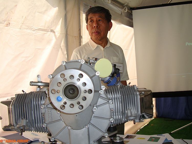

Прошу пардону, повторяю вопрос, меня интересует НКS-700T.
Хочу установить на мотопланер.
Дмитрий, можете прокомментировать?
Двигатель разумеется. 🙂
    Женя, есть Хирт с такой компоновкой. Он более подходит, и лишней мощности нет. Никитин должен знать про этот мотор, но живьём я его ни у кого не видел.

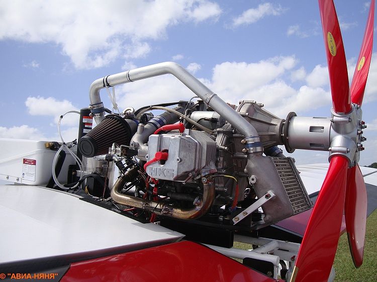

если вы про хирт Ф23 то у меня их есть: http://sibaero.ru/index.php?module=photoshare&func=displayimage&iid=115

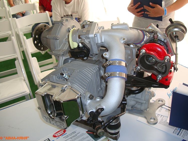

а кто турбирует? Честно ли там 80.Что изменилось кроме установки турбины?
Турбирует компания  HKS. На стенде у них выдавал все 80. Что реально в полёте не знаю. В России ещё нет этого двигателя.
Кроме турбины, впрыск с двойными мозгами. Если одни мозги отказали, то продолжают работать вторые, при этом дублированное зажигание сохраняется. Т.е. при отказе одних мозгов дублированное зажигание продолжает работать.

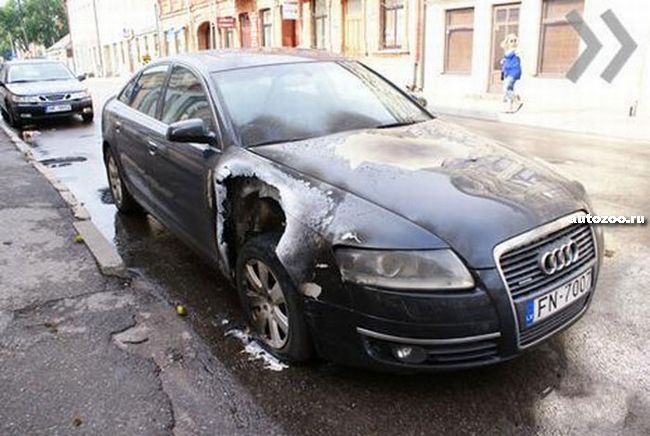

PS кстати о молниях. на капот обратите внимание.
http://autozoo.ru/?p=28929

Ну ну хочеш сказать если молния прошьет то второй мозг останется целым? и некоторые датчики?Да и вообще рочему молния должна прожеч мозги? Если они не установлены на место громоотвода?
Да в жизни всё бывает. Я к примеру хотел помыть двигатель на своей машине. Мне в автосервисе говорят не надо. Мозги заглючат. Не соглашался я с этим. И думал сейчас ТО сделаю и поеду помою движок.  Пока мне выполняли другие работы по машине, в автосервис притащили 3 машины с горелыми мозгами. Я спросил у владельцев  причину. Все хором ответили - помыли двигатель. Да движки были чистые как  младенцы. Но такая мойка обошлась им по 30 тыс рублей. После этого задумался мыть или не мыть. В результате помыл сам очень аккуратно не заливая мозги. Поэтому молния может попасть в любое место  ;D
Что за ерунда, мужики? Мозги в авто не стоят в моторном отсеке, они под панелью приборов, куда не попадает даже капля воды! Другое дело датчики , но их в хорошем сервисе сушат воздухом или закрывают пленкой во время мойки!Сколько раз мыл двиг, проблем никаких!
