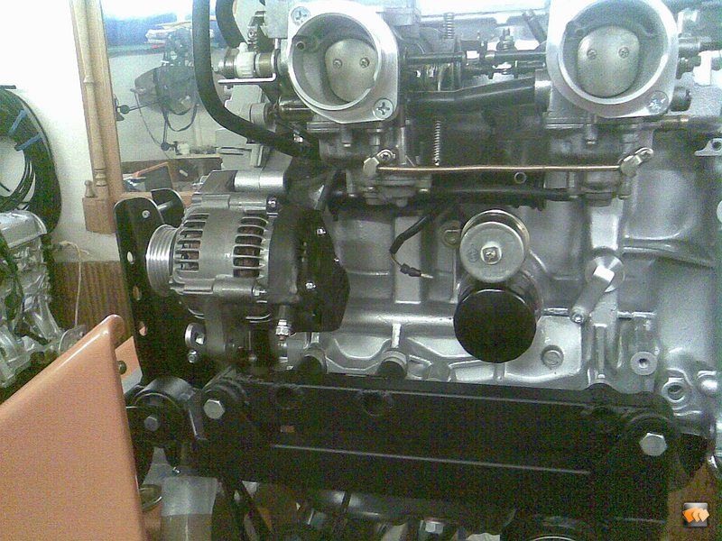

Уважаемый ,Kolb 70.Не вводите людей в заблуждение двигатель L13A, L15A  в отличии от старых моторов серии D, B с левым вращением ( если смотреть со стороны привода ГРМ) ,имеют правильное правое вращение,а со стороны маховика против часовой .С шестерённым редуктором в\в нужен правый, а с ремённым как у Ledchika  левый. С уважением.          Ledchik   клапан рециркуляции Вам не нужен ,выкидывай его и ставь заглушку.
    118,4 КБ · Просмотры: 258

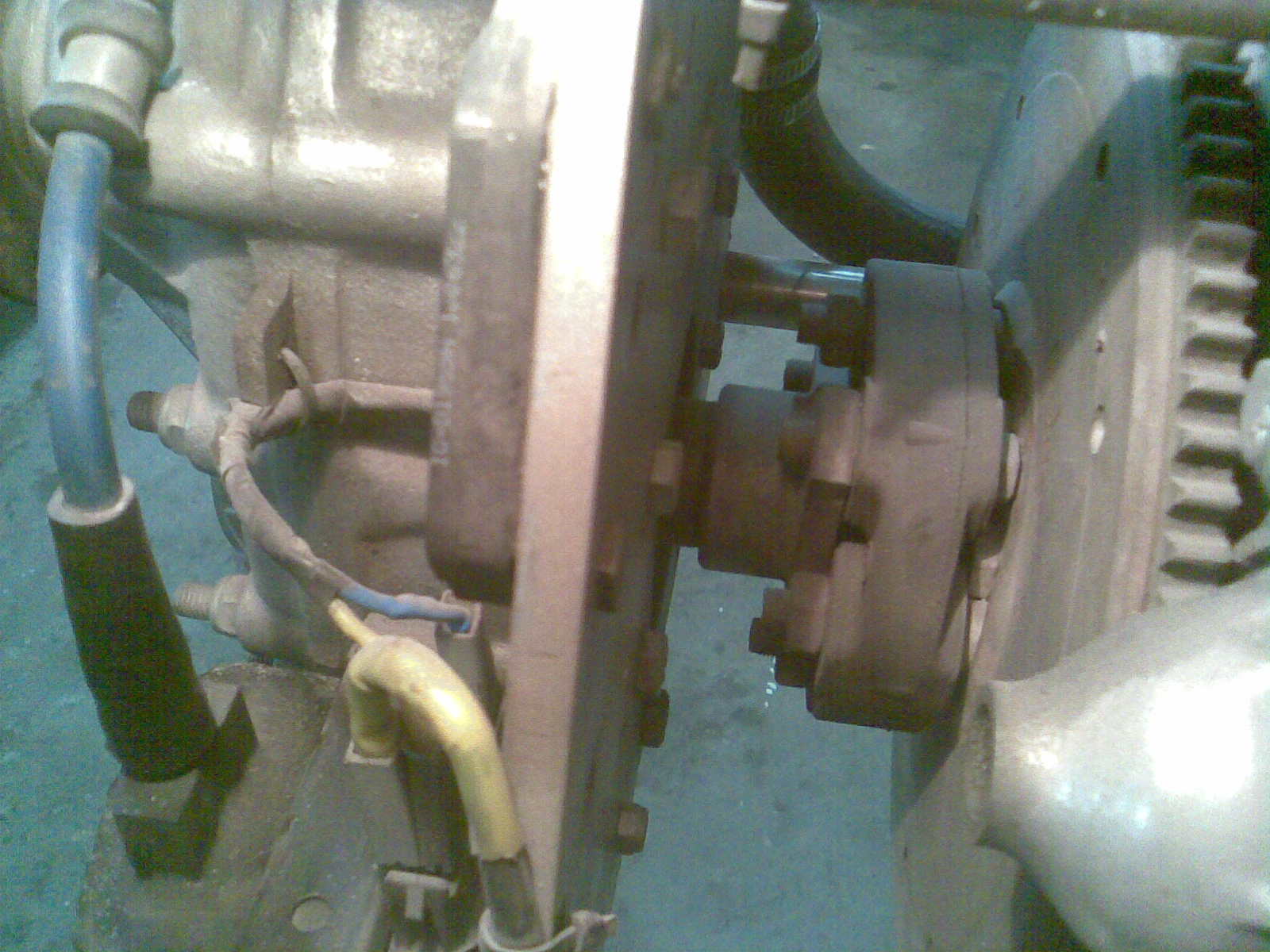

Вот так крепил редуктор Чернова на Сузуки.Ещё старая модель где переходной стакан был отдельной деталью.Плита толщ.9мм алюминий.Без стакана и стандартной плиты.Разметка,изготовление и установка заняла несколько часов.Муфта та же БМВ Е-36.
    152,9 КБ · Просмотры: 216
Все, с Сузуки больше не вытянуть, как ни насилуй.

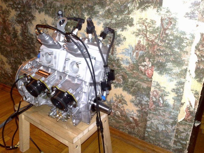

сузуки то же разные бывают 😉
    137,9 КБ · Просмотры: 200
