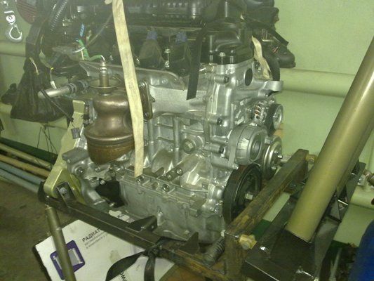

Ledchik.Что-то не встречал и не могу найти  на L13A   16 клап  Т.Т.Х. инфо. У Вас там на  Дальнем всякой всячины.Подскажи сколько в нём сил  и ,что за штука коричневая на выхлопе, лямбду видно хорошо.И вообще двигатель  у тебя свежий,клапанная крышка пластик,лучше бы поддон  Япошки сделали из тонкого железа облегчённый , а то дюрали в родном  не мерено.Надо будет Александру Русаку позвонить.А редуктор у тебя мощный, может на Хонду такой и надо ,время покажет.
МУК: У меня двигатель 2008г.в. коричневая щтука это то что осталось от бочки катализатора, я к ней глушитель приварю. По мануалам я тоже не встречал про 16 клапанов, но на моем движке написано 16 valve. Может япы и п-здят.
Сил в нем  по мануалу 86, сколько реально посмотрим когда заведу. Двигатель весь дюралевый, поддона как такового нет. Двигатель половинеться как двухтактник.
Стоит по разному. я купил за 15т.р. в первой комплектности с косои й компьютером. Двигатель 2008г.в. с пробегом по Японии 1500км. А так цена колеблется от 10т.р. до 20т.р.
да это вообще задаром,за новый мотор. 🙂 странно что он 16кл и еще с двумя свечами.Как же они там их разместили?
Не на всех L13 два контура зажигания. У меня с одним контуром зажигания. Знакомый купил мотор 2005г.в. так там свечи с двух сторон на голове.
Мой мотор вообще отличается от аналогичных более раних годов выпуска. Обратите внимание на фото, выпускной коллектор всего одно отверстие из головы, а не четыре как на раних моделях L13.

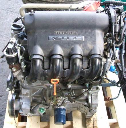

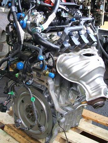

L15A Vtec
Модель двигателя: L15A, инжекторный; VTEC
Тип: SOHC; R4, 16 Valve; Объём: 1500cc
Honda Mobilo (Мобило), кузова - GK-2
    45,9 КБ · Просмотры: 173
    55,1 КБ · Просмотры: 184
Mikeram: Плита редуктора  фрезерованая, в дальнейшем планирую отливать. Зубчатые колеса редуктора тоже моя разработка по мотивам Кулагинского редуктора. Все изготавливается на месте. Сам у станка не стою, но по моим чертежам и под чутким моим технологическим сопровождением.  😡.
Еще раз повторюсь что на L13 нет как такового поддона. И нет там перепадов высот, покрайней мере значительных. Дно ровное как спина бегемота.

К стати учтите L13 крутиться не как все хонды, он крутиться как G13 тоесть если смотреть на Маховик то против часовой стрелки. И клапанов в нем 16 если мотор после 2002 года, а с 2008 года в нем присутсвует интелектуальный ВТЕК, который я сейчас пытаюсь победить. (педаль газа электрическая, и она грбо говоря управляет всеми процессами)
Во как интересно. А L15A в какую сторону крутится?
Ваш мотор,если смотреть на маховик крутится по часовой стреклки, а винт на редукторе движется против часовой и потому нужен левый винт.!
L13a 2002г. вращается (если смотреть на  маховик) ПРОТИВ часовой  стрелки и следовательно после 2х шестеренчатого редуктора вращение по часовой стрелке и винт нужен правого вращения.
