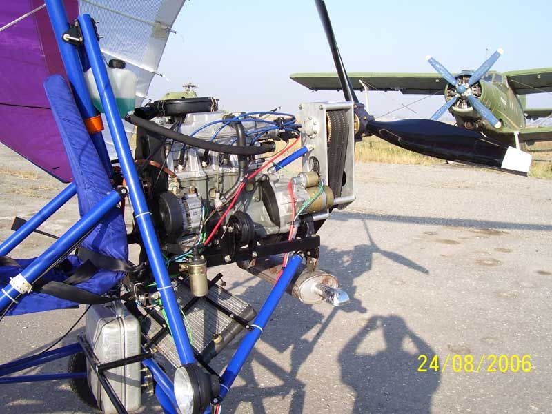

Подглядел у дельтапланеристов  двигатель 2108 с редуктором.
    87,9 КБ · Просмотры: 175
Великолепное решение, один ремень ГРМ рассчитан на 15 КВт, а четыре вполне потянут и все остальное.
Вот  только на верхней части корпуса редуктора я расположил бы два уха вместо одного центрального.
Да, именно о ней речь, о синей тяге.
А можно не опускать ее вниз, к колоколу, а наоборот "забросить" на клапанную крышку, так еще жесче будет.
Конечно про синюю, это сразу бросается в глаза. Конечно, можно было бы подобрать сопли и сделать всё аккуратнее, минус килограмм десять можно было бы сбросить.
Если забросить на крышку,то жесткости не получится. Будет механизм прямоугольной рамки. А вот ПАРА косых подкос, это душевнее  🙂
Тогда от верхних болтов редукторо N образную конструкцию на верхние болты блока :IMHO

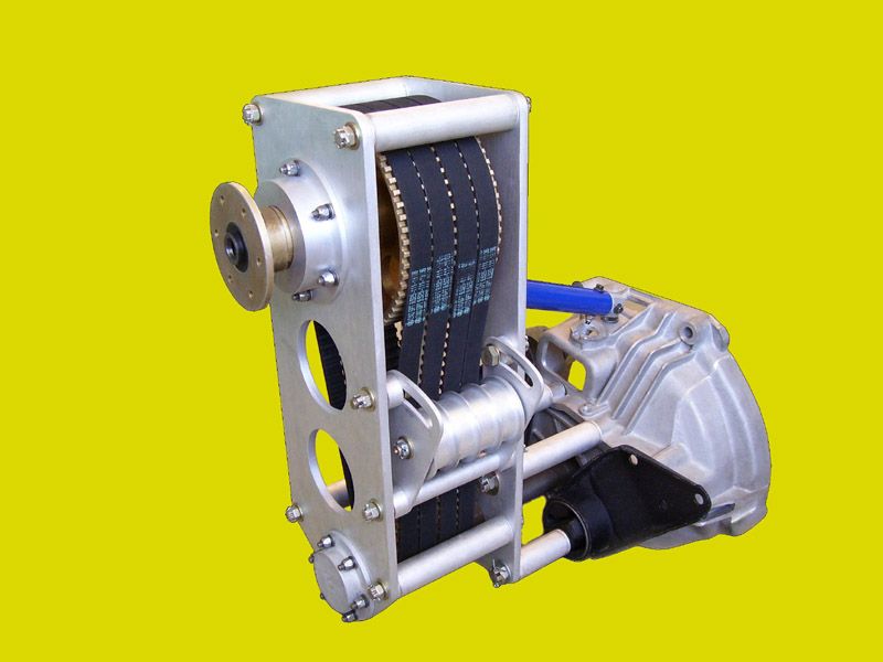

To client: такая схема с одним двигателем и приводом на два винта при помощи цепной передачи (как ни странно) впервые была опробована братьями Райт на Флайере. Более ста лет назад. Потом правда они от этой схемы отказались.
Если вместо картера сцепления использовать более простую конструкцию, а ремни заменить одним широким и меньшего диаметра, то вся конструкция стала бы на много легче и надёжнее. Эта конструкция более гиморная, т.к. никогда не возможно натянуть все ремни одинаково и нагрузка всегда будет распределена неравномерно. Ширкий ремень не на много дороже трёх узких. Только не надо рассказывать сказки о том, что при обрыве останутся ещё два, т.к. обрванный обязательно попадёт в замес с оставшимися. Генератор можно взять японский, меньше и легче, на дельтаплане он большой и мощный не нужен, аккумулятор можно взять вообще мизерный, на 25-25а-ч, стартёр Магнетон, он легче и на много, катушку можно заменить на более лёгкую, а впускной коллектор и карб выкинуть, эаменив на два или четыре беспоплавковых. В результате за счёт равномерного распределения смеси по цилиндрам увеличится мощность и равномерность работы мотора. Это так, на вскидку, по первому впечатлению.
Если вместо картера сцепления использовать более простую конструкцию, а ремни заменить одним широким и меньшего диаметра, то вся конструкция стала бы на много легче и надёжнее.  .
Не могли бы дать наводочку 🙂 😉? Где у нас можно заказать грамотные шкивы для таких ремней? Про ремни вроде где то ссылка была
"SKR"
по второму впечатлению... глушитель сделать реактивным, стартер съемным (завел и сбросил как балласт), фара тоже не нужна - незачем ворон пугать  ;D
Не знаю конечно , что они сейчас хотят за такую конструкцию, но если сделать все то что вы предлагаете, это уже получается как раз стоимость импортного ременного редуктора. Который по цене дороже даже Черновского. Думаю просто ребята решили пойти по пути наименьшего сопротивления, и это им вполне удалось.
