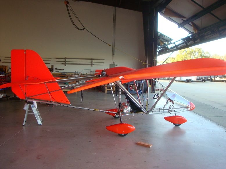

Если уж про выбор одноместной авиатики, то вот этот аппарат  не хуже..., если конечно Вам пресловутая прочность не нужна, .... а то может самолет для тарана нужен - тогда конечно только авиатика с К ачеством = 4етыре ( или около того  )
    60,2 КБ · Просмотры: 370
                       Уважаемый IVVO !
На Авиатике 890 можно смело крутить пилотаж не переживая что он сложится - и это на 582-м двигателе . Запас прочности - на таран не стоит , но посадить при отказе можно и в поле с подсолнечником .Планер Авиатики можно найти новый по очень демократичной цене . А борт на Вашем фото во сколько  выкатится ? На нём не то что пилотаж , крен больше 15 судя по конструкции страшно закладывать . Сразу оговорюсь : ЭТО МОЁ МНЕНИЕ   - возможно что ошибаюсь .  По конструкции самолёт  напоминает ДАР СОЛО - а там задача была не выйти за пресловутые 115кг , и о прочности никто и не думал .
