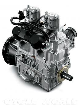

Возможно эти набалдашники на ГБЦ называются иначе, чем насос-форсунки, но габариты меняют конкретно.
Это похоже так называемые "клапаны мощности".
Вообще то вещь известная, во Владимирском ПОлитехе в советские времена хорошо исследованные.
По смыслу - это заслонки с сервоприводом, которые меняют сечение продувочных каналов в зависимости от оборотов и мощности.
Было и есть много таких чудес - пневмодиоды и тд... 🙂
Но это НЕ впрыск...

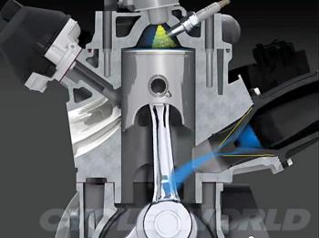

Ничего доказывать. Там ниже есть разрез - я сразу не заметил. Черные набалдашники - это и есть клапаны мощности, а впрыск стоит по оси цилиндра и он почти не виден... 🙂

Вообще то, говоря "набалдашники" я имел ввиду то, что стоит по оси цилиндра и по центру и именно разрез внизу статьи это прекрасно иллюстрирует, как и подводящая фурнитура в виде кабелей и топливной магистрали. А диафрагменный привод  заслонок выхлопных каналов прекрасно идентифицируется без обсуждения, если когда-нибудь имел дело с двухтактниками, более продвинутыми, чем моторы ижаков..

Там непонятно вообще что стоит. В статье об этом ни слова. Прямой впрыск и все. Может быть это даже и "микрофонный" впрыск, а может от вакуумных диафрагм - что это за квадраты не понятно.
Но это не ТНВД...

Вот два рисунка. Вид снаружи и изнутри. Кому непонятно, что это? О чем мы здесь вообще? Вообще, кто здесь?! 😱

Где же Вы на разрезе внизу увидели "подводящая фурнитура в виде кабелей и топливной магистрали"?
Там даже свеча без колпачка!

Если Вы все знаете, то объясните тип ТА, который здесь стоит.
Всем будет интересно... 🙂
"Квадраты"- форсунки пневмораспыла топлива. Могут быть нескольких типов. В этих "квадратах" происходит предварительное смесеобразование. Подобными системами занимались в "Орбитале", AVLе, японцы "копошились" в этой теме. Вообщем, как-то так.

Ну, если вы хотели поймать меня на безграмотности, то не успели. 😀 Кроме того, в статье по ссылке способ описан именно так, как это обозначил А.Г.К., так что опять пролет. 😉 Тем не менее, отрицать не стану, специалистом не являюсь, в чем и признался сразу же. Ну, и?  🙂 Поспорим теперь за фурнитуру? ;D

Теперь все понятно. Можно спокойно обойтись и без этого, тогда размер по оси цилиндра страдать не будет.. 🙂
