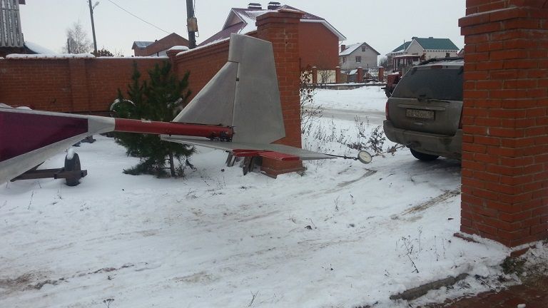

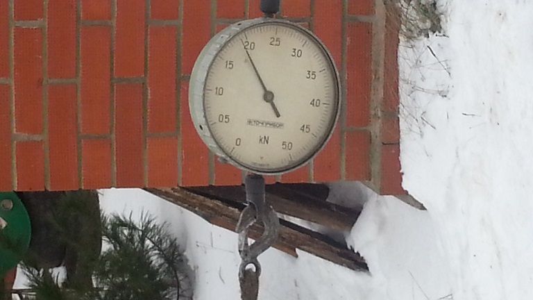

Вот мой пример На субару, без редуктора, я снижаю обороты до 3400 и он затыкает за пояс 912 с редуктором. Тяга на моём выше. Летаем вместе с птенцом тот 270 кг сухой вес мой 400 а разбег у меня меньше.
Однако А-22 (и всякие другие), с 912-м, буксируют "Бланик" с 2-мя пилотами, а это-аппарат массой под 500 кг! Так что,сумлеваюсь, что "затыкает"! 😉
И не сумлевайтесь.... В руководстве НЖ 4 по моему, написано цитирую.... тяга с этим винтом 180кг. и это с редуктором. У меня при самых грубых замерах 190. И тянуть планер с качеством 25 и боле не проблема. Возьмите калькулятор и прикиньте, качество это отношение
Сх к Су 500 на 25 это 20 кг потребной тяги. Я таскаю 200кг с качеством едва превышающим 12.
Вот так и в таком положении.

Да, правильно рассуждаете, но:
1. Статическая тяга и тяга на скорости буксировки-2 большие разницы. Имея такую тягу в статике, НЖ-4 и 200 км/ч летит. Думаю, ваш винт "вырождается" при заметно меньших скоростях.
2. С Ротакса 912 и 230 кг в статике снять-не проблема.
По крайнеё мере, именно эти цифры фигурировали в отчёте саратовцев, при сравнении винтов ВК-14 и ВН-3 "Дончак" на "Бекасах".
С "Бекасом" и сравнить было бы более корректно.
3. Разогнать эти 450кг до взлётной скорости,чтобы можно было рассуждать о потребной для ГП тяге, тоже нужно! 😉

Ладно потешу вашу душу поговорю.
И так по порядку.
1. Скорость буксировки редко превышает 100-120 в зависимости от модели планера. Аэродинамика говорит винты до скорости 80км не значительно теряют тягу. Да и вы наверное замечали раскрутка ощущается после 90км. Второе, винты малого диаметра вырождаются медленнее.  Я где то находил график сравнительных характеристик винтов 2м и1м так вот на скорости 80км тяги винтов сравнивались. Нж 4 200 км бежит лишь под горку а так крейсер не превышает 180. Ну если влупить взлётный, то может и быть.
2. Второе да с 912 снять 230 можно но это с редуктором и на оборотах 5800 ну и куда вы полетите постоянно на взлётном? А  я могу. Обороты 3400 время не ограничено. Мало того после взлёта я сохраняя 3400 в тоже время снимаю нагрузку прибираю газ предотвращая раскрутку.
Ну и про Саратовцев. Есть одна книжёнка про самолёты, так вот там в конце фраза, данные рекламные могут быть изменения ;D
3. О качестве речь идёт в полёте значит он уже разогнан. В наборе будет по больше. Я тут на видео тешил душу.... смотрел как планера буксируют, так вот хороший планер чтобы держать натяжку тороса даже под тормаживает задавая скольжение дабы избежать рывка при провисании троса.
Ну вот пока всё, ваш ход СЭР 😉
