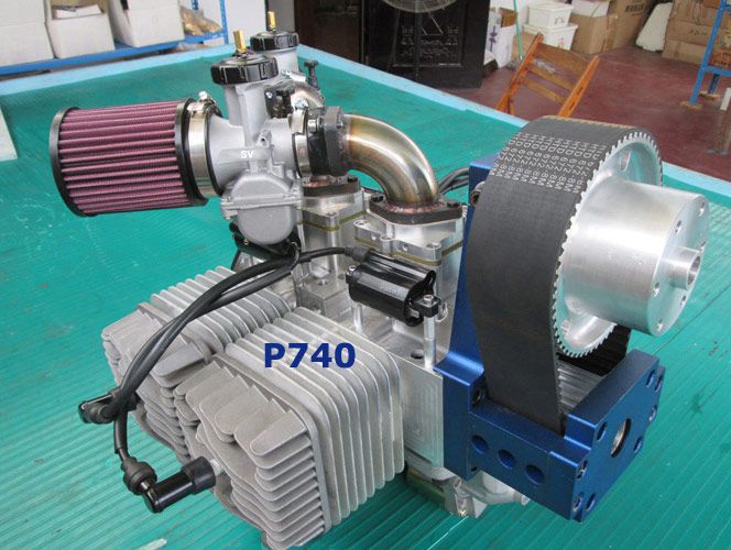

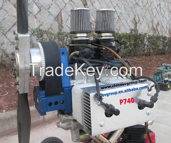

Тип двигателя: 4-цилиндровый, 2-тактный, с воздушным охлаждением, горизонтальный против боксера;
Поршневой: 740cc;
Коэффициент сжатия: 11: 1
Мощность: 70HP / 6100RPM --- Опора размер: 1.53m (60 "), 2-лопастной первом регулируемые углеродного волокна Опора;
Статическая нагрузка: 135-140kg @ 5500RPM;
Статическая нагрузка: 150-155kg @ 6100RPM;
Зажигание: DC электронное зажигание
Свеча зажигания: NGK BR8ES
Карбюратор: Float углеводов / двумя односпальными кроватями или диафрагмы карбюратора / двумя односпальными кроватями;
Смешанный топлива: бензин, октановое число 93 и выше;
Смазка: Total / Mobil 2-тактный масло;
Пропорции смешивания: 40-50: 1;
Двигатель NW: 40 кг; Выпускной: 5 кг / комплект;
Размеры (ДхШхВ): 600x500x420 мм;
Коэффициент масштабирования: 2.001-2.346: 1;
Легкий самолет, которые используют Rotax 447/503/582 двигателя также может быть использован P740 двигатель;
Монтажное положение такое же, как Rotax 447/503/582 двиг
    68,6 КБ · Просмотры: 195
    69,7 КБ · Просмотры: 208
Китай, думаю вопрос времени
А по цене сего агрегата появились сведения? Что с поставками? Его тут видели давно, однако пока не слышно о применении. Если это опытный образец, то их много и даже лучше бывают. Тут была китайская 6-тицил. звезда, но реальные сведения по ней оказались не радужны. Пока.
