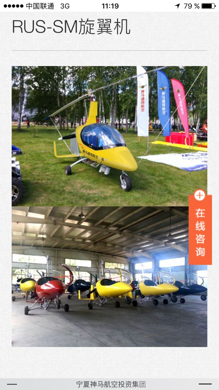

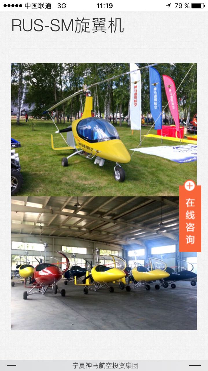

Глазки откройте, кроме двухместных давно по миру летают трехместные автожиры RUS. Только Китай закупил трехместных автожиров RUS около 20 штук, а еще и другие страны мира.
Это вы глазки откройте пошире и прочитайте про что я выше писал, трехместными меня не удивишь.

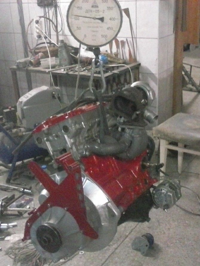

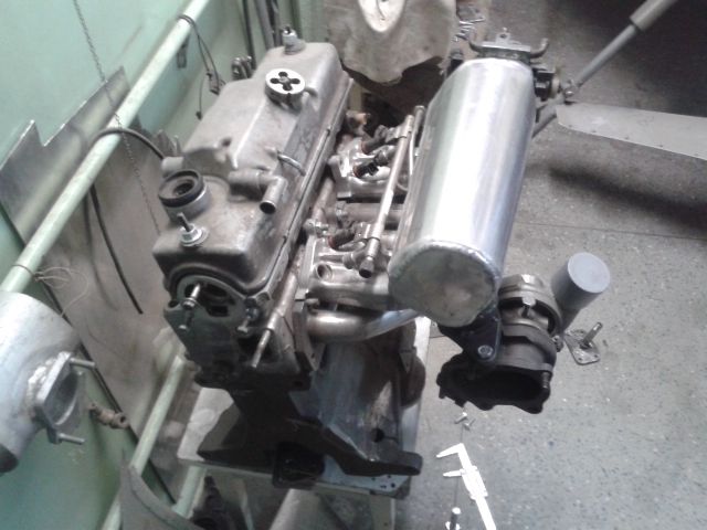

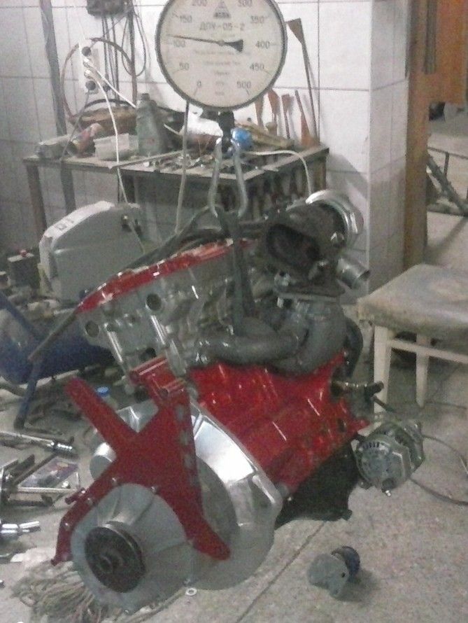

Провел анализ!
В чем разница между РОТОКС 915 турбо и ВАЗ 2116 турбо.
Чему отдать предпочтение?
Ротакс турбо со всеми навесными и бачками - 95 кг
Ваз 2116 турбо со всеми навесными с интеркулером -- 120 кг
Например;
Вес автожира с ротаксом 300 кг
Вес автожира с Вазом 325 кг
Разница 25 кг . Много это или мало?
Да фигня ! Всего -то 2000000 тысяч рублей .! Два миллиона !
Смотри какая красота!
А какой простой двигатель!!!!
Тем более 8 ми клоп!
Ведь РОтакс тоже имеет 8 клапанов!
Борис, я может и ошибаюсь, но мне кажется, что Вы взвешиваете один двигатель, а примеряете на автожир другой.
В чем подвох?

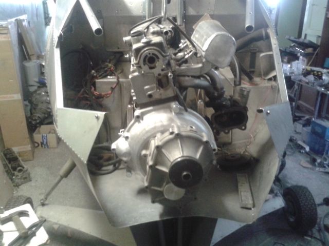

Сегодня на 2 х местном стоит Ваз 16 клоп. Турбо.
Налет пока всего 5 часов. Обкатка. Поэтому тягу на полной мощности не мерили
на 4000 - 210 кг.
4500 - 250 кг
5000 - 325 кг
Пока больше не крутили. Еще оборотов 300 можно прибавить.
Вся установка весит 125 кг
Крейсерский полет с пилотом и пассажиром 3800 - 4300 На видео видно

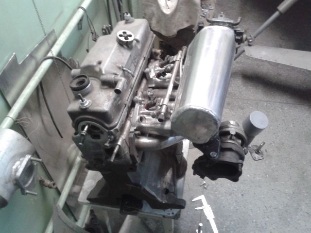

Сегодня собираю 8 ми клоп Турбо на 3 х местный автожир.
Сегодня эти движки идут на лада ВЕСТА.
Двигун гораздо компактней и легче на 12 кг.
Сегодня накопал, что установка с полным навесным Ротакс 15 турбо весит ровно 100 кг,.и даже чуть больше.
