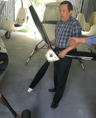

Хенрик!, А какой был диаметр дифференциального винта? И что за двигатель? Как и чем намеряли на нем 50л.с.? Он явно автоконверсия и больше Ротакса-503! Может 150 л.с.?
170 см ЛУГАПРОП,
(винты то стандартные, только приводятся Дифференциальным Редуктором,примерно 3: +/-1)

Если мощность 50 л.с. диаметр 1,7м то даже при относительном к.п.д.=1 (а реально 0,6-0,75) получается тяга - 199 кг. Так что уважаемый henryk, чудес в физике не бывает. Либо мощность двигателя большая, либо динамометр неправильный.
=а с одиноким =180 кГ...(замена 5 минут !)
Ну я же говорю -либо мощность больше, чем 50л.с., либо динамометр врет. Чудем не бывает! С 3-лопастным и 6- лопастным одиночным , при неоптимальном режиме для одного из них , разница в тяге -(230-180кг) т.е. 22% вполне реальна. Для чистоты эксперимета надо замерить тягу и сравнить два 3-лопастных соосных и 6-лопастной такой же одиночный при одинаковых оборотах двигателя. Тогда и сравним разницу, которая при одинаковой неизвестной мощности если и будет, то и с неправильным динамометром.
=замеряли максимальную тягу на аппарате с Р912 с 5-лопастным винтом
=180 кГ... (большой аэрошют)

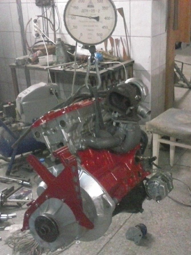

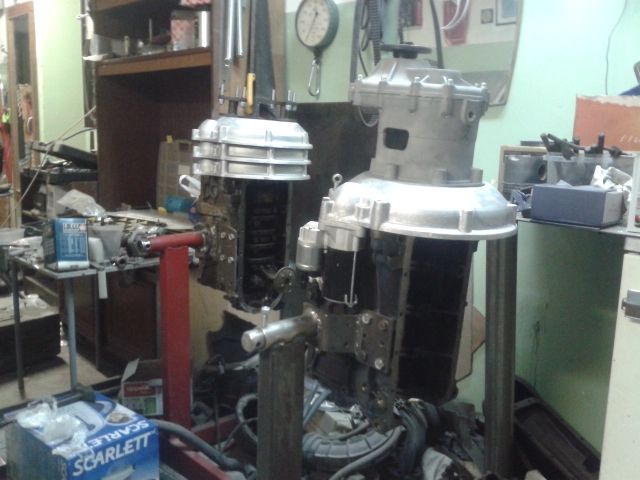

Борис Поло спасибо за ответ. Тяга вполне приличная учитывая не обкатанный мотор. Какая при этом мощность расчетная. Какую используете переходную плиту и редуктор и на какой ресурс двигателя расчитываете. Спасибо.
Редуктор и плита ЧЕРНОВСКИЕ!
Редуктор Саша гарантирует на мощность 150 лс, хотя такая мощность нужна только при старте на 5 - 10 секунд.
Крейсерский полет проходит на оборотах двига 3800- 4300 оборотах. а это около 100 л.с.

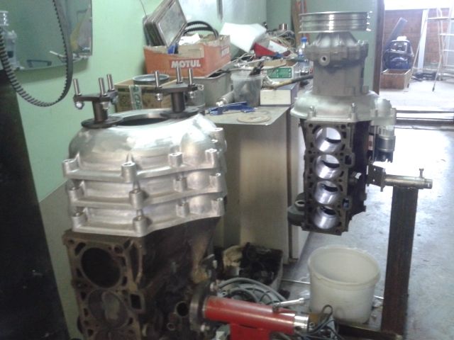

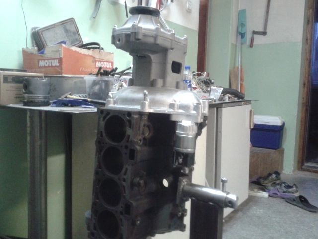

Плиту построили заново с левым расположением облегченного 3 кг. стартера от лады ВЕСТА . Старая плита была у Саши
под классику с правым расположением старого , тяжелого стартера.
Недавно пришла маленькая посылочка , 4 редуктора с передаточным 2,04., и 4 плиты ! под легкий 3 кг стартер !
Думаю, что ресурс будет не хуже ротакса.
Ресурс во многом зависит от качества масла!
Наши жигули двиги в ссср разваливались до 100 тыс км, а сегодня на хорошем масле ходят до 400 тыс.
Совсем не хуже буржуйских!
Вот здесь пишут при сухом весе двигателя ВАЗ 21126 - 120 кг, общий вес мотоустановки-135 кг. Борис, у вас также выходит?
Полный вес силовой установки получился 135,864 кг.

Сухой вес двигателя с редуктором 120,758 кг.
Пишут все правильно!
тоже 16 клоп. Ваз 21126
Я не знаю, но у меня облегченный блок, облегченный маховик, облегченный шкив.
Стартер 3кг. генератор 3кг.
Вот вес с турбиной 115 кг. Да и какая разница + - 5 или 10 кг? 115 или 125 ?
Просто перед полетом сходи, как говорил Папанов в Брильянтовой руке, М и ЖО, одним словом сартир!
А сегодня собираю Ваз 21116 - 8ми клапанный. Голова на 12 кг легче чем у 16 клопа.
РОТАКС 915 Турбо весит уже 105 кг А стоит всего то за 2 ляма!

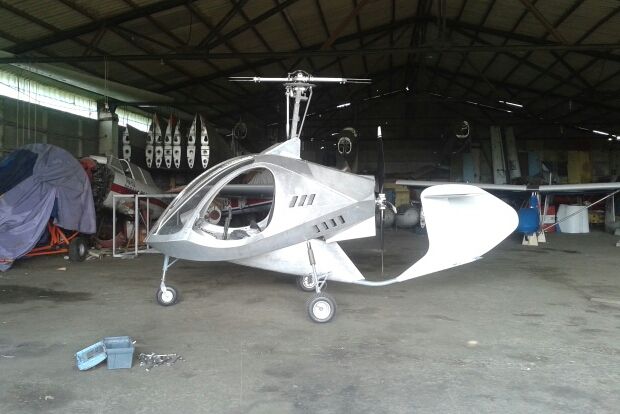

Кстати! Автожир у Севы Руса весит 430 кг , если не больше.
Так же и казачек и егерь еще тяжелее.
А мой весит 330 кг.
А Танго -280 - 285 кг
