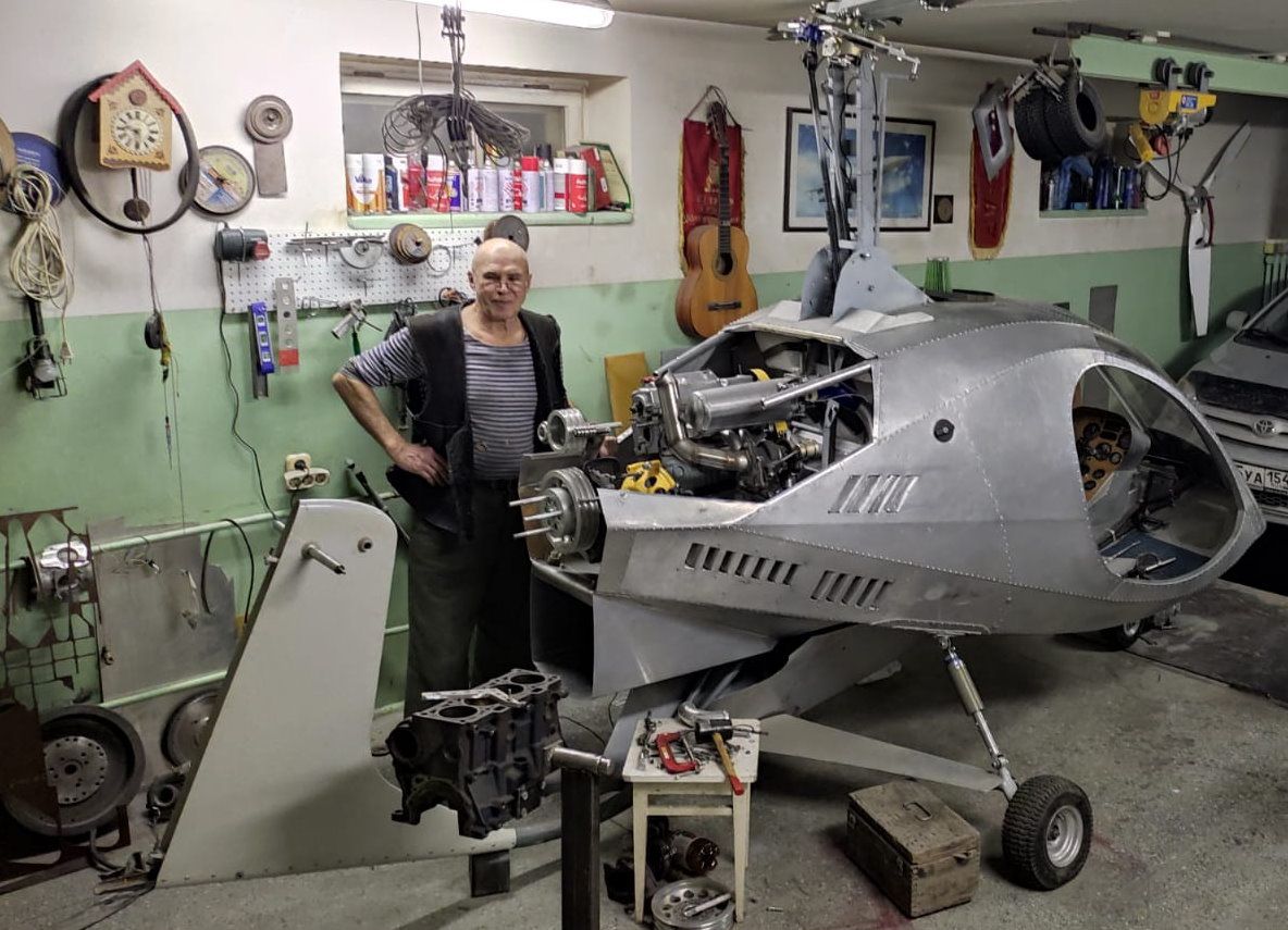

Был недавно у Бориса, и порадовался за старика . Неугомонный, без дела не сидит - опять заложил трехместный. Хочет поставить на него Хонду 2,4 л. .

Ну и конечно возился с 3х местным.
Теперь все функции , и газ и тормоз и раскрутка , на одной ручке шаг-газ.
Осталось на сегодня одна электрики.

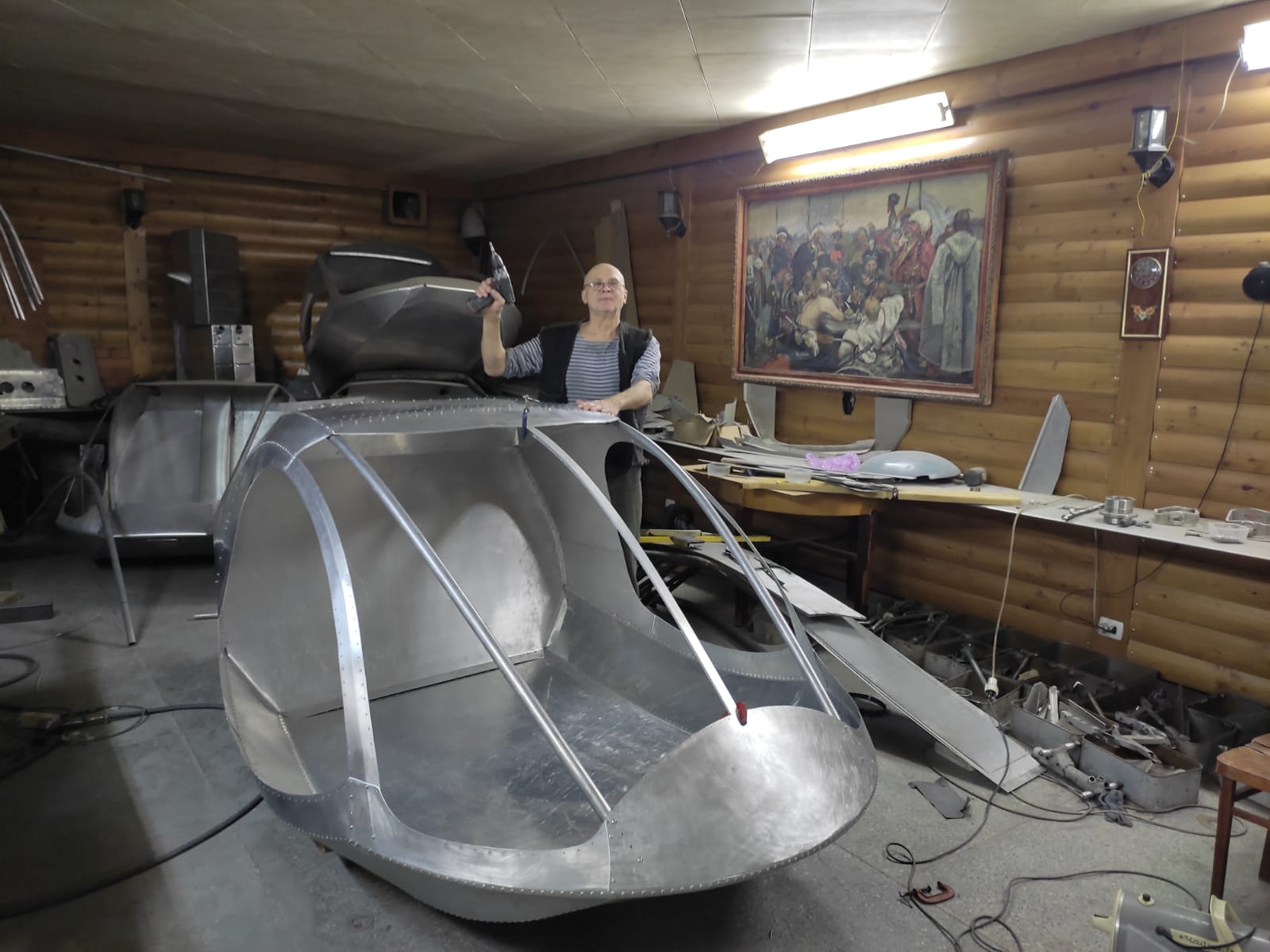

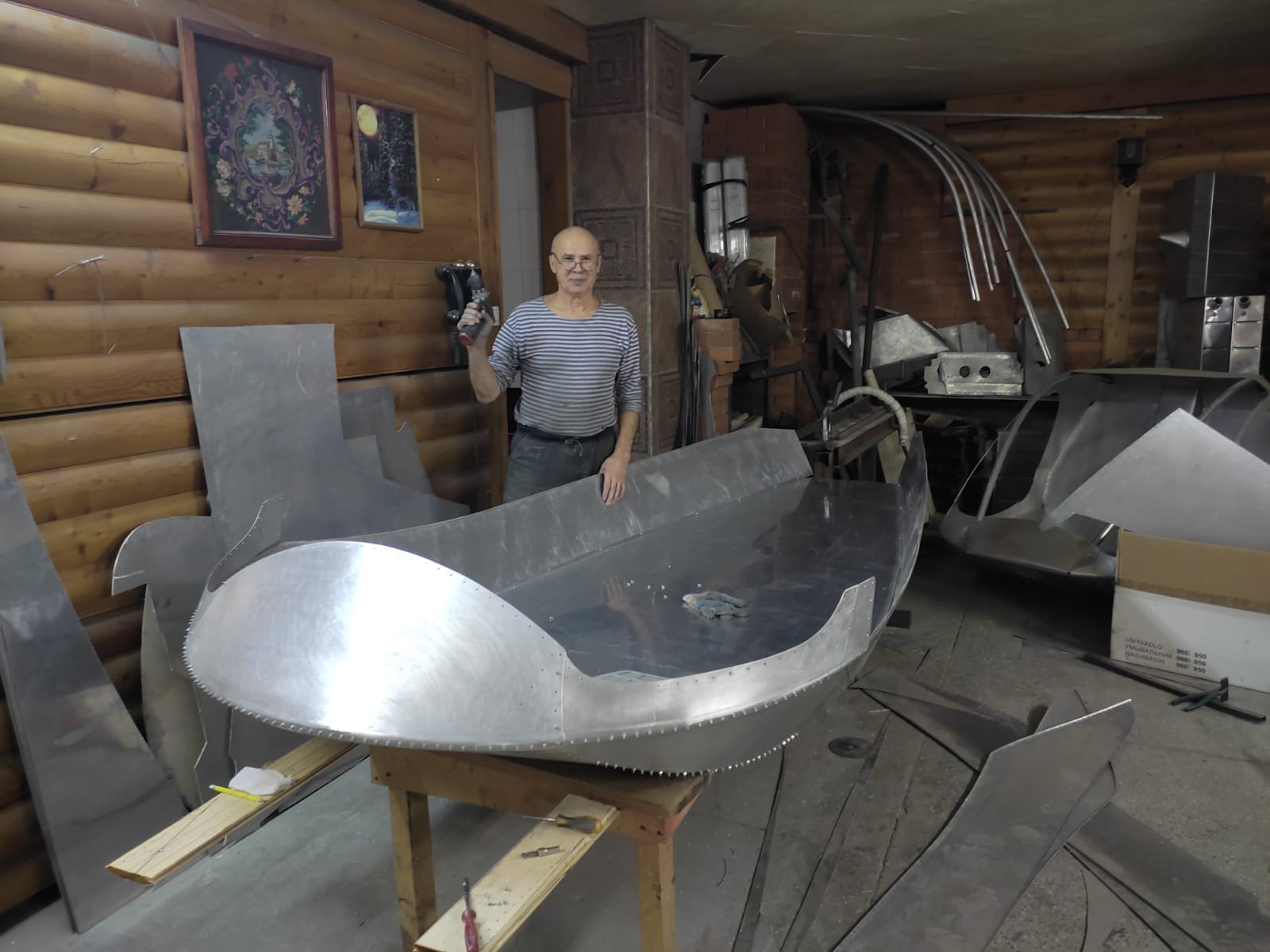

Сегодня зима, практически в одиночку ( в качестве эксперимента ) за 2 месяца, склепал новый фюзеляж на 3х местный. Благо все выкройки и шаблоны в наличии . Одно удовольствие!
Первый 3х местный стоит под Ваз турбо, а этот будет под к 24 хонда!

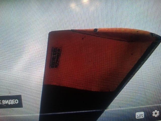

Добыл профиль скоростных лопастей к 52 (черная акула)
Это шедевр!
К сезону сотворю комплект!

Здравствуйте, Борис !
Очень хорошо, что у Вас творчество не стоит на месте , а развивается 👏
И Вы пришли к тому же выводу, что наиболее рациональна со многих сторон именно трёхместка :love:
Интересно, из какого материала сделаны детали фюзеляжа ? И каким именно способом Вы их вырезали ?

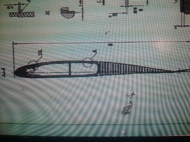

Хотелось бы по подробнее по использованию лопастей К 52.
Привет друзья!
Практически все отечественные планера имеют профиль крыльев 8Н12, который, показывал прекрасные характеристики
по качеству, а именно К 20 - 25 . Т.Е 25 метров пролетел, на 1 м опустился!
К примеру: 8 ми метровый ротор ,за один оборот описывает окружность длинной как раз 25 м.
При этом автожир ( при парашютировании) За один оборот ротора опускается примерно на 1 м. Ну а за секунду примерно на 5-6 м.
Насколько я помню, лет 10 назад, немцы построили планер с качеством 50 .. К 50 !!!!!!!!
Это ж какой профиль надо было построить, что бы сделать такой прорыв в планеризме?

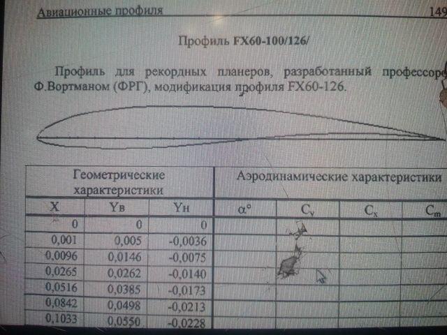

И вот я накопал такую инфу!
Профиль FX 60-126 для рекордных планеров!
Затем этот же профиль был использован на роторе РОБИНСОН 66
И наконец он был использован КА 52 !!!
А теперь вопрос:
Кто первый его придумал?
Кто был раньше?
Ну а качество у этого профиля высокое за счет очень малого угла установки!
ТЕ малое лобовое сопротивление!
cita
Belgium
Я думал, Robinson использовала аэродинамические профили NACA для своих несущих винтов (63-015)?
