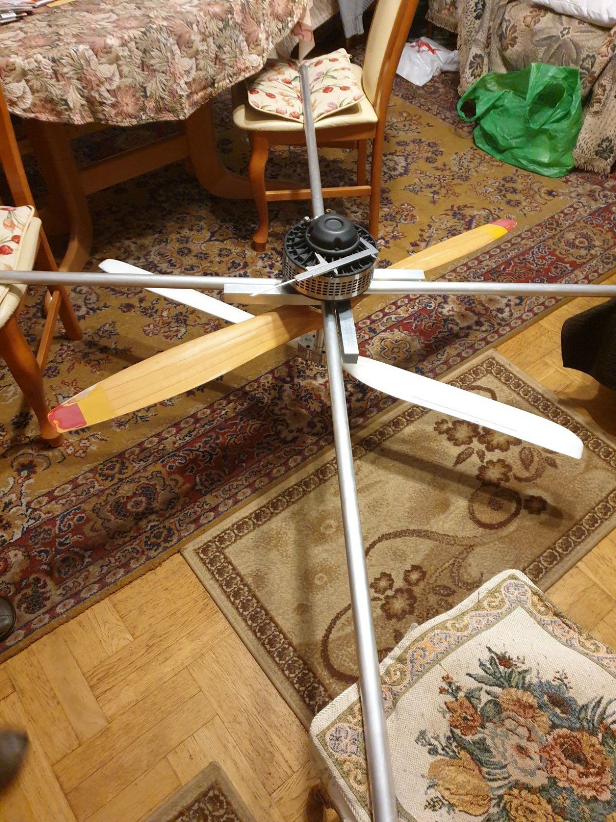

,Что чтобы вертикально взлететь, надо не только втулку изменяемого шага построить, но и ротор раскрутить до минимум 400 об/мин.
И не просто ротор , а тяжелый ротор !
И на этом все сдулись!
Здесь работает квадратичная зависимость!
Т Е Чтобы увеличить скорость авто в 2 раза, мощность двига надо увеличить в 4 раза !!!
Так вот!
Сегодня все автожиры в среднем раскручивают ротор до 200 об/ мин !
А что бы вертикально взлететь, надо увеличить обороты ротора при раскрутке, как минимум до 400 об/ мин
Значит мощность раскрутки надо увеличить в 4 раза!
В 4 раза ! В 4 раза! Только представьте себе В 4 раза!
Да еще не простой ротор, а утяжеленный!!
Во здесь все и успокоились! И тема вертикального взлета, ЗАГЛОХЛА !
И все начали говорить, что вертикальный взлет никому не нужен !
и стали копировать и воровать друг у друга одну и туже схему типа АРТЕЛЬ РУС ! Поэтому !
Поэтому ! По мнению наших и зарубежных артелей, из за без помощи что то создать стоящее , идет пропаганда , что их аппараты ,это предел совершенства!
А вертикальный взлет никому не нужен, !
Такая у нас и в мире сегодня конструкторская действительность ! Поэтому !
Поэтому хочу открыть секрет: . что один хаб, или одна головка, с изменяемым углом атаки лопастей или сами хитрые утяжеленные лопасти,или
сам привод раскрутки, не решает проблему вертикального взлета!
ТОлько все эти факторы в сборе, дают результат !!!

А как у вас раскрутка устроена? Секреты можно не открывать, так, в общих словах )
А никакого секрета нет!
Все как у многих; Два шкива, три ремня, натяжной ролик !
Я фото выкладывал не так давно.
Там все понятно !

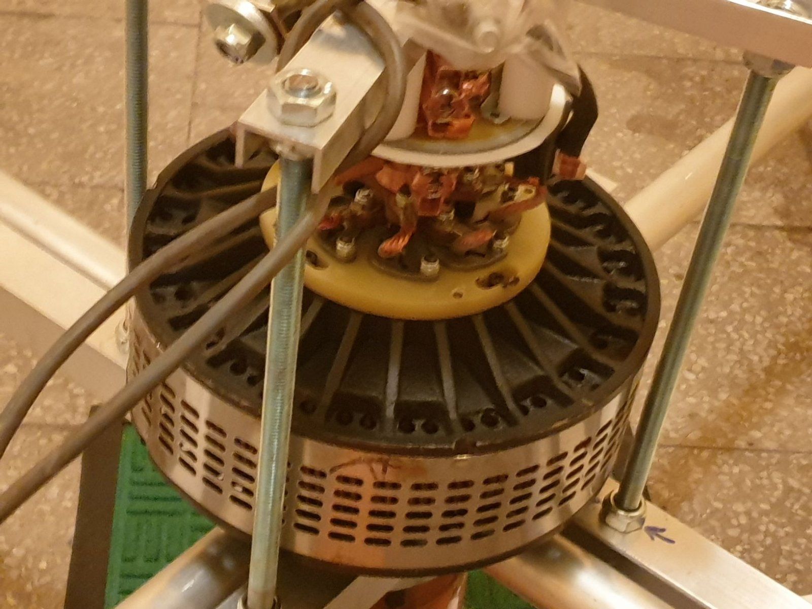

Толи дело Хенрик сказал: Надо подкручивать и выставив фото, включил электромотор пылесоса !
Вот с кого надо брать пример" !

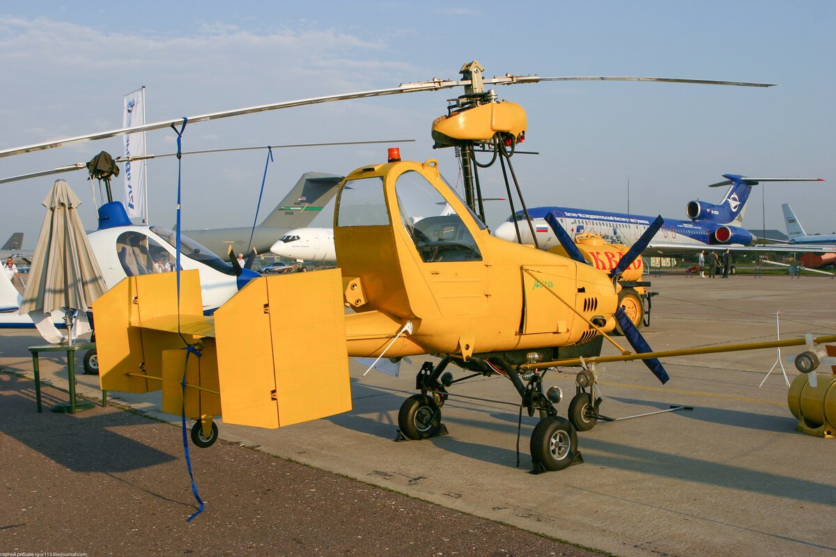

Гляньте какой аппарат я накопал
наверное "К 700 "называется!
Сразу видно тракторист взялся за дело!
Это ж надо ж !
У него в балде наверно не только гидрораскрутка, но и расширительный и сливной бачек!
Но дюриты точно от К 700 !
Это ж надо ж !
Страшненький какой... Есть и трактора и тепловозы приличного вида, с узнаваемым назначением. И ведь в Лебедя он уже не превратится. Думаю, он ненавидит своего конструктора за такую подляну, и на выставках сильно стесняется... 😕
