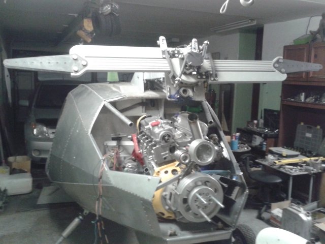

ПРавильно! Обороты по скорости растут у всех автожиров ! Но не у всех автожиров есть триммер !
Триммер необходим только тем автожирам у которых не правильно сконструирована головка ротора!
Вот триммер, или пружины или еще какие подтяжки и нужны, чтобы компенсировать конструкторский дефект головки !
У нормально спроектированной головы, усилие на ручку управления с увеличением скорости , не меняется !

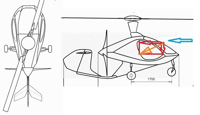

Борис! Если у вас при даче ручки вперед усилие не меняется, то ваш автожир неустойчивый по скорости (точнее пока нейтрален). Это очень опасно!!!
У нормальных автожиров при отклонении ручки вперед или назад от сбалансированного оттриммированного положения (при брошенной ручке), автожир сам возвращается к исходной скорости. Т.е. усилие на ручке должно возрастать по скорости. Также смущает ваша попытка разогнаться до максималки и полученные дискомфортные ощущения. Причины могут быть разные. Одна из них -маленькая площадь стабилизатора. См. на рис. при виде сверху, видно что площадь кабины впереди оси ротора очень большая, и учитывая форму носовых стекол из одинарной кривизны, видимо создается дестабилизирующий момент по тангажу. Вторая причина с торсионом ротора, как было на Роторфлае, была описана раньше : https://reaa.ru/threads/avtozhir-boris-a-polo.5619/page-247#post-2158076
Я понимаю, что "Борис никому не верит", но рекомендую задуматься над этим.
Триммер необходим только тем автожирам у которых не правильно сконструирована головка ротора !
Ребята ! Обратите внимание, что на всех автожирах ! Буквально на всех ! стоит одна и таже головка ротора !
А скажите! Кто ее спроектировал ? Вот и ответ! Ни кто ни скажет!
Потому как все они скопированы друг у друга ! Допускаю, с теми или другими чисто техническими доработками !
Потому как прогресс не стоит на месте!
Но основные параметры и конструкционные ошибки повторяются по кругу!
Я тоже в первую свою головку заложил параметры головы от Доминатора !
И сам успешно облетал своего первенца в марте --, апреле 2008 года !
Да! Усилие на ручку росло с увеличением скорости ! Да! я понимал , что необходим ТРИММЕР !
Но затем начались долгие эксперименты! За 20 лет мной построено 6 головок!, мной получены интересные результаты и мной сделан интересный вывод ! :

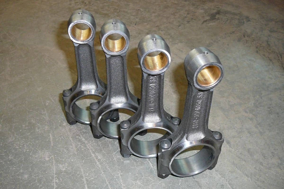

Вник с головой в конструкцию ВАЗ 2110!
Нашел кучу недочетов!
И шатуны и поршня и кольца и головка !
Все идет как , ну просто заготовки!

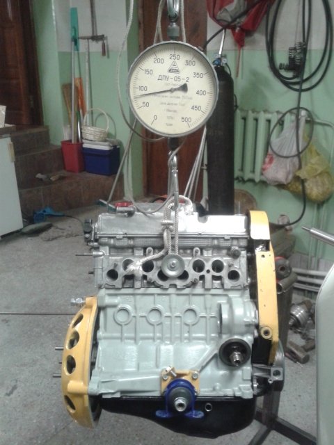

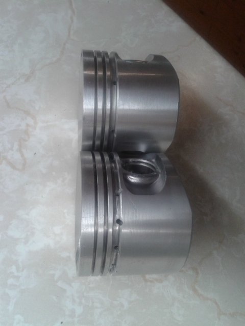

Шатуны, это грубые поковки! Сравнил с импортными, легко облегчаются и доводятся до красивого состояния и даже лучше лучших!
Беда всех двигов, это масложор! Доработка стоковых поршней не представляет никакой сложности! Чуток терпения и аккуратности !
На фото видно сток поршень всего 2 маслоотводящих отверстия на сторону! После доработки - 6 отверстий на сторону! А всего по кругу 12 !!!!!
Даже у забугорных такого нет !
Теперь масло гореть точно не будет!
Ну и конечно кольца ставим германскую лапшу !
Установил масляные форсунки !
Чуток доработал вкладыши! Ну и
Сегодня собрал НИЗ !
Русский ВАЗ Турбо ,200 л.с. при 5200 об мин. при 1,2 атм или 150лс на 4000об при 0,5 атм ! Это уже проверенные показатели !

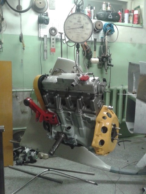

Ребята!
Наконец собрал головку ВАЗ турбо!
Облегчил максимально ! вот\.что получилось! Без навесного ! С подушками крепления и с кожухом моховика ! 80 кг !
Дальше выложу все навесное
8-клап проще, дешевле и чуть легче, но мне в них очень не нравится, что выпуск и впуск на одной стороне, ну совсем впритык. Не знаю, спасёт тут термолента на выпуске, или надо заведомо бОльший интеркулер ставить. Думаю, 16-клап, 124-ый, или 126-ой моторы - более пригодные для этих целей. Разница в цене, массе и габаритах - не критична для такого аппарата, а надёжность и удельная мощность выше.
Никакой термоленты не надо! М Винтом так протягивает моторное, что свист стоит!
Но зато 8 клоп обалденная и просто красивая компоновка ! По сравнению с 16 клопом !

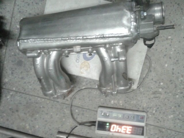

G13 (65 kg) 235 kG , 5000 /min
Сузуки G13 65 кг без навесного - 70 лс. Ваз турбо в сборе, без жидкостей будет 110 кг и 200 лс. !

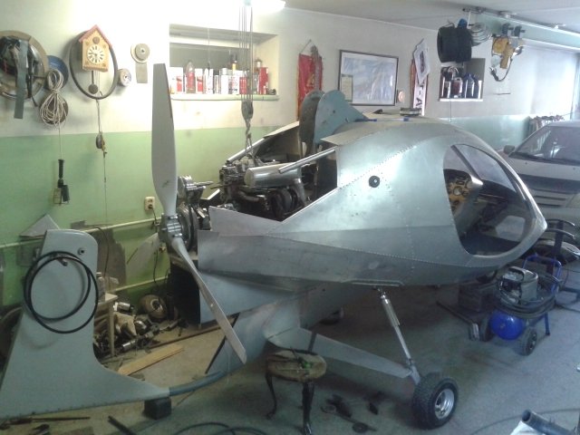

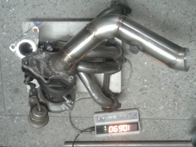

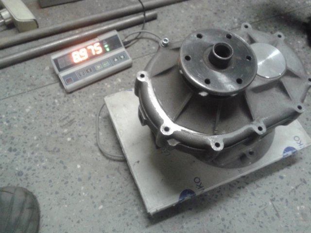

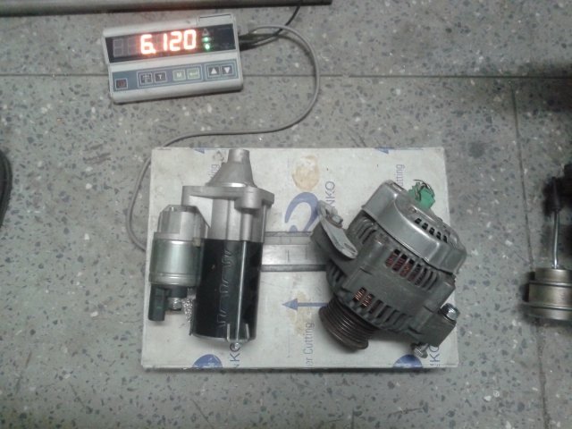

Ну наконец собра все в кучу ! Все элементы навесного тоже облегчены максимально!
Все навесное потянуло ровно 30 кг !
И ТОГО 110 кг.!

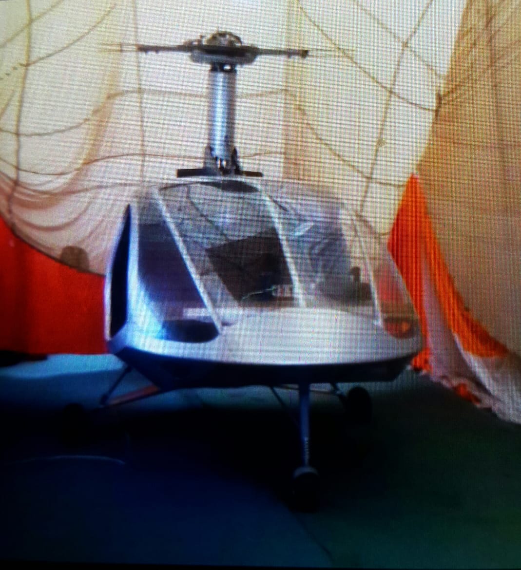

Трех местный на выставке !
