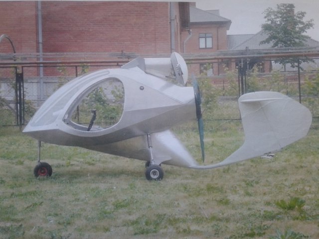

Мой аппарат с ВАЗ Турбо ( 16 клапанной головой) весит 320 кг !
Мой новый доработанный мотор с 8ми клапанной головой будет весить на 13 кг легче !
А ориентир у меня автожир КСЕНОН и белорусский ТЕРТЕЛ или чели ТЕРПЕЛ . Ну примерно так !
Так вот : у них сухой вес пишут тоже 320 кг !
Но фюзеляж у них явно потяжелее моего!

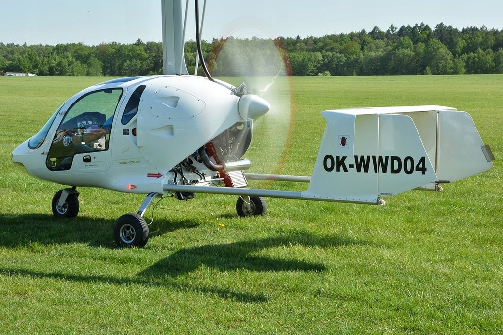

Просто когда к нам в Новосибирск для рекламы привезли КСЕНОН со 100 сильным Ротаксом ( турбо еще не было )
Показательный полет !
Собрали всех пожарников лесников и прочию публику, заинтересованную в таких аппаратах,
А солнышко чуток подогрело! Так этот бедолага пробежав всю взлетку , метров 700, Так и не взлетел!

По данным Википендии пустой вес трехместного Xenon 4 Executive - 295 кг.
Взлетный -560 кг ( в Европе у них до 600 кг допускается СВС). Двигатель Rotax 912ULS-T мощностью 101 кВт (135 л.с.). Разбег 50-60м.
Правда полезная нагрузка получается всего 560-295=265 кг. Т.е. с полным баком 85л - на трехместный он явно не тянет.

А для получения СЛГ больше ничего и не надо! Главное, что мой аппарат легко подымит с мета , БЕЗ РАЗБЕГА и двух по 100 и трех по 100! Да хоть по 120 !!
А никакой КСЕНОН и близко не подвинется к моим показателям с такой жопой!
Сергей ! Ты как профи авиации оцени аэродинамику КСЕНОНА! Это что за дыра в ЖОПЕ? Ведь стыдно смотреть!
Хоть бы прикрыли для приличия!
