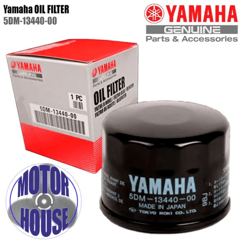

Подниму ветку. Подскажите кто знает, какой нужно масленный фильтр ставить на ямаху 130 лошадей.
Я когда искал фильтр на Ямаха 4 цилиндра
Тоже наткнулся на данный фильтр и огромный разброс цен
приблизительно одинаковые фотографии
И надписи Толи маде Япония, то ли ещё что то , но оригинал Ямаха выпускали вроде бы в Тайланде ( несостыковочка получается)
Меня это сильно напрягло и я не стал покупать Ямаха
Я купил вроде ihi
Также если покупать из оригинальных фильтров в наличии тогда были фильтры Киа хендай , по резьбе подходят там высота только отличается и количество отверстий для прохода масла .
