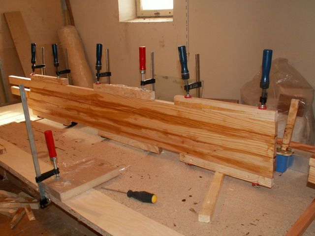

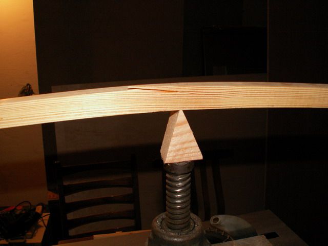

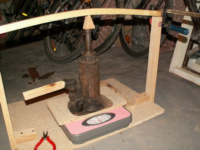

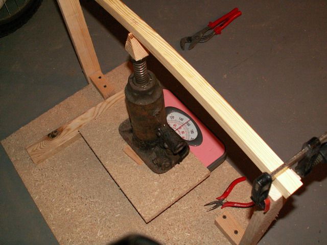

Начал я с лонжеронов, дерево приобрел 3 года назад и оно неспешно сушилось в гараже. После распустил все на брусок 20х20мм  и первовым делом испытал на прочность. Методику подсмотрел в Sport Aviation, и при данном тесте дерево считается годным если выдерживает 50кг нагрузки. Мое дерево выдержало от 65 до 90 и более кг!
    54,7 КБ · Просмотры: 169

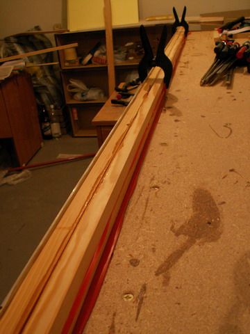

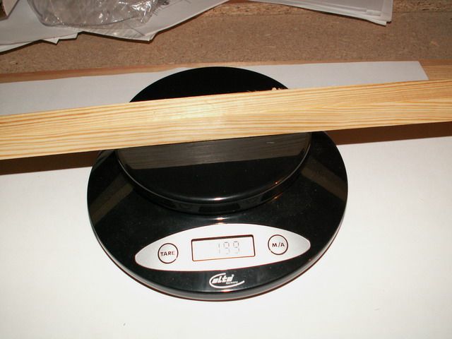

Каждый экземпляр взвешивался, как и следовало ожидать чем выше плотность тем прочнее.
    35,9 КБ · Просмотры: 177

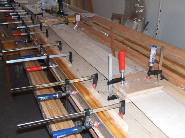

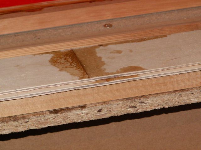

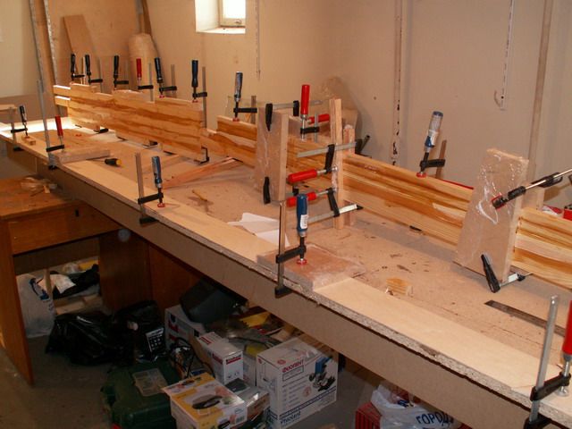

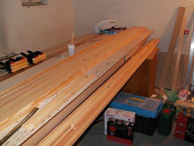

полка закреплена для полимеризации
    54,8 КБ · Просмотры: 195

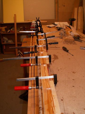

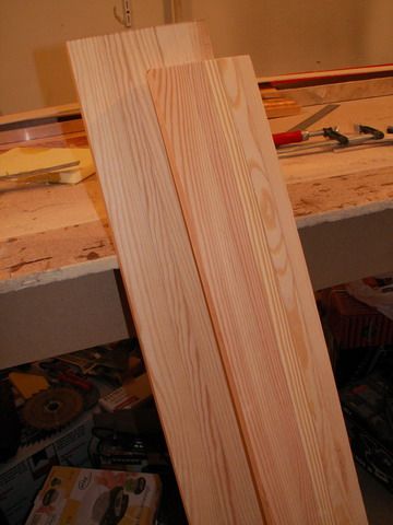

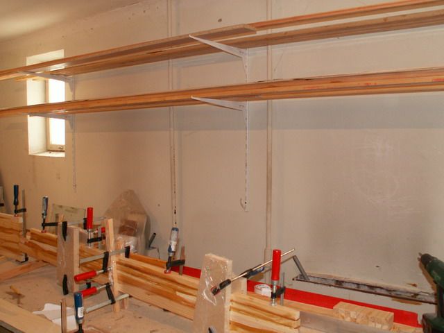

на данный момент все полки готовы, на столе лонжероны центроплана, они будут сплошные
    36,4 КБ · Просмотры: 193

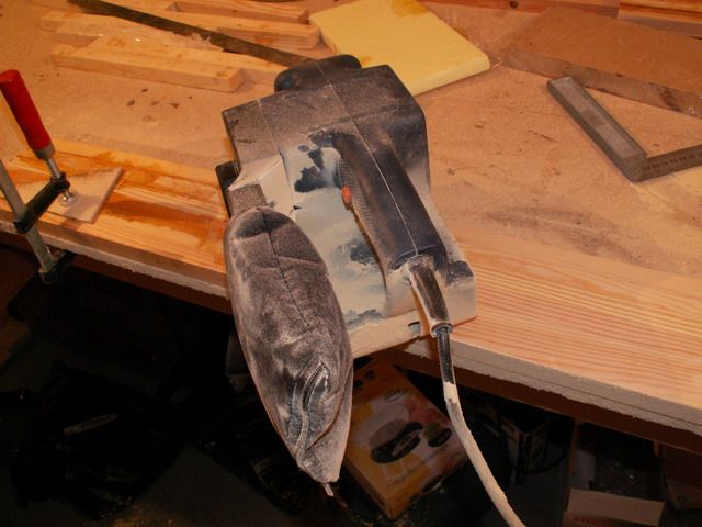

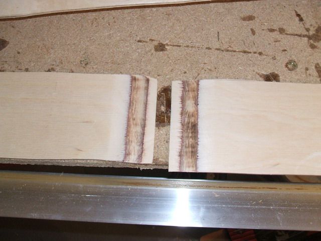

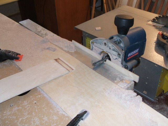

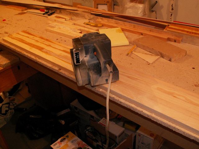

кстати на предыдущем фото фанера для стенок клеится.ю а вот и мое приспособление...
    39,9 КБ · Просмотры: 182

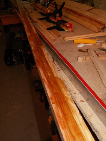

результат два лонжерона готовые к приклеиванию фанерных усилителей
