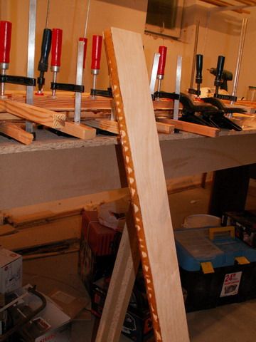

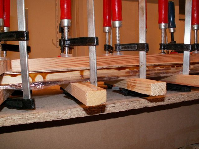

Сегодня клеил фанерные усилители на передний лонжерон центроплана, задний склеил вчера. После приведу их к нужному размеру по высоте. Так-же на завтра запланировал начало сборки лонжеронов крыла, там будет работы поболее 🙂
    45,7 КБ · Просмотры: 188

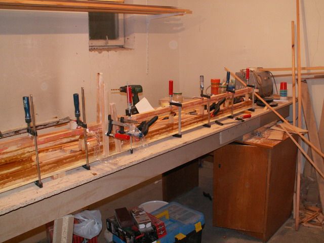

ну и готовый задний лонжерон центроплана.
    29,1 КБ · Просмотры: 237

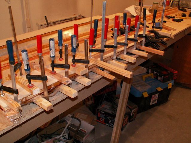

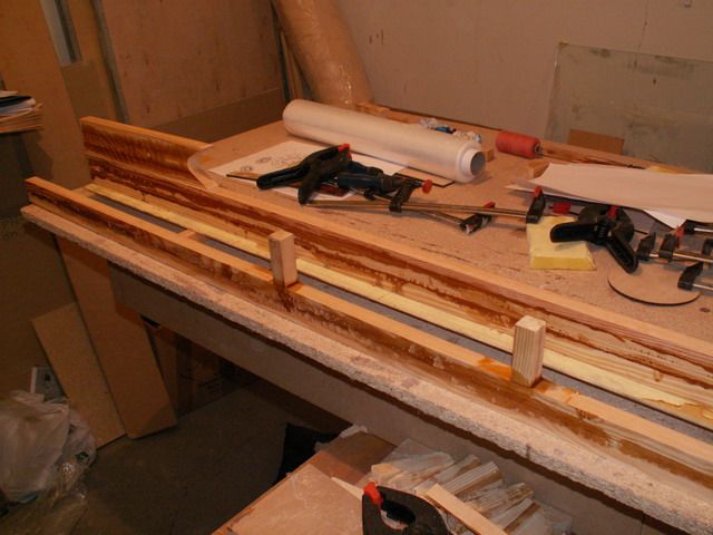

Начал сборку лонжеронов. Начал с того что приклеил распорные элементы к нижней полке, расставлены в каждой позиции нервюр, через 12 дюймов.
    46,4 КБ · Просмотры: 202

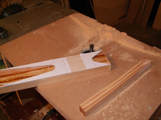

Вот так готовились блоки-вставки под силовые элементы
    42,6 КБ · Просмотры: 220

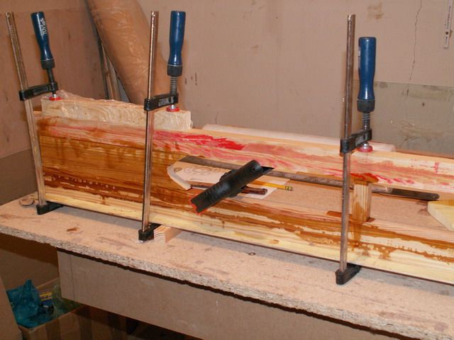

Все промазано эпоксидкой и стянуто для полимеризации
    47,3 КБ · Просмотры: 203
