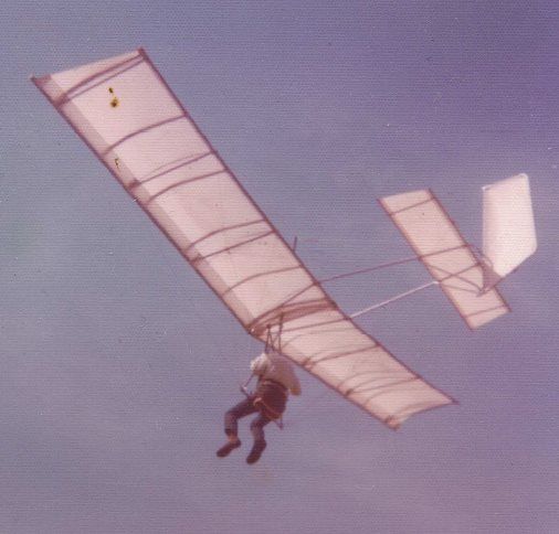

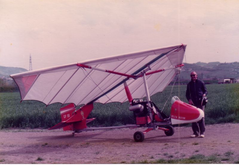

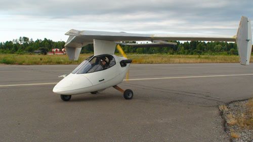

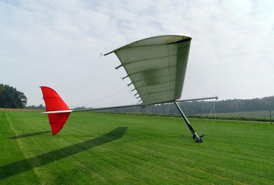

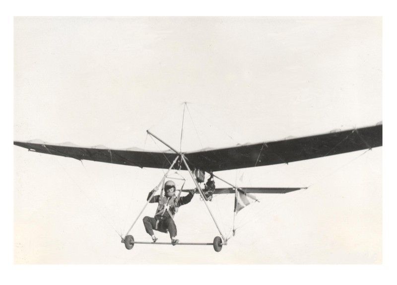

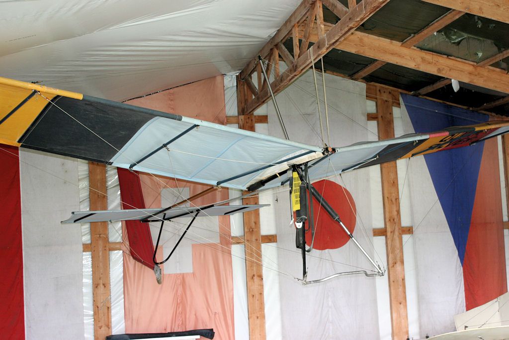

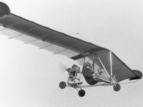

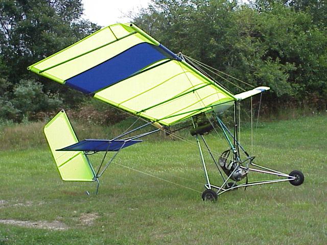

Хотелось бы обсуждение вести в рамках балансирной системы управления аппаратом классической схемы, не ссылаясь на классическую систему управления со всеми ее бесспорными плюсами
Схема управления: Балансирное управление  в продольном канале обязательно, отсутствие элеронов-обязательно , возможно  в поперечном канале тоже балансирное управление, путевое-Руль Направления(Возможно отказ от поперечного балансирного управления  при наличии РН(перекрестные связи)  или иные вариации)
Вопрос №1-что лучше,   пилот в люльке отклоняет свою массу (Например Каспервинг, Квиксильвер первых серий, Журавлик-вообще без люльки), Или же пилот жестко зафиксирован на телеге как на дельте и через кардан с  крылом + оперение)? Мне кажется при втором варианте больше безопасность?
Вопрос № 2-Конечно для управления в продольном канале, схема летабщее крыло более отзывчива к изменению центровки, но хочется классику-какой коэффициент мощности ГО выбрать?
Полеты предполагаются в тихую погоду. Дельту не предлагать.

А в чём преимущество этих конструкций перед дельталётами?
А может и нет преимуществ?  Но дельталетное крыло в том виде в котором оно есть,  как гитара, нуждается в настройке,  бьются на них часто. Пожалуйста, давайте про классическую аэродинамическую схему, без конусностей, антипиков, и тд и тп.
Наличие хвоста затрудняет посадку по-вороньи. Желательно ставить колеса и садиться на них. Но для самолета (речь ведь о самолете) шасси это норма.
Главное преимущество - наличие хвоста, исключающее кувырок,
=у КАПЭРВИНГа нет хвоста,большой угол (154 градуса) а он вполне кувыркобезопасный !
=гибридная схема=продольное управление балансирное а поперечное=аэродинамическое(рули на концах крыльев) хорошо себя показала на МДП с жёсткими крыльями=
на них летают даже в Альпах на волне...

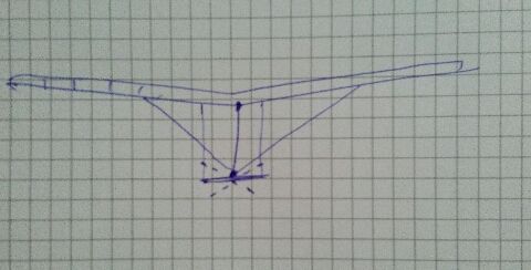

Никто не желает поделиться своим эскизом балансирного самолёта классической аэродинамической схемы с управляемым рулём направления? У меня ряд нерешённых вопросов, как проводить управление к РН. И нужно ли вообще управление рулём направления???. Ну и вообще мысли людей хотелось бы послушать по всему управлению. Например была мысль сделать что то типа телеги дельталета, а сверху через ось труба на которой крыло и оперение, а управление РН вывести отдельной ручкой(штурвалом) на основную ручку, только вот управление то по каналу тангажа будет обратное самолетному, так а управление РН тоже обратным сделать самолетному или нет??? А мудрить управление тангажом , чтоб при даче от себя ,вес тела уходил вперёд и наоборот-отступать от главной идеи-идеи простоты конструкции . Хотя может кто знает, может есть вообще простая кинематика  в продольном канале?
вот так например. кочерга вертикальная от себя на себя(тангаж) вместе с крылом и оперением естественно,  а внизу перекладина(или штурвал) влево вправо (на РН, для управления по курсу -перекрестная связь крена и рыскания)

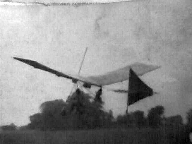

Налетал  на  Журавлике  десятки  часов  в  далеком  84ом.
Даже влетался.При  том  имея МДП  с  проблемами. Но  на
этом  страхолете риски  другие. В  самую легкую  болтанку
никакой устойчивости, как  на   МДП, и мотает.Летатьпри  ветре  до  5  мс.
  Летать можна  и при  переднецентровочной  полвеске  и  при  заднецентровочной.
На МДП в основном  на  задне , а при наличии  балансировочного  электротримmера  все  равно  посадка на  задней.
Триммеруется  просто  положением   тела  и  при   том  никаких  мешающих нагрузок  как  на  ВСЕХ  самолетах   и МДП при  нехватке  триммерования.
Предыдущий   хозяин того неболета  сел на  лес и из за  множества  тросиков  все обошлось.  Зацепились и тормознули.
При  поперечном  V в  10 градусов   была  высокая  спмральная  устойчивость. Начало  вывода  с  виража  за  360  гадусов  до  вывода.
Но  в штиль  -прелесть.При  отказе  СУ  послушен  и несрываем.Крука  крыла  в  7 гр.
На  скоростях  до  60  для  эффетивности  рулей ихняя  площадь должна  быть  как  треть  крыла для элероов. Так  что  лучше для таких ЛА балансирное  управление.
При компактной  конструкции  и  упаковке  после  разборки  можна  таскать  и на  плече  как  дельту,  а  ведь  самолет.
  Вот  кажись добавь ему  скорости  и энерговоруженности  то  и  бoлтанка  не  страшна.
  Я  доволен что  пришлось  эксплуатировать эту  технику.
