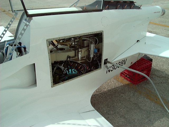

На фото реставраторов, виден уродливый пупырь откидной части фонаря. То ли самолёт настолько мал, то ли единственный пилот настолько рослый? :-?
центровку спасали. спинку подняли, мотор подвинули. ИМХО. я в юности считал центровку на него. если аккумулятор на пвд не привязывать- никак меньше 40% не получалется.
Их навалом недостроенных из оригнинального кита продается.В штатах сотни граждан закупили киты....
На самом деле таких КИТ комплектов было продано более 5000 Реально Реактивных Версий было построено несколько сотен из них несколько десятков все еще летает. Самолетик очень маленький. Пилот моего размера (105 кг 180 см) может туда поместиться с очень большим трудом а еще и взлететь... целое дело. Берт Рутан разрабатывал систему "флайт симулятора" на такую игрушку. Это был корпус приделанный на грузовичок.
