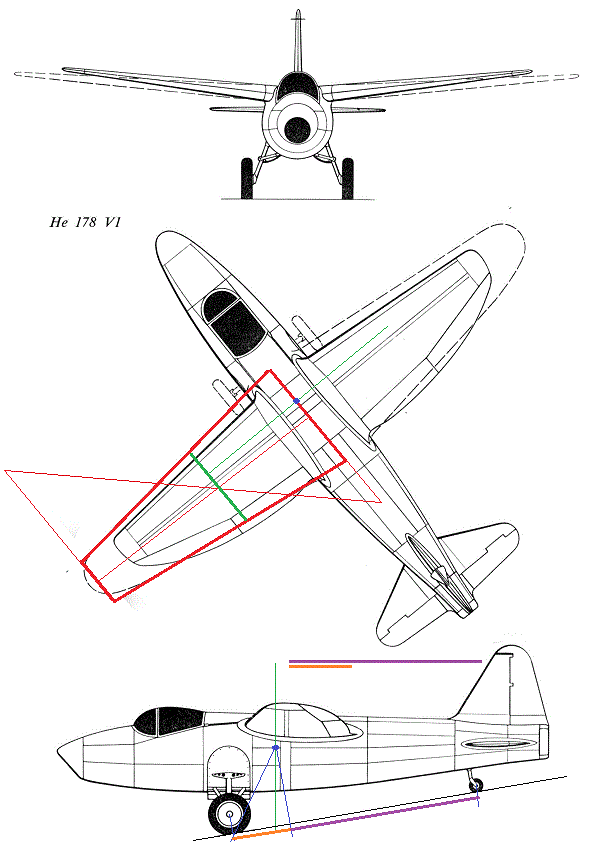

Кстати,скоростной самолет и сесть на полянку...
Вот пример He-178,причем крыло брал с модификации V2,большего размаха и смещенное вперед.И даже по нему 25% САХ указывают положение цт,проекция которого на "землю" дает пропорцию 1/3.Конечно,это не Meta Sokol,но и не классика с хвостовым.Как и говорил,все индивидуально.Но тенденция прослеживается - хочешь со скоростью садиться на полянки - выноси передние колеса вперед,увеличивая противокапотажный угол.Увеличение нагрузки на хвостовую опору накладывает свои особенности.Но и с развесовкой по осям 1/2 как у Ермакова,схема работает.Именно на полянках.

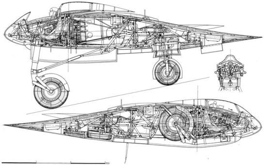

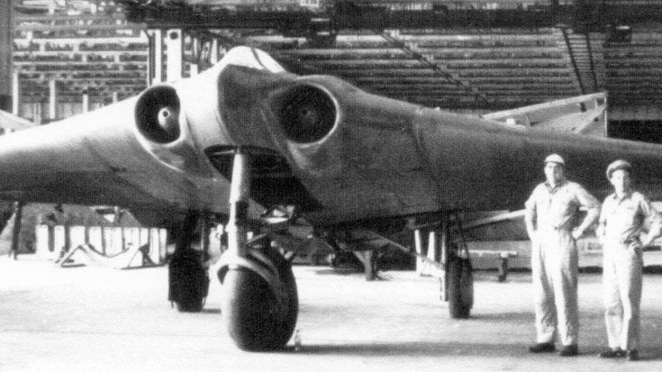

Вспомнил еще пару занимательных примеров самолетов способных на скорости садиться на полевые аэродромы.
Ho.229.Шасси с передним управляемым колесом.Не нашел на него центровку,но как бы по осям не вышло 50/50.И садился он,думается,касаясь земли вначале передней стойкой.Т.е. не смотря на характерные признаки вообще не подпадает под определение шасси с носовой(там прописаны определенные пропорции нагрузок по осям,да и посадка на носовую для него - нонсенс).Т.е. его можно рассматривать как свое направление,применимое для каких-то специфических конструкций.

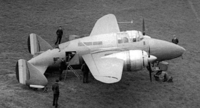

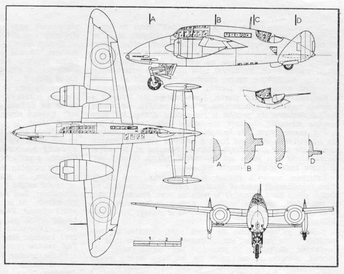

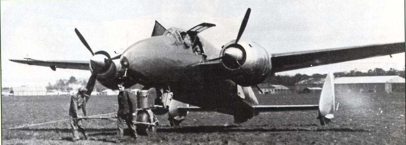

Другой пример - французский SNCASE 100.Вы описывали как шасси с носовой из-за малой базы чувствительно к неровностям - вот Вам база во всю длину.Но,опять-таки,даже на расчерчивая проекции видно,что развесовка по осям те же 50/50.Нашел его скорости - взлетная была 130,посадочная - 125 км/ч.

Налицо принципиальное расхождение в понимании  термина "присесть на полянку". Полагаю, тема себя исчерпала.

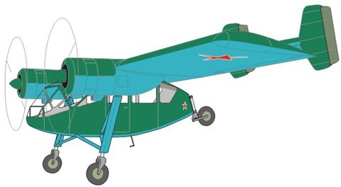

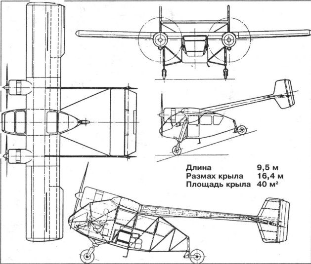

Самолет СКВ Антонова.Развесовка как у Ермакова,и взлетал бы как и он с 3-х точек,и присаживался бы на полянку.
Ну да,нет лыж,извините.Но шасси у него тем не менее может носить звание противокапотажного.А не укороченного с хвостовой.Как,впрочем,и у Ермакова.И приближающиеся к ним шасси Meta Sokol L-40 и Boeing L-15.И даже мое,с такими смешными колесами от фэтбайка.

Да,Владимир,по миру распространились шасси с носовой и с хвостовой.И им обоим уж более 100 лет.И болячки вычислены,и рассчитаны они.Но вот спроси тут на Форуме какое из них проходимее - и люди разобьются на два лагеря.И каждый сможет доказать свою правоту.
Шасси на СКВ Антонова или на самолетах Ермакова работает не хуже.А местами может и лучше.
И я не стал принципиально приводить в пример разные трициклы из автомира,но перевернутая схема и там прекрасно работает,и с развесовкой 50/50.
Получится ли что путное лично у меня - посмотрим.Но для себя в этой ветке лишний раз убедился в правильности выбора схемы перевернутого трицикла.На случай разного рода отказов и плюханья прямо перед собой - самое то.
