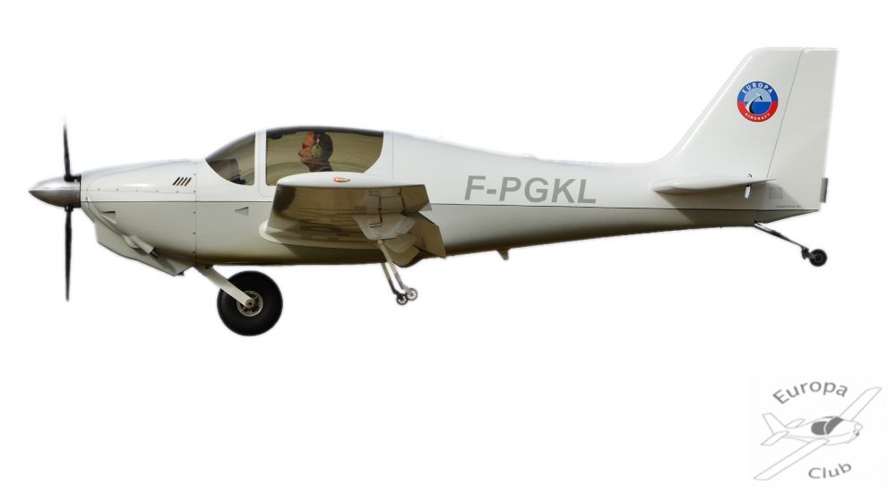

  А  как у Европы убирается колесо?

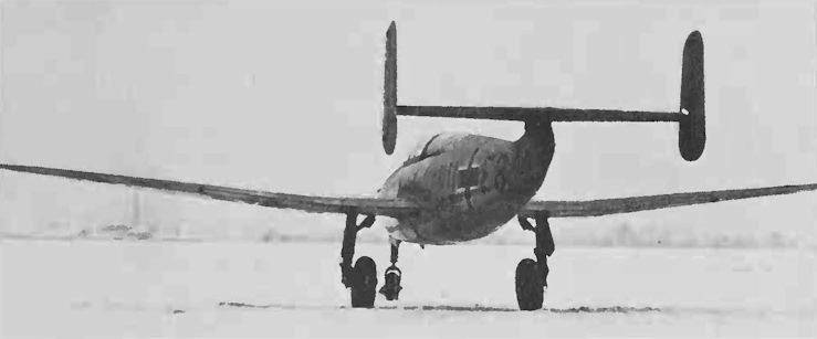

Чтобы уйти от затенения ХО широким фюзеляжем вынес ГО на своеобразный подиум - схожая схема была на He-280,только у меня подкосное.С него же и форма ГО и ВО,вполне технологично.

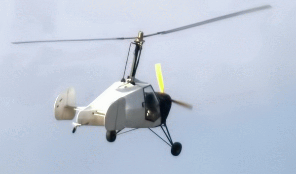

Чем-то фюзеляж напоминает автожир Мишка,только зализанный на сколько это возможно.

Еще интересно было бы узнать подробности эксплуатации вот этого аппарата.

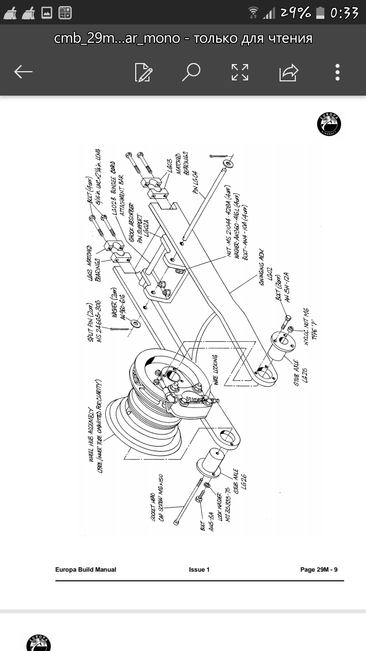

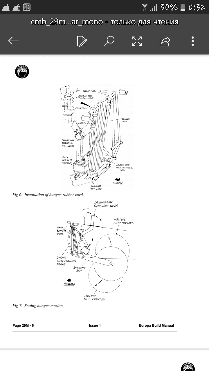

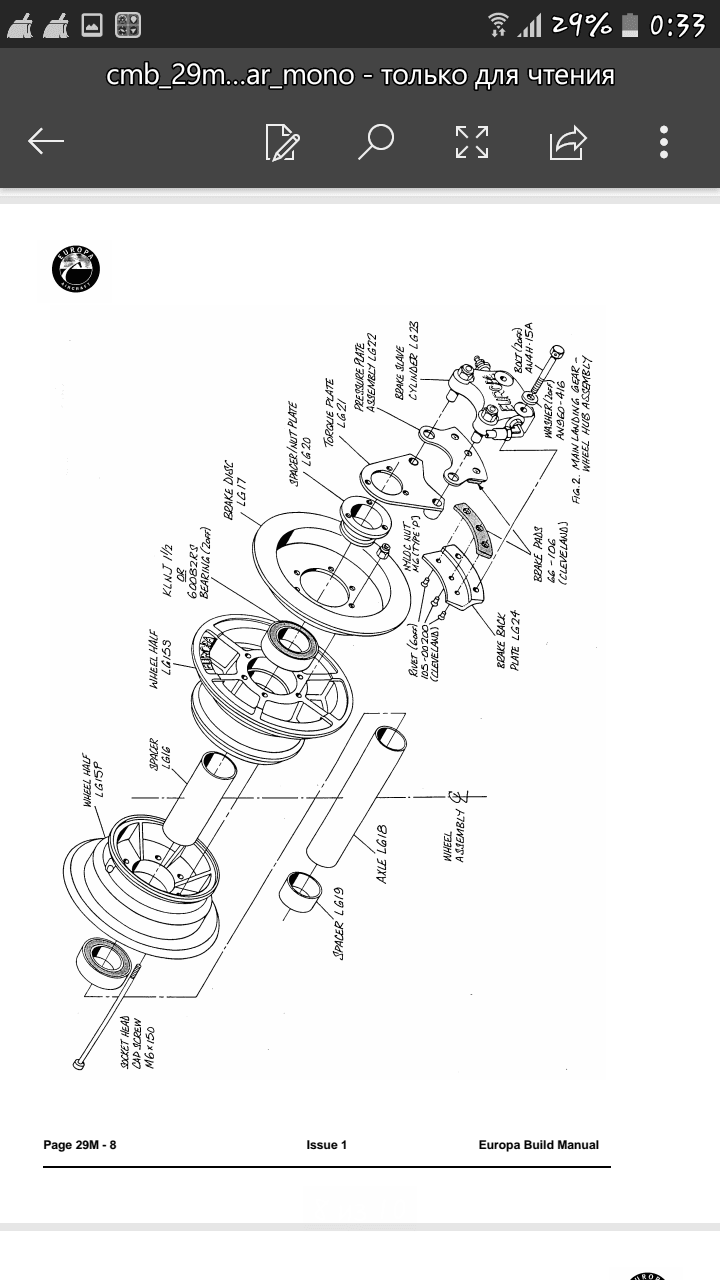

Rukan, спасибо за мануал колеса, кинематику понял, не понял лишь как фиксируется амортизатор в рабочем и убранном положении. Вероятно, ручка выпуска заводится на упоры? Тогда не хилая на неё нагрузка!

Gambic,у Europa ось поворота вилки расположена в самом начале,в разъёмных втулках.А выпуск осуществляется рычагом с фиксацией положений.Но рычаг на оси - вот на неё-то и идет вся нагрузка.По её краям стоят два рычага,на которых вращается блок амортизатора,шарнирно соединённый с вилкой.При выпуске блок амортизатора и два рычага занимают положение "мёртвых рычагов".Так сделан запирающий механизм на пистолете Люгера "Парабеллум".Ну а резинки натянутые за осью поворота вилки призваны компенсировать вес вилки с колесом и снять нагрузку с рычага выпуска до приемлего небольшого значения.

1.  С "мертвым рычагом" все понял, спасибо.
