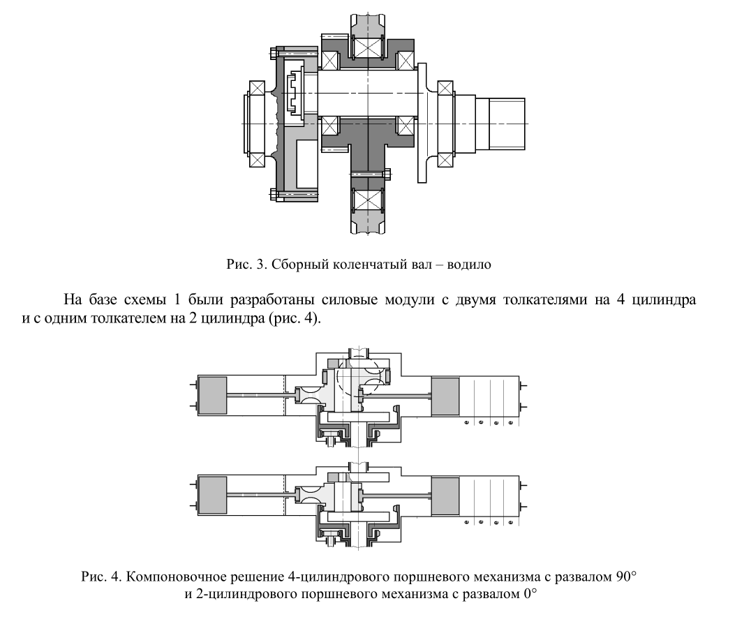

У новых Тойот, например G16E-GTS -10 мм. Постарше 8 мм. По старинке - смещением пальца, такого однако не добиться. Технологичность...

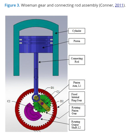

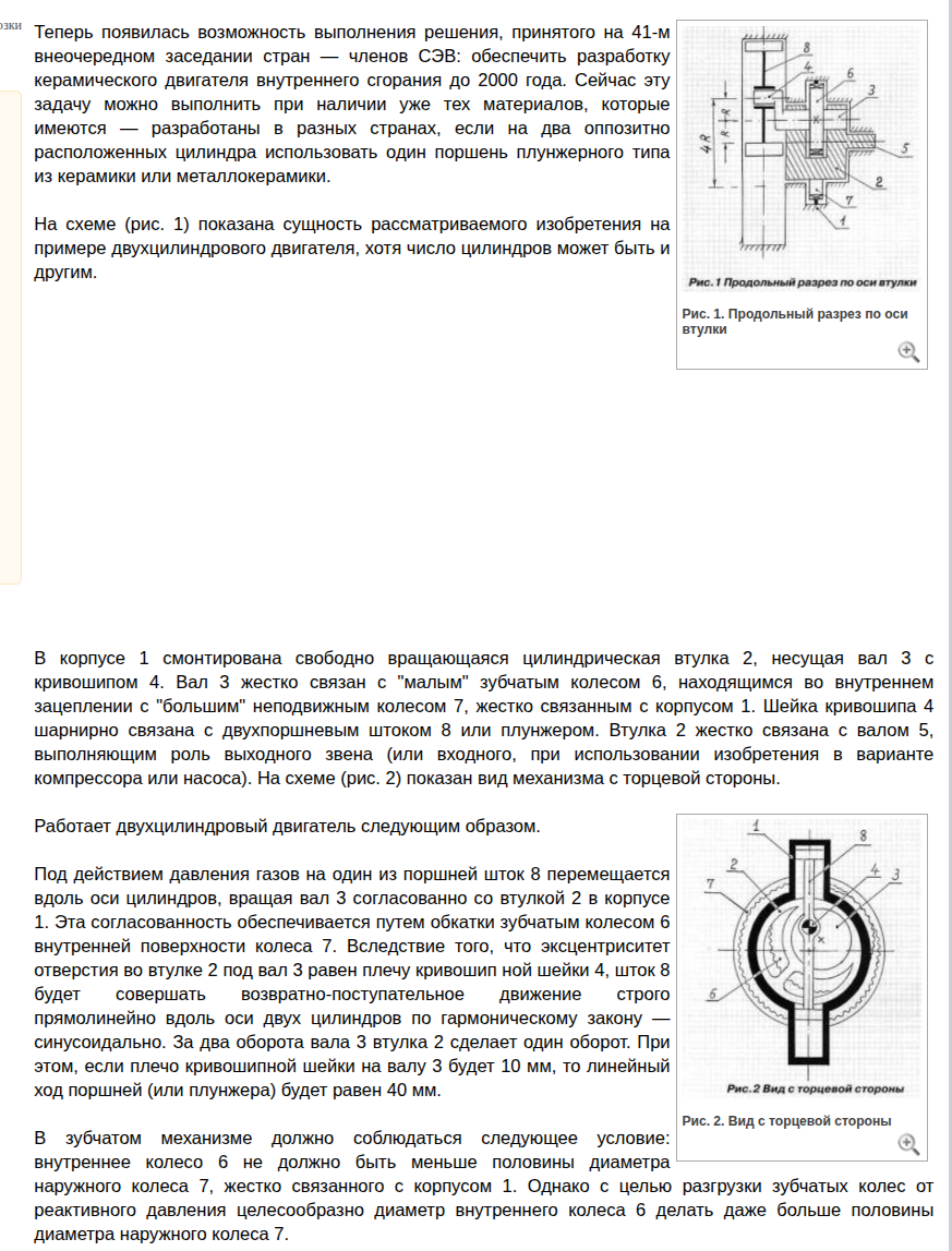

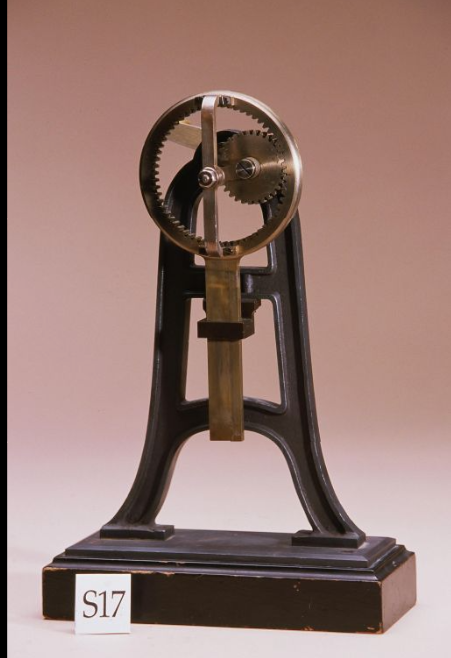

Сделать можно, но есть ограничения - в короткоходных получаются маленькие шестерни. Я больше про то, что у Баландина для такой компоновки - две зубчатых передачи, а на базе схемы CТL - можно обойтись одной, с эксцентриками по обе стороны от неё.

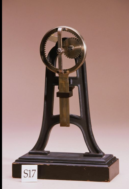

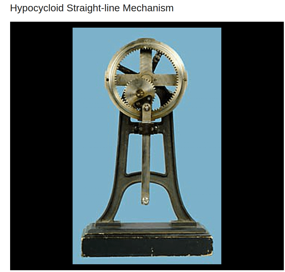

Насколько я понимаю, у буржуев эта схема известна как "Вайземан"

Не получаются. Есть изобретение Льва (это фамилия) где показано, что размер внутренней шестерни может быть больше половины диаметра внешней.

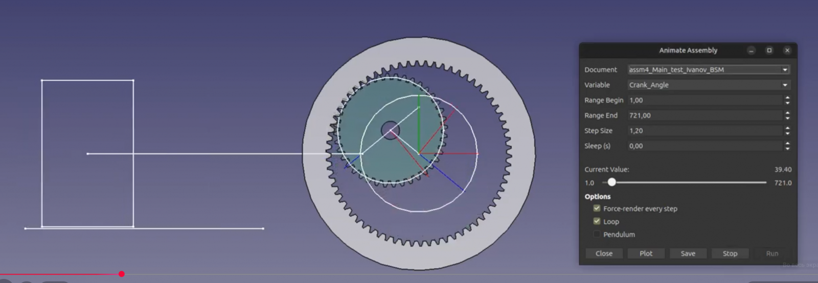

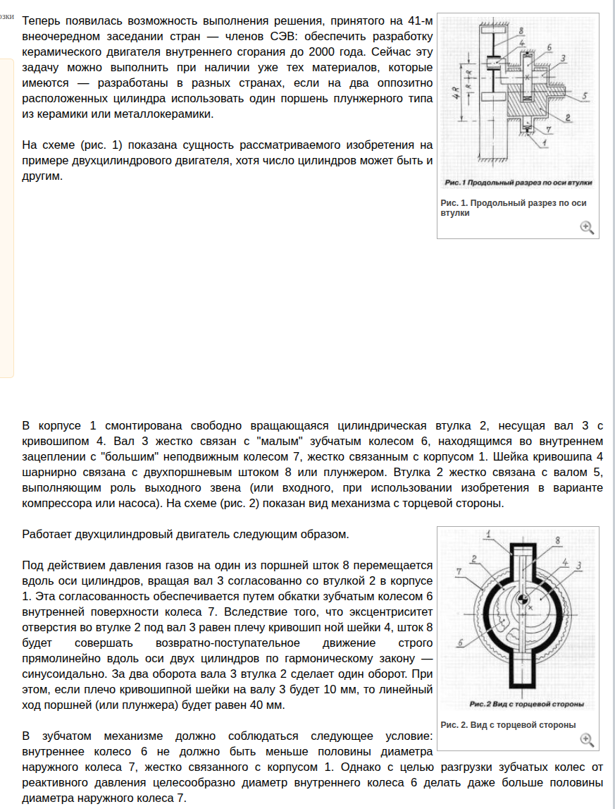

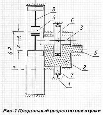

вы не про эту ли конструкцию?
С этой идеей г-на Иванова - всё плохо, она не работает - если малая шестерня планетарного вала имеет иное чем 1:2 соотношение кол-за зубьев, по неподвижной шестерне на корпасе она не обкатывается.

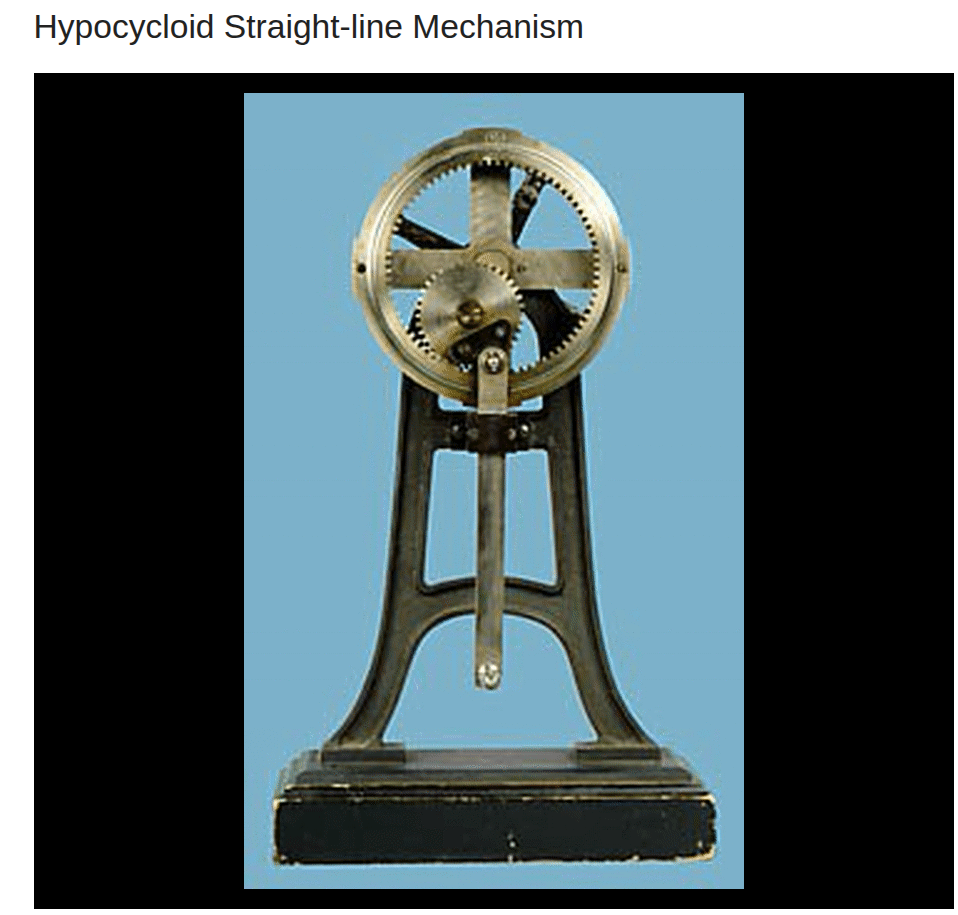

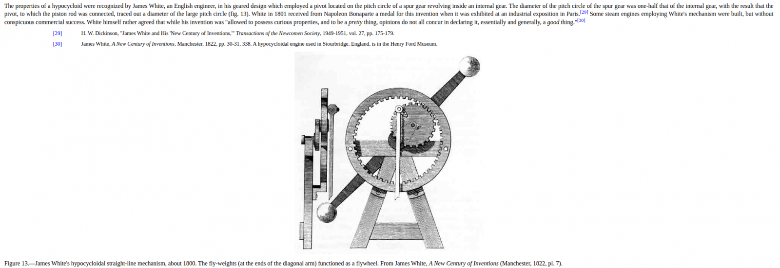

У "Вайземана" (хотя Педивикия говорит, что такая схема была впервые реализована ещё Д.Уаттом на основе работ ат-Туси) с работоспособностью все нормально. Но размер шестеренки маленький.

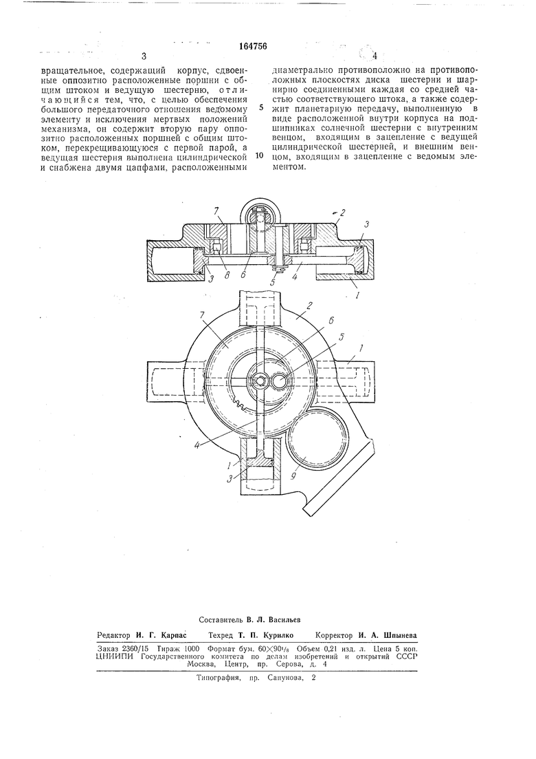

Патент Льва я всё же нашел. БЕСШАТУННЫЙ МЕХАНИЗМ ДЛЯ ПРЕОБРАЗОВАНИЯ
В его конструкции, насколько я понимаю, поршни не разгружены от боковой силы, т.к. реактивный момент передаётся на корпус через них.

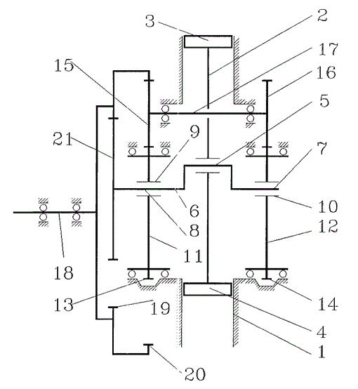

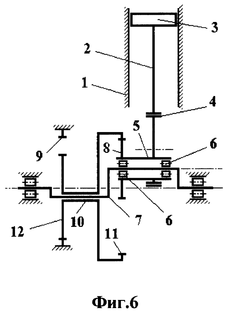

Имхо - есть более жизнеспособные механизмы с зубчатой передачей, в которых эта задача решена, например этот.

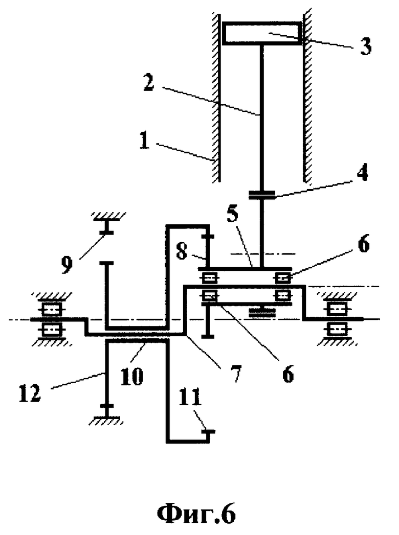

И есть еще несколько похожих патентов, решающих задачу обеспечения синхронизации движения планетарного коленвала с основным (планетарный вращается вдвое быстрее, и в обратную сторону), посредством многоступенчатых зубчатых передач с венцами приемлемых с т.з. прочности размеров.
примеры:
Петент Авиационная корпорация "РУБИН" :
УДК 621.431 , О. А. Зайкин ""

Нам, получившим знание из книги Баландина, всё-же уместно называть это механизмом Баландина. Из благодарности. Да, гипоциклоидный, но не Уатта, или Туси, или египетского жреца, впервые обнаружившего свойство гипоциклоиды. К тому же, реальная реализация с массой конструктивных нюансов принадлежит Баландину. Нужно, чтобы имя не забылось. Имя нашего соотечественника. Пусть другие называют как хотят, а мы должны так.

Только я не понял, между обозначениями 12 и 7 эксцентриситет выходного вала зачем? 🙂) Как он вообще вращаться будет? Ах ты! Да там же редуктор! Только вот, смысл какой? Опять же, не думаю, что это вращаться будет. По моему это из той же оперы, боязнь шестерён. Перестраховка, утяжеление, усложнение.

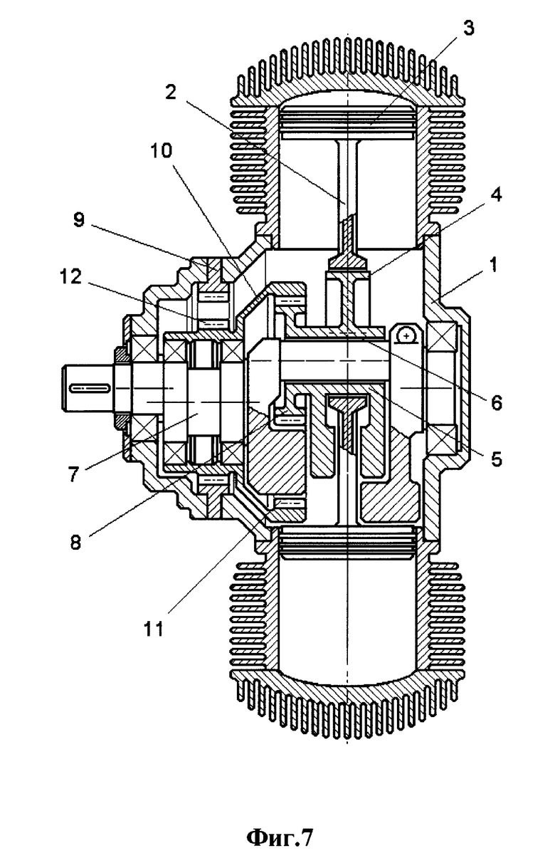

Еще в копилку планетарных коленвалов с двойным эксцентриситетом https://patentimages.storage.googleapis.com/0a/2b/c4/6fed8846e2c0cc/RU2825928C1.pdf

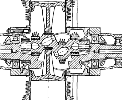

Ладно, консольное крепление шатунов опустим. А как деталь 4 проходит в деталь 3? Предположу вставляется с перекосом. Но как она после этого фиксируется в детали 3? Эластомер заливают?
Разъёмно и на шлицах с двух сторон не прокатит?
Так в прототипе этого ИЗ жаловались на подшипник скольжения, а у самих деталь 4 в воздухе висит.
Вполне, только выступ 14 даже на шлицах, по моему слабоват.
