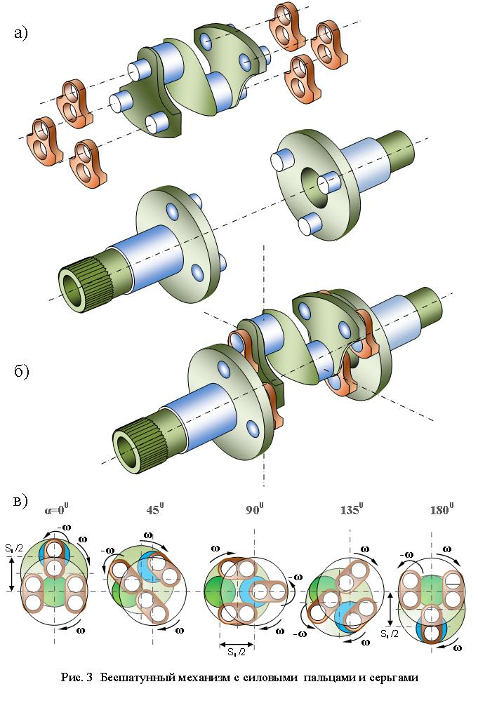

BSM сказал(а):
Симметричный КВ в оппозитном варианте (как у казанского двигателя, который Вы поминали недавно) вполне конкурентоспособен.
       Я согласен, Андрей, что оппозитный вариант с М-образным КВ конкурентоспособен. Только в данном случае "крест" даст больший выйгрыш по массе. Тем более с БСМ на основе силовых серьг, где нет соединительного вала, его опорных узлов и двух пар шестерен. Кроме того 8-ми цилиндровый двойной "крест" легко превращается 4-х цилиндровый оппозит. Для этого достаточно снять две пары верхних и нижних ЦПГ и установить на отверстия с одной стороны заглушки, а с другой - масляный поддон. Вот уже две безредукторные комплектации мотора. Установка редуктора по выбору из трех-четырех значений передаточного числа увеличивает число комплектаций в 3-4 раза. Это возможно, потому-что в базовом безредукторном варианте мотор дефорсирован и имеет большой запас по выбору рабочих оборотов. Итого, только при описанных условиях имеем 6-8 вариантов мотора разной мощности, разных моментов и разных выходных оборотов.
      И все благодаря ему, серьговому БСМ. Я тут попытался нарисовать вал. Для наглядности восприятия он изображен без ползунов.  Внизу еще раз в пяти положениях показан принцип работы картинкой из опубликованной статьи.

Vladimir_V сказал(а):
Схема БСМ с М-образным КВ не является оптимальной для авиации. Она заведомо перетяжелена.Авиационный двигатель с массой ДНБ-4 выдает 100-130л.с.
Мне, кажется, что Вы, Владимир Александрович, не учитываете следующего:
Звездообразные двигатели обладают только одним преимуществом - весом и, в случае воздушного охлаждения, лучшим охлаждением.
Все остальное - намного хуже.
Они дороже в производстве и ремонте. Их ресурс меньше и тд.
Я возьму пример из судостроения. Есть семирядная звезда с 8 мью цилиндрами в каждом блоке. Масса двигателя 7200 кг при мощности 3670 кВт при 2000 об/мин. Все прекрасно, но ресурс - 3500 часов, немецкий рядный аналог - 10000 часов до капиталки. Экономичность немца - лучше. Сравнивать стоимость бывшего советского авиадизеля и фирменного дизеля - дело неблагодарное. Я конечно, разделяю гордость г. Радченко, в том, что кроме его рабочих эти двигатели никто больше собрать не сможет, но...хорошо ли это?
Возвращаясь в авиацию, еще нужно сказать, что "лоб" "ДНБ-4" на 20% меньше лба ОМБ, если бы у них были были бы одинаковые цилиндры.
И главное, звездообразные двигатели делают все меньше фирм, а новых не появляется вообще...
Может я ошибаюсь, но дороговизна их изготовления здесь играет не последнюю роль...
Владимир Александрович, Вы всегда забываете про механизм со спаренными эксцентриками. Все что Вами перечислено, возможно осуществить без силовых серьг, это очевидно.
Также не следует забывать о том, что БСМ со спаренными эксцентриками это уже практика, а с силовыми серьгами - пока еще теория. Тут я согласен с Андреем.Тем не менее мы, я так думаю, в ожидании подтверждения Ваших (наших тоже) ожиданий.
Я бы так не сказал, если речь идет о бесшатунном механизме, т.е о кресте.
По кривошипным звездам так и есть, ну а по БШМым крестам конкретного опыта нет ни у кого.
Рядные БШМоторы, кроме нас еще никто не делал! 🙂
Однако рядная компоновка и тут технологичнее, это известный факт и понятно почему.
У симметричного  КВ  силовая решетка из трех пар направляющих жестче, чем у баландинского КВ из двух. Поэтому, при прочих равных ресурс должен быть выше и тд.
Таким образом, единственный недостаок - относительно большой удельный вес. Но если почитать, что народ здесь пишет про "переоблегченные" Хирты, то лучше лишние 5-10 кг и при этом иметь в разы больший ресурс, чем менять двигатель каждый сезон!
