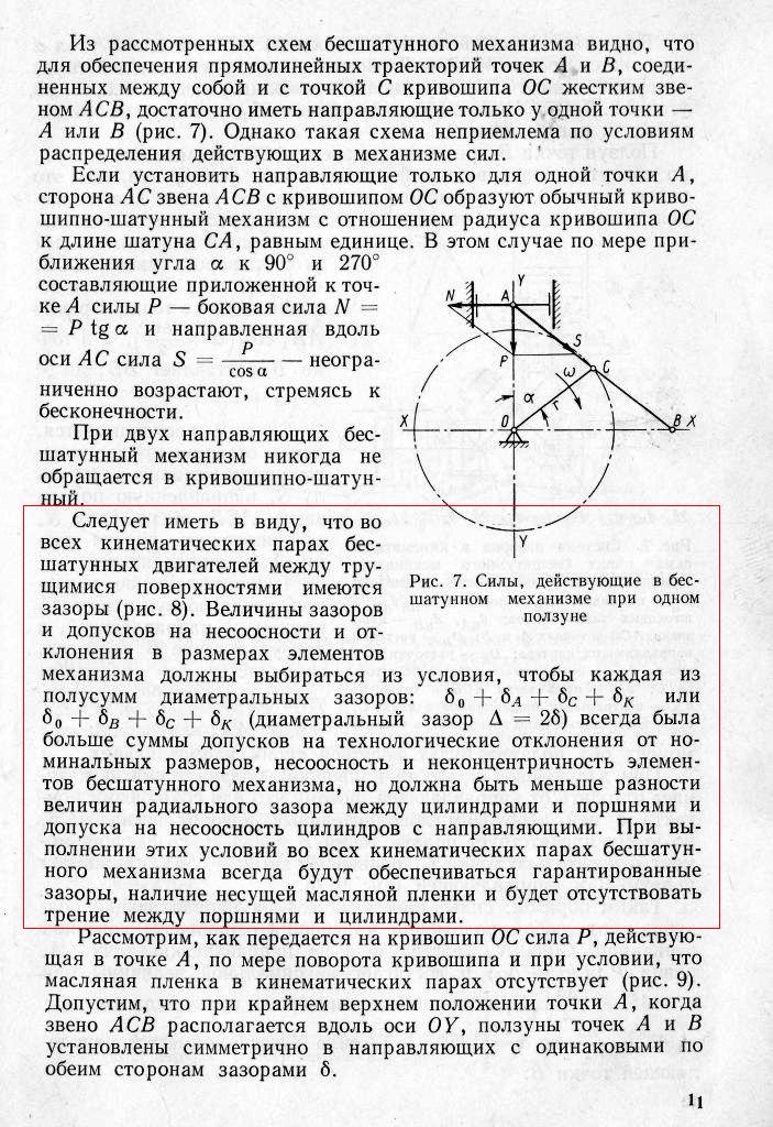

Владимир Илларионович, Вы наблюдали следы касания поршней о стенки цилиндров в Ваших двигателях?
Если скажу - нет, не наблюдал, то буду последним лжецом. Поэтому - да, наблюдал. И это объясняется очень просто – не выполнил заветы С.С.Баландина, изложенные на стр. 11 абзац четвертый.
Почему знал, но НЕ сделал как надо? Потому что в моих гаражно-сарайных условиях сделать это почти невозможно.

BSM сказал(а):
я никогда не понимал подобных рассуждений и не считал это проблемой. Жесткий КВ рядного 4-хцилиндрового двигателя опирается на 5 опор еще более жесткого блока цилиндров.....Чем же так плохо три точки опоры?
     Андрей, Вы не поняли. Речь идет не об опорах КВ, а о точках опоры системы "поршни-ползун" в поперечной к КВ плоскости. Здесь БСМ отличается от КШМ наличием ограничений, которых нет в КШМ.
Просто я считаю, что касание поршней БСМ, если оно и происходит, принципиально не может привести к клину или задиру.
Если инженерам удалось справится с клинами и задирами поршней обычных КШМоторов, то здесь  проблемы просто быть не должно.
Поршень кривошипно - шатунного двигателя статически и динамически гораздо более уязвим, чем поршень БСМ.
Что касается кулисно - кривошипных двигателей, то их поршни вообще остались парами трения, несмотря на то, что имеют штоковое крепление. Например, в таком двигателе, как  на стр. 33.
Мне тоже так думается. Мало того подтверждается на практике. Касание было, следы приработки поршня по цилиндру - соответственно. Перегретая и поплывшая кромка поршня напротив выпускных окон один раз на первом моторе привела к обрыву поршня от штока. Причина проста - неправильная регулировка карбюраторов. Второй раз произошло на втором моторе без обрыва поршня и с сохранением работоспособного состояния. Причина - такая же. Металл с перегретого поршня переносится на зеркало цилиндра. Результат будет одинаков как у БСМ, точно также у КШМ-мотора.
Конечно, двигатель прошел обкатку и все стало нормально.
Если же говорить о кулисных двигателях, типа Коллин энжел и на стр. 33 данной ветки, то там поршни работают как пара трения, а направляющие ползунов вообще выполнены на штоках поршней!То есть на них идут изгибающие усилия и вибрации.
При этом, что у Коллин, что у англичанина проблем с работоспособностью не было...
