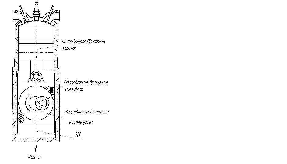

Стараниями В.И. Голубева в сети найден патент некого Неклюдова Александра Афанасьевича из Самары (работает в Самарском аэрокосмическом университете) с приоритетом от 25.02.2009г.
Название: ПОРШНЕВОЙ, БЕСШАТУННЫЙ ДВИГАТЕЛЬ ВНУТРЕННЕГО СГОРАНИЯ.
Самое время посмотреть как решает автор вопросы кинематики.
В частности в реферате патента есть такие строки: "Для прохождения  «мертвых» точек механизм оснащен  фиксаторами  в виде подпружиненных роликов, которые позволяют вращаться коленвалу только в одну сторону, а эксцентрику - в противоположную".
Какие ошибки допустил автор в своем устройстве БСМ или может быть все правильно?

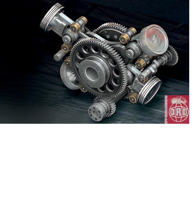

А вот и автомобильный бесшатунный двигатель современной западной разработки. И зубчатые колеса все на месте. Там никто не говорит, что зубчатые колеса плохо, а соединительный вал «усложняет конструкцию». (Привет «федеральным экспертам по двигателям!»). Да и «клина» у них нет! Двигатель нормально проходит испытания. С чего бы это?! Может из за отсутствия «федеральных экспертов по двигателям»?
Кстати, насколько я понимаю, все трение в этом двигателе переведено на тела качения.
Слава Богу, что компоновка этого двигателя убогая (для автомобиля не годится), но пока мы тут в России стоим на месте и спорим, они ведь могут делать и что нибудь приличное. В 1957 году, один англичанин уже такой приличный двигатель сделал....

Vladimir_V сказал(а):
Речь идет о принципиальных моментах кинематики и нагружении звеньев механизма.
Принципиально все нормально, не понял только зачем подпружиненные ролики?
cloud сказал(а):
Владимир Александрович, если есть патент, то какие могут быть ошибки?
         Эксперты по формальным признакам могут признать изобретением и заведомо сомнительные решения. Для них главное определить факт новизны, установить правильность изложения логических связей и существенных отличий в словесной формуле изобретения. Доказательство перспективности и действительной работоспособности устройства в реальной жизни оставляется автору. На нее оказывают влияние много факторов, в том числе и элементы, не относящиеся к сути изобретения.
      В том то и дело, что автор патента вложил свой интеллект в нерабочий механизм, у которого Есть одинаковые звенья АС=ОС, но нет опорного звена СВ (посмотрите на Рис.7 в листе из книги С.С. Баландина, который поместил здесь Владимир Илларионович  на стр.62). Этот случай аналогичен КШМ, у которого отношение радиуса кривошипа к длине шатуна равно 1. Соответственно, в зоне центральной оси кинематика такого механизма обладает неопределенностью.  Вращающий момент практически не передается. Звенья либо клинятся, либо могут проскочить по инерции данный участок. Часть работы цилиндра пропадает, т.к. на этом участке не происходит преобразования энергии расширения газов в механическую работу. Если кто не верит, может посмотреть описание случая у академика Артоболевского.
     Подпружиненные ролики по мысли автора должны предотвратить движение вала и эксцентрика в обратную сторону и к тому же введены в нагрузочный контакт с поверхностью скольжения, что не допустимо.
      У автора нет понимания принципов работы кинематики БСМ и распределения нагрузок в нем.
      Кроме того, у него появились боковые мертвые точки, где линейная скорость движения максимальна. В то время как мертвой точкой в кинематике называют точку, в которой линейная скорость движения обращается в ноль, с дальнейшей сменой знака значений.

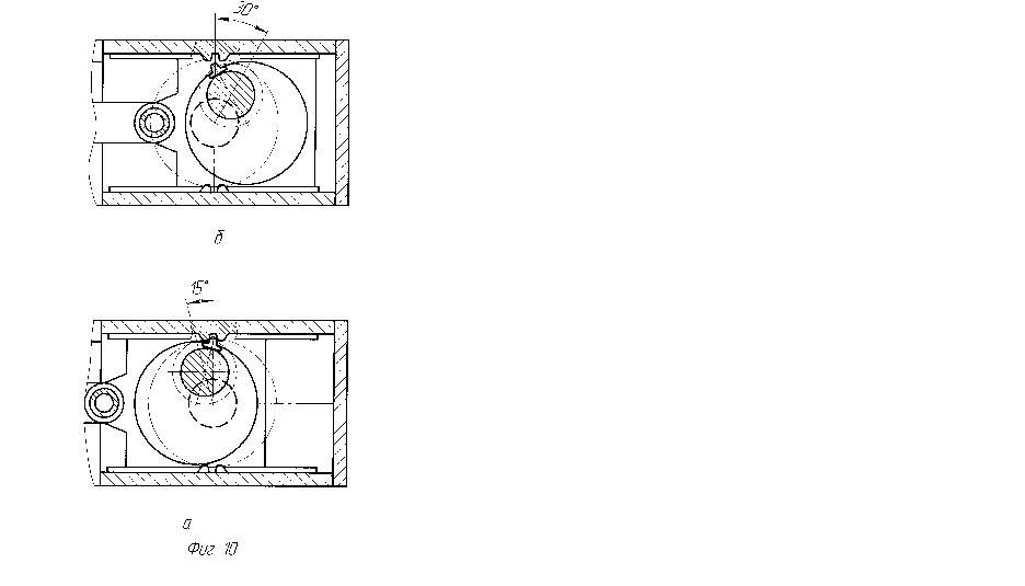

В том же патенте автор, словно спохватившись, предлагает еще вариант с центральными опорными зубьями. (См. Рис.10 ниже). "...Например, на  эксцентрике   устанавливается упор  в  виде эвольвентного     зуба    или    цилиндрического штифта,  а  на  картере  выполняются  ответные впадины."
Здесь уже другие проблемы - отсутствие непрерывного зубчатого контакта по линии зацепления, что вместе с возможностью окружного смещения эксцентрика приводит к ударным нагрузкам на зубья в момент их касания.
