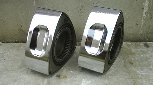

... каждый тип двигателя живет своей жизнью. Естественно, сегодняшние Хонды круче самодельных бесшатунных. Если бы и тронковые и бесшатунные схемы соперничали в течении 50 лет на равных условиях, то без сомнения бесшатунники бы сегодня не уступили бы Хондам. И опять таки бесшатунники, как и роторные схемы, не могли в силу особых обстоятельств своевременно  избавиться от прежних "детских болезней". Это наконец начинает происходить  в наши дни, но сейчас пришла другая беда, в экономике России наступила стогнация. Вполне возможно каждый из нас пытается преодолеть трудности развития, когда приходится опять начинать с "пустых стен". Я, например, только два месяца потратил на то, чтобы найти фирму, которая смогла по моему заказу сделать упрочнение поверхности крышек существующих корпусов и роторов  - хромированием. Но зато как класно получилось (см. фото), когда наконец нанесли покрытие. Но с такими темпами, чуствую, окончание сборки еще долго придется ждать.
