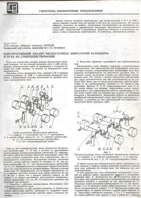

Книга Баландина раскрывает не все секреты производства бесшатунных моторов. Помимо исключенных из содержания некоторых "НОУ-ХАУ", необходимо отметить, что и сам Баландин в некоторых вопросах ошибался. Ничего рассказывать не буду, лучше почитайте выдержки сами (4 приложения).
Сам Баландин ни в какой шаражке не работал, а во время войны все его КБ состояло из него самого, это мне рассказал один старейший сотрудник нашего института (он тоже там....).
    128,8 КБ · Просмотры: 152

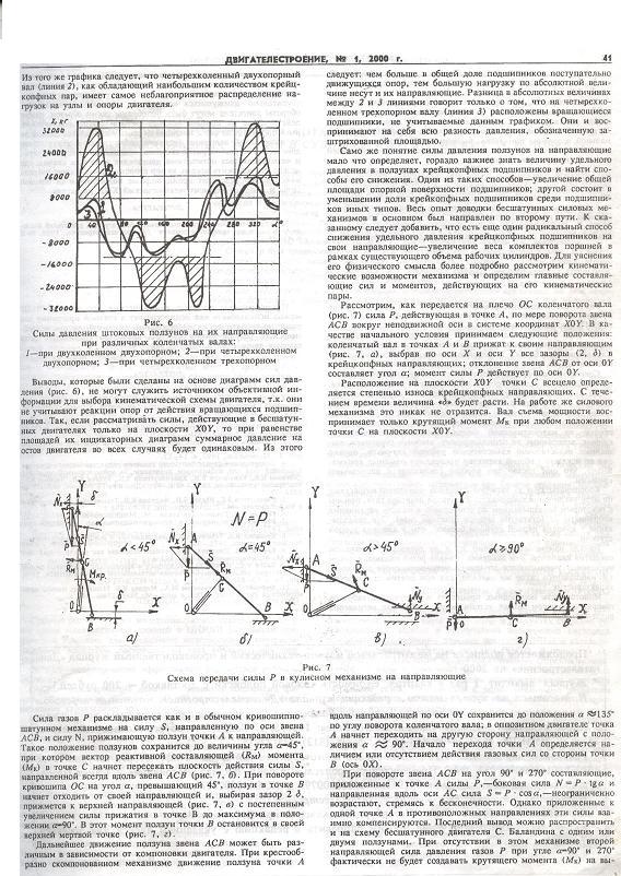

Следующий лист
    119,2 КБ · Просмотры: 145
  • Сожалею
Reactions: BSM

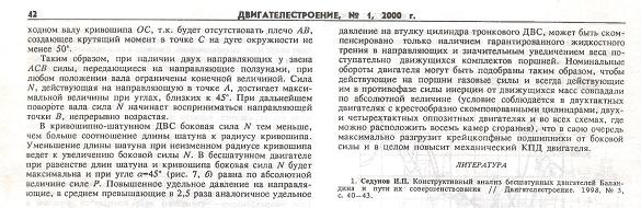

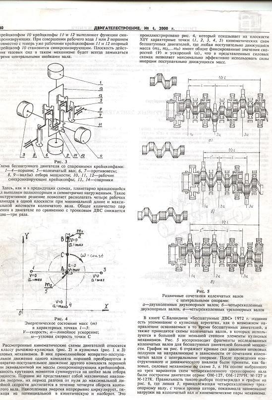

Следующий лист
    130,2 КБ · Просмотры: 128
  • Сожалею
Reactions: BSM
Остаток
    38,5 КБ · Просмотры: 127
  • Сожалею
Reactions: BSM
Мелковато конечно, но думаю разберетесь.

Петрович, разобраться то разберусь, но нельзя ли покрупнее, а то буквы сливаются.

.... Помимо исключенных из содержания некоторых "НОУ-ХАУ", необходимо отметить, что и сам Баландин в некоторых вопросах ошибался. Ничего рассказывать не буду, лучше почитайте выдержки сами (4 приложения).
Он ошибался в самом главном.

2 RVD:
Петрович, я к тому же выводу пришёл чисто интуитивно(рис.6), без всяких расчётов. Именно поэтому я написал, что коленчатый вал испытывает очень большие нагрузки, которые приводят к весьма приличным упругим деформациям. Если бы я сам двигатели не делал и не отдал им столько времени, то мне это и в голову не пришло. Просто я остерёгся сразу об этом заявить. Хотя это противоречие, т.е. графики нагрузок, которые якобы меньше аналогичных в КШМ и форма вкладышей прямо бросается в глаза.
А вот в то, что Баландин работал один, поверить не могу. Кто же тогда всё это сделал?
Начиная с самого первого мотора и кончая ОМ-127.
Так, что ваш сотрудник в чём-то не прав. Он же утверждал, что у Баландина клинил каждый четвёртый мотор. Для этого моторов должно было быть как минимум не менее четырёх.
А если он в самом деле сделал их сам, то нужно признать, что он Титан.
Скажите честно, сколько опытных моторов были сделаны по вашим разработкам и сколько было освоено в серии?
