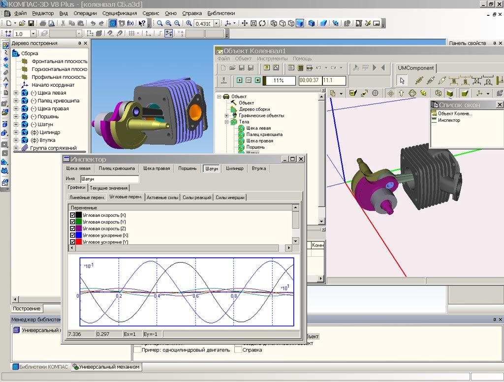

Кроектирование в Компас

Компьютерную модель двигателя Владимира, если он не возражает, могу сделать я, в "компасе." Восстановить по фотографиям и пояснениям большого труда не составит.

Я же объяснил, что надо сначала сделать упрощённый механизм, а правильнее надо нчинать с коленвала, ставить его на опоры и нагружать кривошип, тем более, что эпюры нагрузок Баландиным даны. Пусть даже он ошибся, на этом этапе роли не играет. после всесторонних исследований можно прибавлять детали. Надо учитывать, что ANSYS Workbench 10 позволяет выбрать и оптимизировать зазоры и определить потери на трение. Постепенное усложнение модели позволит избежать крупных ошибок.
Что касается модели, то мне проще сделать самому, поскольку мне всё равно придётся проверять не мной изготовленную модель, да и в Компасе я не работаю, соответственно меня его файлы не устраивают.

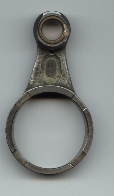

Петрович, а тебе не кажется, что в БШМ соблюдаются не все закономерности, присущие КШМ.
Кстати у моторов малой размерности, т.е. с суммарным рабочим объёмом до 50-100 см/куб требования по прочности основных деталей выполняются на много легче, чем на больших кубатурах. И выигрыш в весе и мощности у сравнимых по объёму моторов с КШМ будет больше.
Наплавлять в вакууме сейчас можно любой материал, т.е. на ползуны можно наплавить что угодно. У меня есть спецы из РКЦ, которые давно освоили нанесение металлов практически на любой материал, а уж металл на металл одной левой. Я вообще склонен проводить опыты на моторах малой кубатуры. В случае успеха получится неплохой мотор для парапланеристов и СЛАшников. На сегодня не проблема даже в подвале покрыть латунную гильзу или алюминиевый цилиндр пористым хромом. Мне даже просить никого не надо. Все рабочие пары и сплавы для них давно исследованы вдоль и поперёк. От чугуна до САПа.

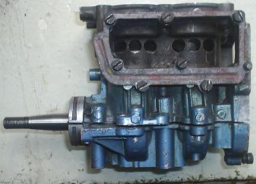

А это корпус от моторчика - база для проектирования.
