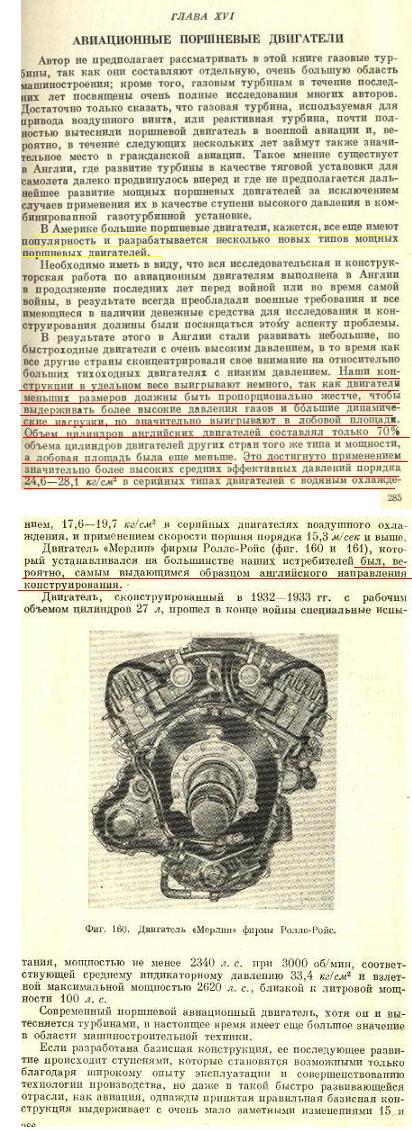

Найдите мне пожалуйста то место, где говорится о преимуществах американских авиамоторов. Я Могу, если понадобится  отсканировать хоть всю книгу... ну ...где... покажите ?
По жизни, все до наоборот. И на будущее, у меня есть почти все раритетные издания по авиадвигателям, хотите упираться и дальше, давайте продолжим.

Отвечаю по порядку. Страница 285 отсканированная выше, там то, о чем вы "врете" , и все подчеркнуто.

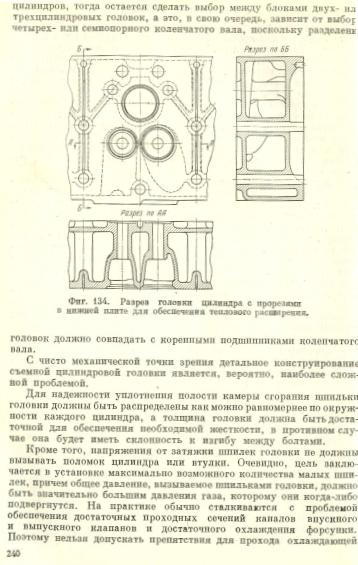

Страница 240 (см. приложение), пишут совсем о другом.
страница 240, надеюсь, что читать все умеют.

Вы удачно отсканировали. На этих страницах описан один из инженерных тупиков, а именно Роллс-Ройс Мерлин. Можно бесконечно восхищаться значениями его среднего эффективного давления, но на этом все дело и заканчивается. Двигатель не имел ресурса, был страшным обжорой и после войны, в отличие от Райтов, оказался непригоден для применения в гражданской авиации. Самое обидное, что он не обеспечивал самолетам, на которых применялся, каких-либо аэродинамических преимуществ по сравнению с американскими радиальными двигателями. Показателен пример развития самолета Спитфайр, на котором по мере установки все более мощных Мерлинов, а потом и Гриффонов, постоянно росли размеры и сопротивление водяных радиаторов, коих было сперва один, затем два. Значительная часть прибавки мощности все более изнасилованного двигателя съедадлась ими. Этот путь развития следует признать методом очень грубой силы.
Еще более дремучей была эпопея двигателя Нэпир Сейбр и самолета Темпест.
К концу войны был создан самолет Си Фьюри с двигателем Бристоль воздушного охлаждения, который закрыл эти проблемы одним махом, однако это было уже форменное отставание от американцев с моторами Райт R-3350 и самолетами B-29 и P-47.
Я не идеализирую американцев, у них и с большими Райтами не сразу все гладко пошло, Но их рацианализм и инженерная интуиция видны невооруженным глазом. Эти самые Райты сыграли решающую роль в развитии пассажирских авиаперевозок в 50-е годы и конкурировали с ГТД до конца 60-х годов. Англичане тоже покупали Локхид Констеллейшн и ДС-7.
Дальнейшее развитие поршневых авиадвигателей с направленностью на мощности до 400 л.с. привело к дальнейшему удалению от того пути, которым шли англичане. В 1953 годупрактически все в этом направлении было сделано или предопределено. По отношению к подходу, изложенному у Рикардо, все это было полностью противоположно и если бы было изложено бок о бок в одной и той же книге, было бы очевидно, где прогресс, а где - тупик.
Примечательно, что точно такой же подход, остнванный на определении оптимального диапазона режимов и достижении максимальных показателей в этом диапазоне, просматривается сейчас и при развитии средне- и тяжелонагруженных дизельных двигателей.

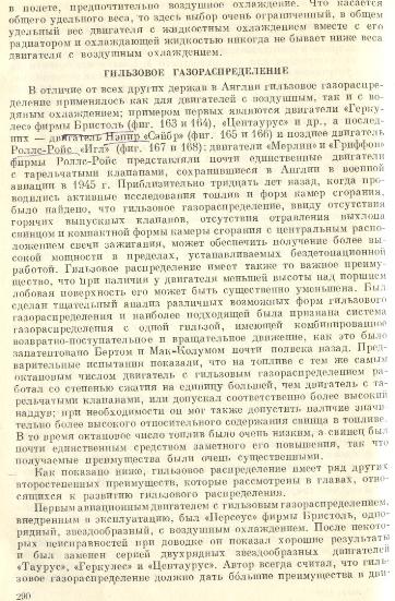

страница 290, ничего не говорит о гемморое Дениса, скорее наоборот, о том что все хорошо.
Остальное, Ваш личный "гемморой". И Ваши, и только Ваши точки зрения, которые больше никто не разделяет, кроме тех, кто в этом ничего не смыслит.

За страницу 240 я ошибся, она другая, сейчас книга не под рукой, речь там идет о достижении мощности 200л.с. в одном цилиндре и среднем режиме двигателя не более 40%, характерном для боевых самолетов.
Сравнение: турбокомпаундный двигатель Райт R-3350 достиг 200л.с./цилиндр на взлетном режиме, при продолжительном режиме не менеее 80% от этого в наборе высоты и крейсерском 50-55% на высоте 6000-7000м, при отборе воздуха на наддув фюзеляжа. Удельная масса его была 0.43кг/л.с. по взлетному режиму, а ресурс без снятия с крыла достигал 3000-3500часов. У него был цилиндр диаметром 155мм с двумя быкновенными клапанами в башке.
Возможность повышения степени сжатия на 1 единицу при гильзовом газораспределении подтверждалась и в других разработках, даже получали и около 2 единиц, например, на керосиновых стационарных/судовых двигателях Кельвин. Однако, такое изменение не способно привести к осязаемым преимуществам по эффективному КПД, разве что на копейку, а удельная масса двигателя может остаться практически без изменения.
Что касаемо уменьшения диаметра двигателя Бристоль по сравнению с Райтом, то оно, как я уже писал, прямого влияния на вредное сопроивление самолета не могло оказать, особенно на одномоторных машинах.
