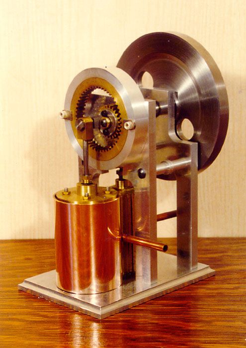

George сказал(а):
TNVD,  а ты уже придумал механизм синхронизации, который может быть не прецизионным или несиловым?
если повторить как есть - механизм синхронизации не нужен - те же ползуны как у баландина....
А если то что я думаю до конца доводить - то без прецизионного и силового не обойтись....но он сводится к двум круглым шестерням
хреново. надо еще думать 🙂
Которые долго не проживут.
  • Сожалею
Reactions: BSM
А представляете ли Вы, что такое межремонтный ресурс авиационного двигателя и какими условиями он определяется. Также почему у серьезного поршневого авиационного двигателя всегда стремятся обойтись без редуктора?

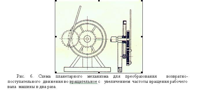

Можно, попробую угадать, Ваш рисунок, есть запатентованный Уаттом механизм преобразования прямолинейного движения во вращательное.
Да, у Уатта несколько другая конструкция (см. приложение).
     "Когда Уатт в 1782 г. занялся решением  проблемы  получения  от паровой машины вращательного движения,   патенты  Васбру  и Пикара  уже  существовали и защищали их права на кривошипно-шатунный механизм в составе паровой машины. Уатт был возмущен и писал по этому случаю: - «…истинный изобретатель кривошипного механизма был человек, создавший обыкновенный токарный станок (имеется ввиду станок с ножным приводом типа существующих еще сегодня ножных швейных машин). Применить его к паровой машине было также легко, как воспользоваться ножом, предназначенным для резки хлеба, для разрезания сыра».
    Однако патенты действовали. Нужно было либо платить их владельцам за их использование, либо искать другие методы преобразования движения. Уатт выбрал второй путь. В арсенале прикладной механики того времени уже числились все известные в наше время кинематические звенья, пары и узлы, разработанные практикой гидроэнергетики и при изготовлении часовых механизмов. Уатт отобрал пять схем, проанализировал их и выбрал планетарный механизм с солнечным и планетарным колесом. Кроме получения вращательного движения этот механизм увеличивал обороты вала (рис 6). Так, при  применении равных диаметров солнечного и планетарного колес, показанных на рисунке 6, за один двойной ход  балансира солнечное колесо (центральное в механизме), связанной с валом машины, должно сделать два оборота. Это было целесообразно, так как паровые машины были тихоходные, поэтому  для обеспечения работы механизма требовался маховик меньшей массы, кроме того, новые потребности привода (станки для обработки материала, ткацкое оборудование и т.п.) требовали повышенных частот вращения вала."

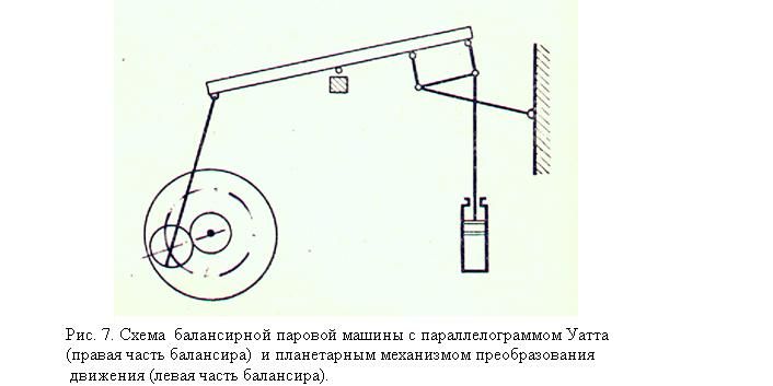

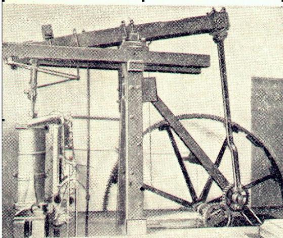

 Следующим этапом в развитии  механизма для  обеспечения прямолинейного движения  поршня в цилиндре было изобретение Уаттом параллелограмма   (рис. 7, правая часть рисунка).
                   Конструкция  параллелограмма Уатта высоко оценивалась специалистами. «Уатт дал конструкцию штока  с балансиром в виде одного из гениальнейших своих изобретений, именно в виде механизма, позже названного «параллелограммом Уатта».   «Задачу соединения штока с балансиром Уатт решил своим знаменитым параллелограммом. Параллелограмм  Уатта представляет необыкновенно остроумное  и изящное  решение конструктивной проблемы».  Сам Уатт писал: - «Хотя я не особенно забочусь о моей славе, однако, горжусь изобретением параллелограмма больше, чем любым другим моим изобретением»».
     Параллелограмм Уатта  на паровых машинах того времени показан на рисунке 8...."
Из книги В.Г. Некрасова: "ЭКОЛОГИЧЕСКИ  ЧИСТЫЙ  И   ЭКОНОМИЧНЫЙ АВТОМОБИЛЬНЫЙ ДВИГАТЕЛЬ - ПРОБЛЕМЫ СОЗДАНИЯ
ДВИГАТЕЛЯ НОВОГО ПОКОЛЕНИЯ"
    77,8 КБ · Просмотры: 162
И недостающие рисунки 6 и 7
