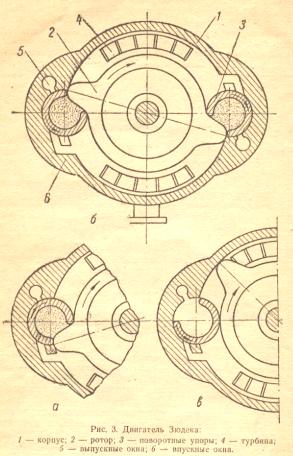

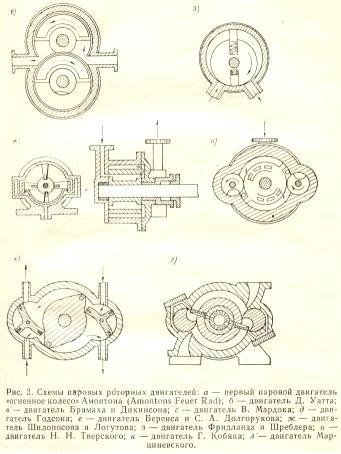

То, что предлагают на МембранЕ, не что иное, как плагиат с двухсотлетней родословной.
Двигатель такого типа даже выпускался у нас в России, и даже устанавливался на малотоннажные суда и первые подводные лодки. Речь идет о паровом двигателе Тверского (Рис.... и):
    27,7 КБ · Просмотры: 186
Он даже лучше того, что предлагается сегодня. На него очень похож двигатель Зюдека, постороен он или нет был , не знаю.
Но тороидные цилиндры сложнее квадратных, а что касается увеличенной их-за этого "огневой поверхности", то это не имеет для данного типа двигателя никакого значения.
