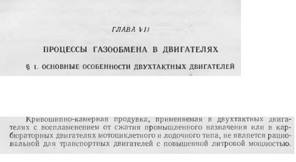

Термин "кривошипная камера" применяется как раз тогда, когда речь идет о кривошипно-камерной продувке двухтактного двигателя.

Игорь Петрович, специально для Вас(ь)
Орлин, Том 1, стр 172 (если не ошибаюсь...)

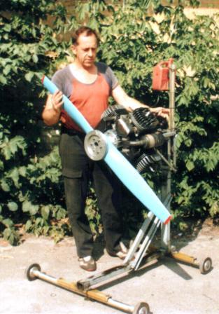

Если вопрос ко мне, то никак не рассчитывал. Оставил поясок примерно 20мм, то есть гильзы, вот и все!!!
Вырыто еще одно изображение. В перерыве между газовками. 1993 год.

Молодец, разве кто-то в этом сомневается.

Геннадий с соседней ветки подловил меня и обозвал самодельщиком.  :-?Поэтому поправлюсь. Ну конечно же я все просчитал, прежде чем подрезать гильзу!  :🙂  Открываю страшную тайну.   Расчет был таков - поршневые не должны выйти из гильзы при положении поршня в НМТ!  ;D
