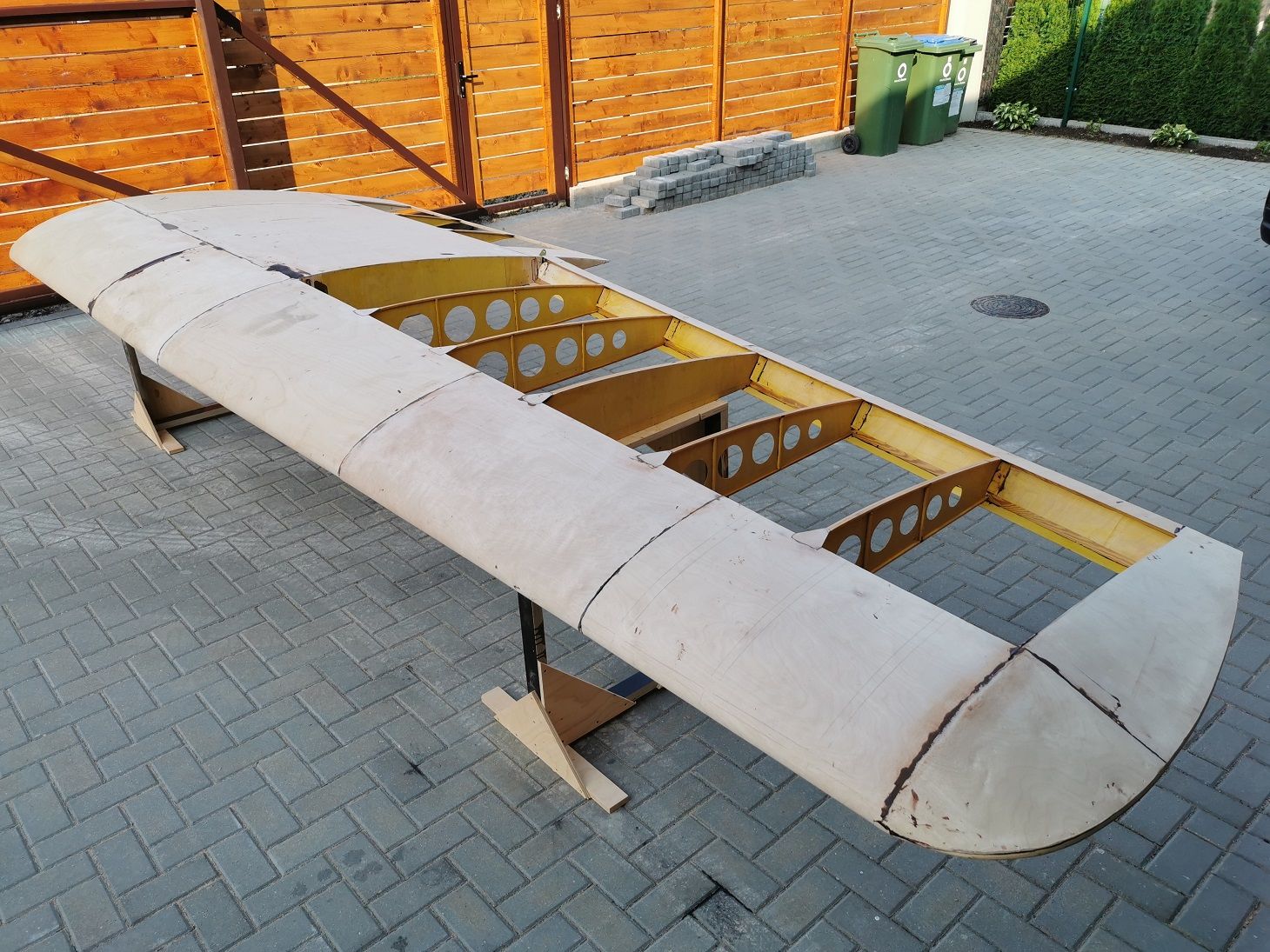

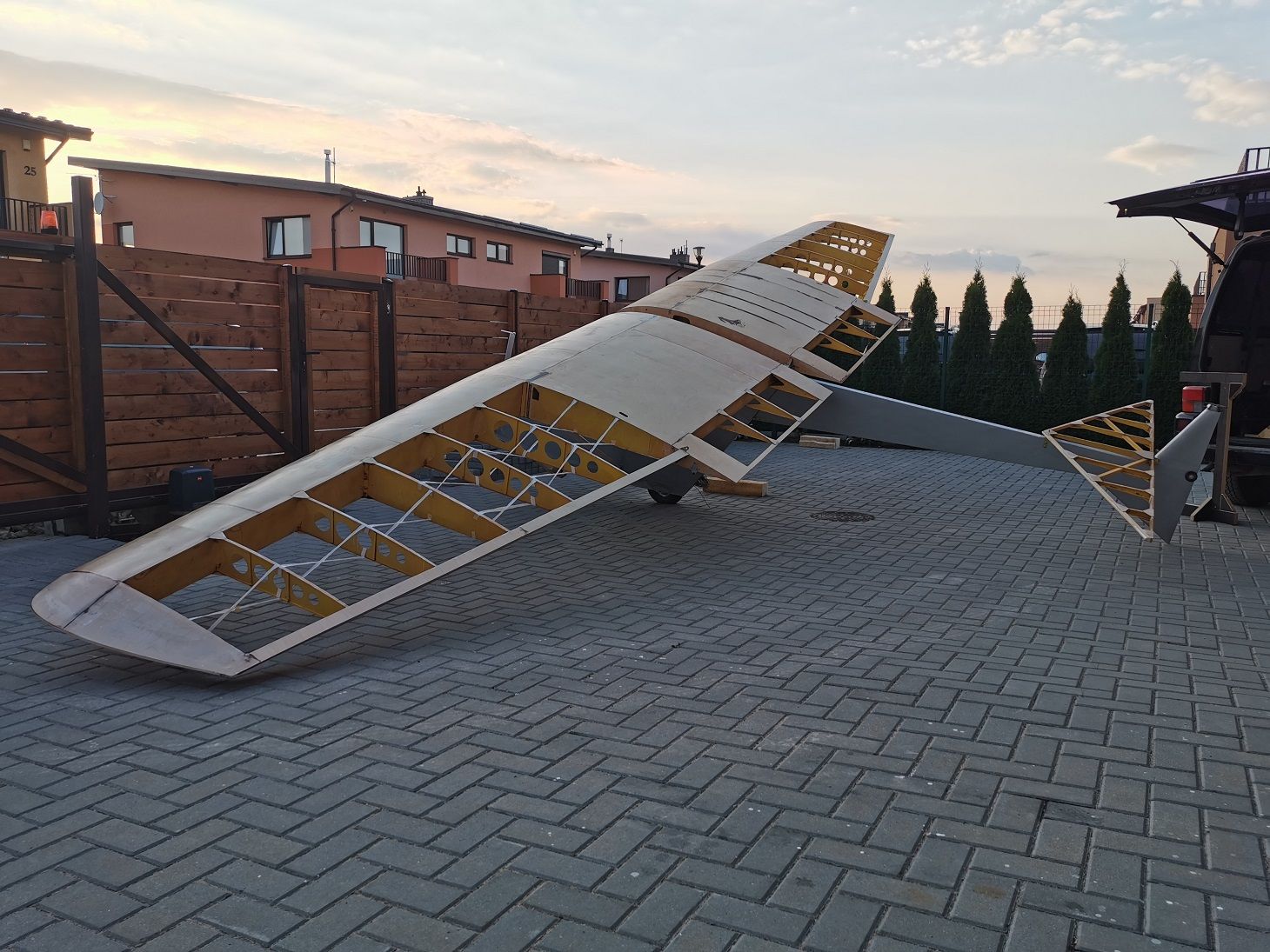

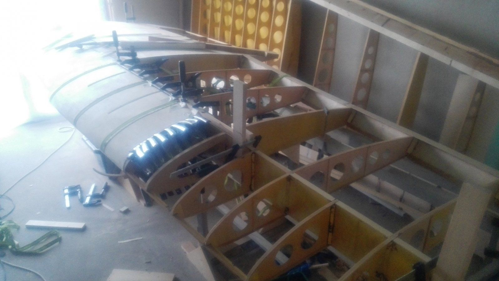

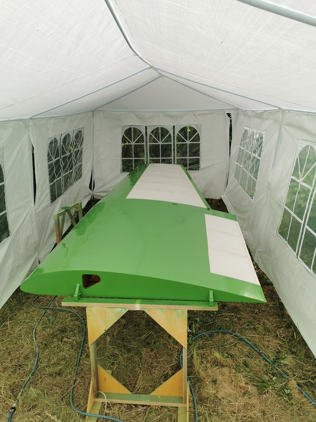

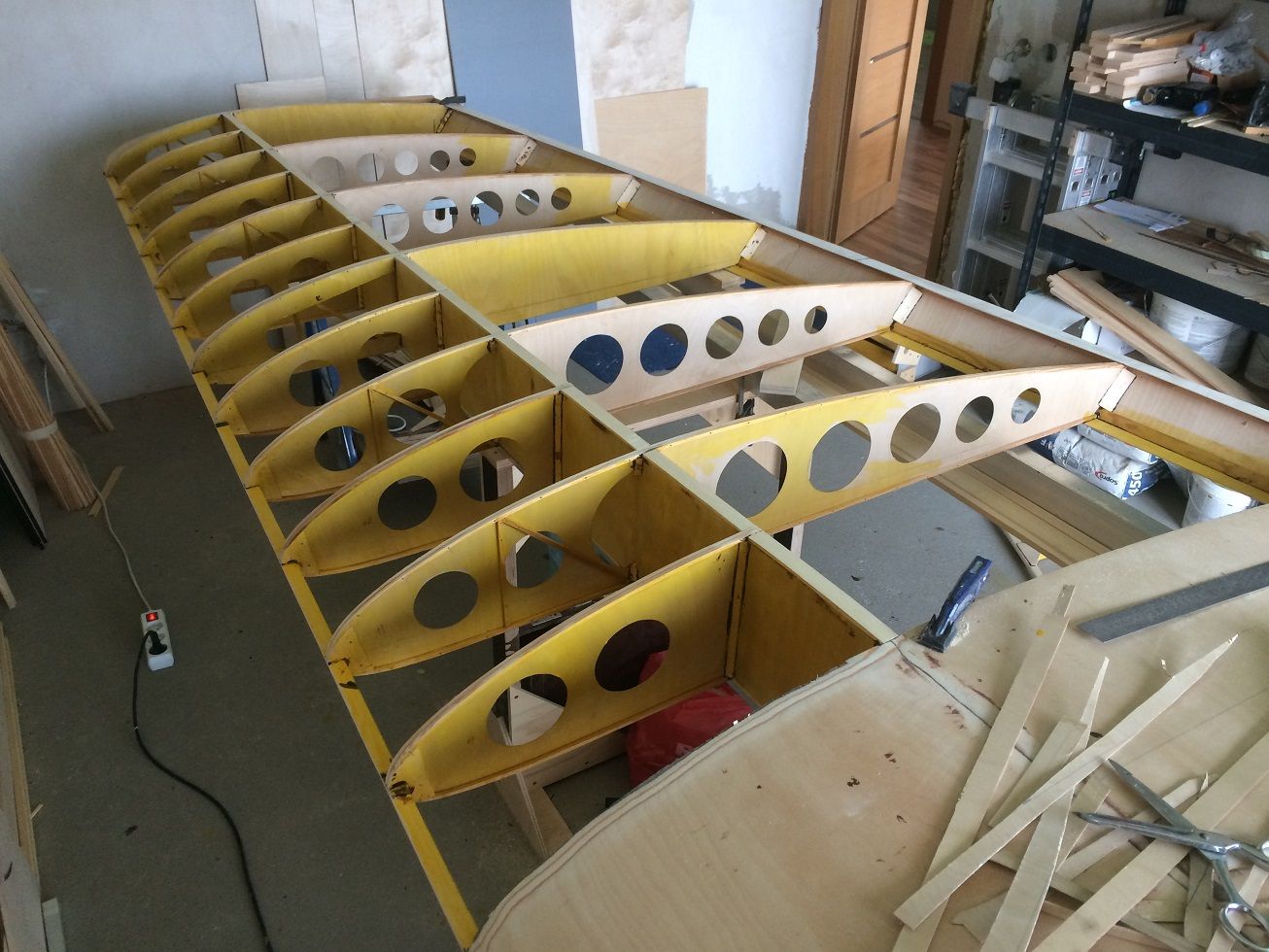

Действительно, сделана реплика Бро-9. Из приложенных фото видны значительные изменения конструкций нервюр, иная зашивка обшивки крыла фанерой. Определенно, увеличена прочность лонжерона для пилотов современных масс.
Сделано чисто, как квалифицированным авиамоделистом и пилотирование на заглядение.

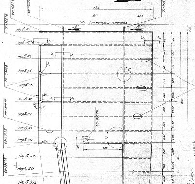

всё сделано по чертежам.Изминения толко буксировачный замок, немного другой питот,тендера
