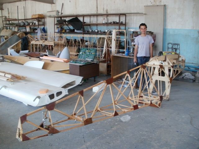

Наконец-то ! !! Андрей привез на сборку планер !!!
    56,9 КБ · Просмотры: 246

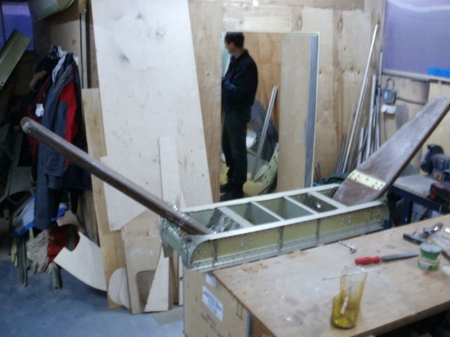

Вот это крылья? Вес крыла (свободно несущего!!!) 6кг !!!
    67,8 КБ · Просмотры: 236

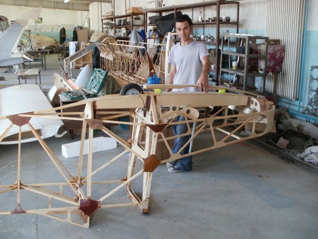

Фюзеляж около 20 кг !! Не верится !

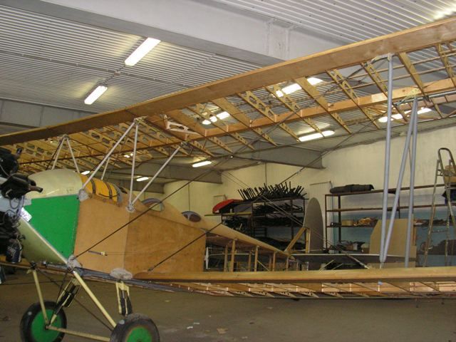

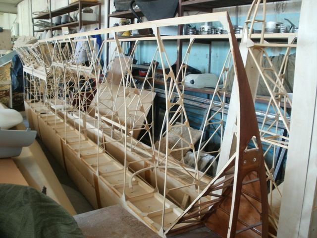

Вот они крылья от По-2. Трудно поверить что один человек может сотворить 4 консоли, центроплан, стабилизатор, киль. руль высоты и руль направления всего за полгода. Но вообще-то в старые года По-2 строили ФЗУ-шники. В-общем обычная авиамодельная технология., Как кстати и на Ил-2 деревянные части.

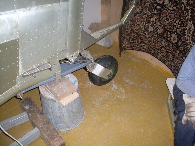

Как раз хотел рассказать про шасси. амортизаторы от Ми-2 показали себя обалденно. Но хочется все-таки повысить сткорость самолета и немного вес скинуть. Аэродинамикой второго самолета мы занялись серьезно. И вместо флаперонов сделали закрылки, элероны и мидель обжали хорошо. Хочется скорость и качество повысить.

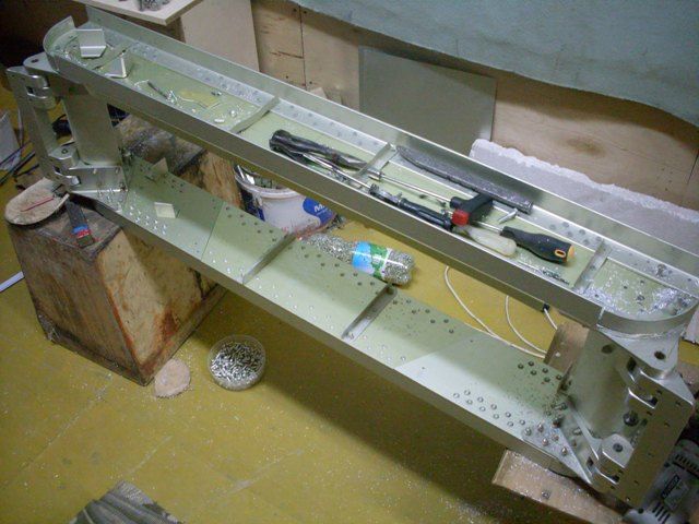

вот появилась в фюзеляже мощная балка с рессорами.
    58,2 КБ · Просмотры: 248
Дмитрий Первушин на своем Мерфи Мусс хочет отойти от рессоры и заказать у Украинцев что то подходящее и длинноходное...ВОТ ТОГДА И В ТУНДРУ!!!!!
Саша мусс не мой 🙂 я же его не финансировал, и вся его постройка и технические решения уже по хер знает какому разу меняются в направлении по не зависящим от меня причинам.
А рычаги на пневме - лучше еще ничего не придумано 🙂  А все эти рессоры это фу гадость...
сами рессоры прямые, очень простые и для нас это вопрос отработанный. Лепим пластиковые рессоры с 1999 года. Это самый лучший материал для рессор. Получаются и легкие и с большим ходом амортизации - больше 200мм.
Ведь этот самолет наверняка пригодится не только для прыжков, но и для перелетов. Надо скорость повышать. Ну куда 120-130. Узлы рессор мощные. Чтобы ломались не узлы а рессоры, они ведь под полом пассажирского отсека.
Думается просто нет в данном случае потребности садить летак поперек бревен в тайге, а коль так то и рессора прокатит. А было бы желание так рычажку с пневмо можно и в брюшко упаковать и будет на улицу только нога с колесом а то и в обтекателе.

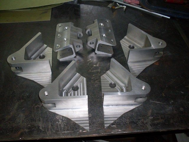

вот еще фрезерованные узлы основных рессор.

Это балка с рессорами в сборе. Конечно, гидропневматическая амортизация лучше. но вроде и с пластиком проблем не было никогда. Ход амортизации обеспечили большой - больше 200мм. работа амортизации тоже приличная. Мы обычно считаем шасси по нормам 1941 года. Очень там хорошо все расписано и нормы жесткие - мы с ними войну выиграли.

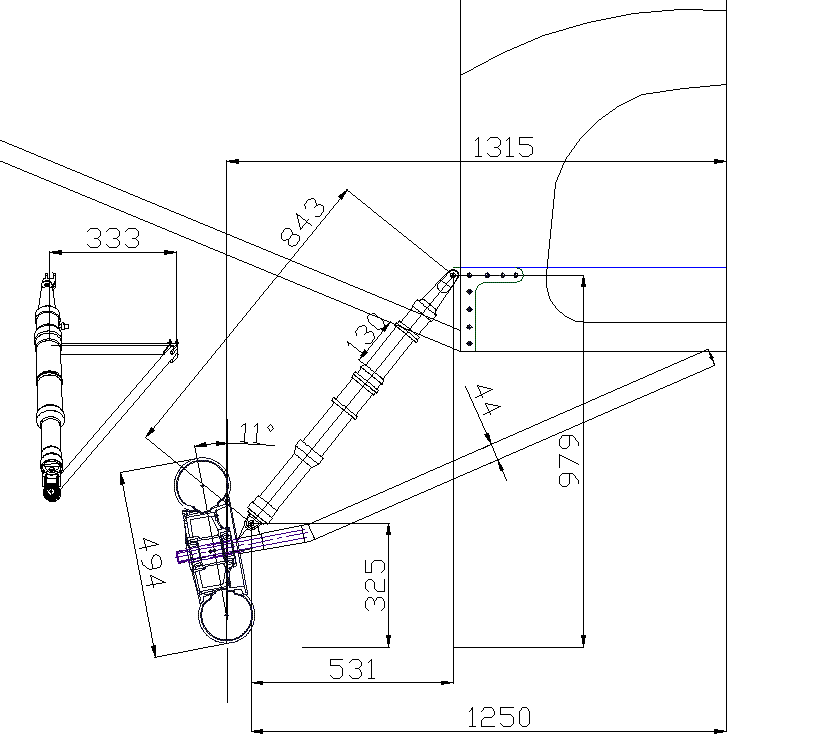

Саня, вот схема шасси.
Мы стравили давление до 35 атм. Ход амортизатора по-моему 130. Ход колеса получился около 190мм. Вес самолета 1300кг, посадочная скорость 70.
