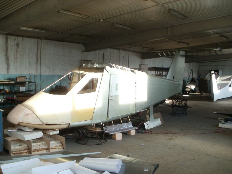

Вот прикинули фюзеляж к носу или что у вас там. Получилась этакая рыба или кит, но что-то морское.

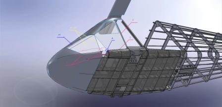

В-общем вроде все как в трехмерке.

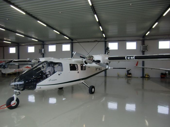

Хотелось приблизиться к вот этому
    21,7 КБ · Просмотры: 207

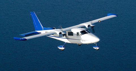

А еще лучше вот к этому
    50,4 КБ · Просмотры: 217

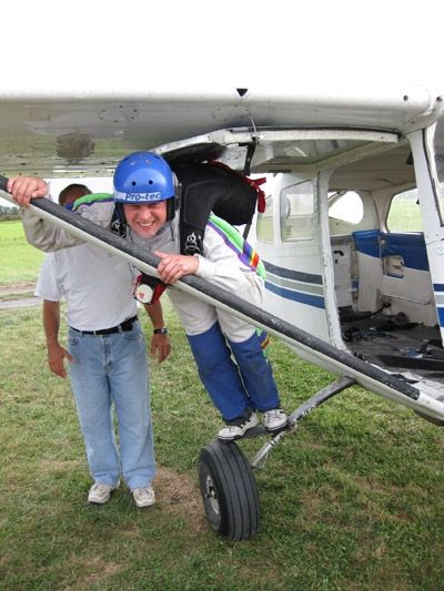

@ Alex_520
Вообще дверюга там нормальная. Парашютистам пойдет. Мы просто в России не представляем, как народ прыгает в мире. Все привыкли к АН-2 и Д-1-5У. Это прошлое тысячелетие, как и весь наш ДОСААФ. В Америке в каждом шатате по 10 маленьких дропзон, прыгают с 4-6 местных самолетов. Цессны 182., 206, Бичкрафт КИнгЭйр. И никто не заморачивается. У нас все осталось на уровне 50-летней давности. Где есть халявный керос -прыгают с Ми-8, где есть халявный ан-2 прыгают с ан-2. У нас зато 5 больших дропзон где прыгают с Ан-28 и Л-410. 3 из них в Москве, одна в Татарии и одна в Новосибе. Эти дропзоны работают коммерчески и в-общем как-то отбиваются. Но организовать нормально маленькие дропзоны пока нигде не удается. Одна из проблем - техника. Дело в том, что Ан-2 все меньше и прыгать с них можно только перворазникам на дубах. А парашютный спорт в мире ушел далеко вперед. Там сейчас другие дисциплины, которые требуют высотного подъема. После прыжка с Ан-2 встает вопрос- куда идти дальше? Где научиться прыгать по современному и познать все прелести парашютного спорта? Только в Москве. Но ездить туда накладно. Вот народ и пошел куда подальше. тупик. У нас в Самаре реально прыгают от силы 10 человек. Хотя желающих - тысячи.

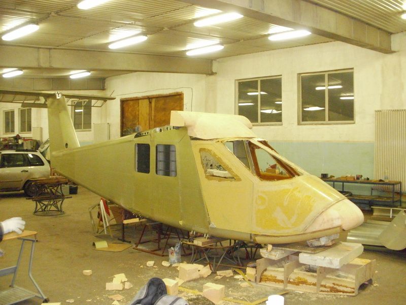

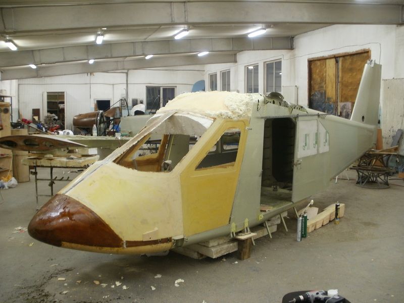

Вот так выглядит нос после обклейки панелей
    68,3 КБ · Просмотры: 218

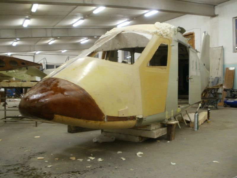

Вид снизу

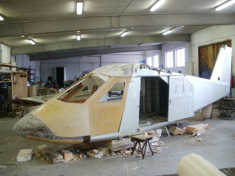

Вид сбоку
    72,3 КБ · Просмотры: 203
Чем  то  напоминает  жирного  карася. ;D
Нормально  выходит.Наверно  в  Вашем  регионе  это  выход  из  положения,  но  думается,  что  при  дальнейшем  развитии  этого  будет  впритык.  Как то  работал  в  Африке  рядом  с  Оттер  Твином  вот  это  корабль.  Короткий  взлет,  большая  загрузка  и  огромная  сдвижная  дверь.
А разве не получалась бОльшая часть обшивок этого носа из дюраля? С небольшим носовым обтекателем.
Не ожидаете ли "сюрпризов" морозной зимой?
@ KAA
ну, да! Я двери хотел делать дюралевые. Но потом передумал. Рас уж начали клеить, то проще и двери склеить. Нам просто все-равно с чем работать. Пластиком 10 лет занимались, металлом тоже давно. Иногда не поймешь что проще.
