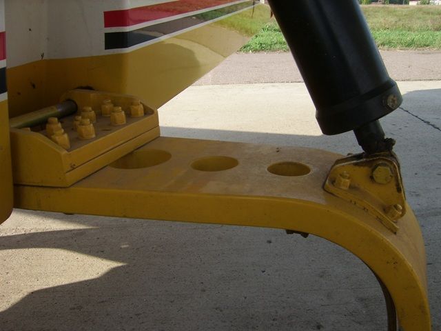

вот еще фрезерованные узлы основных рессор.
Детальки просто прелесть! А вы потом не анодируйте их?

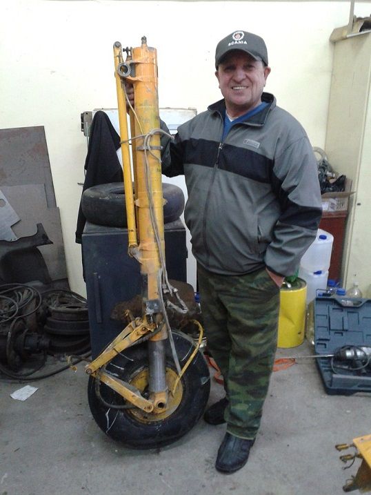

Конечно, гидропневматическая амортизация лучше.
Согласен ,это точно! Вот такие  главные ноги как ты Валентин любишь говорить На Честном химике (на фото товарищ ) Стойки в рост человека! завод дает ресурс, честных 80 000 посадок!

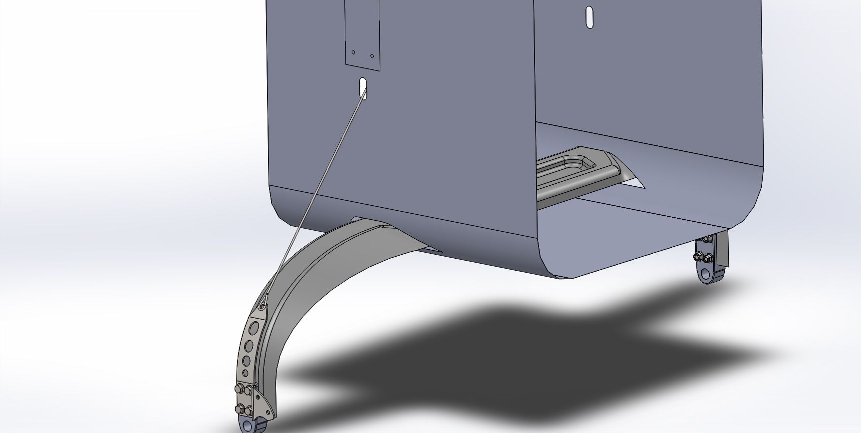

Конечно, гидропневматическая амортизация лучше. но вроде и с пластиком проблем не было никогда.

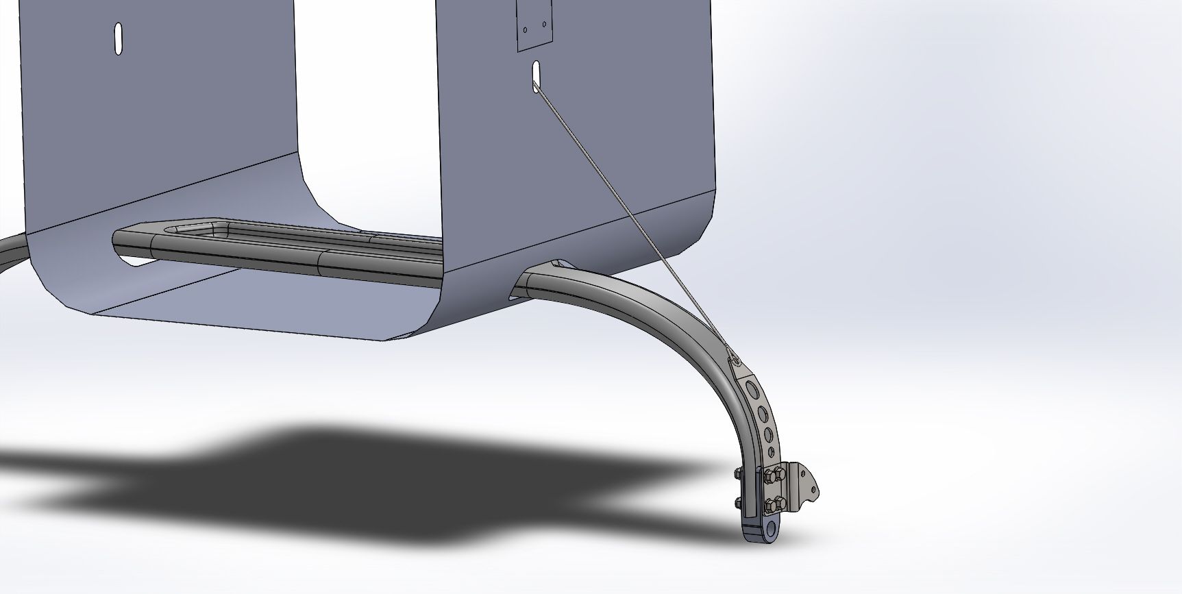

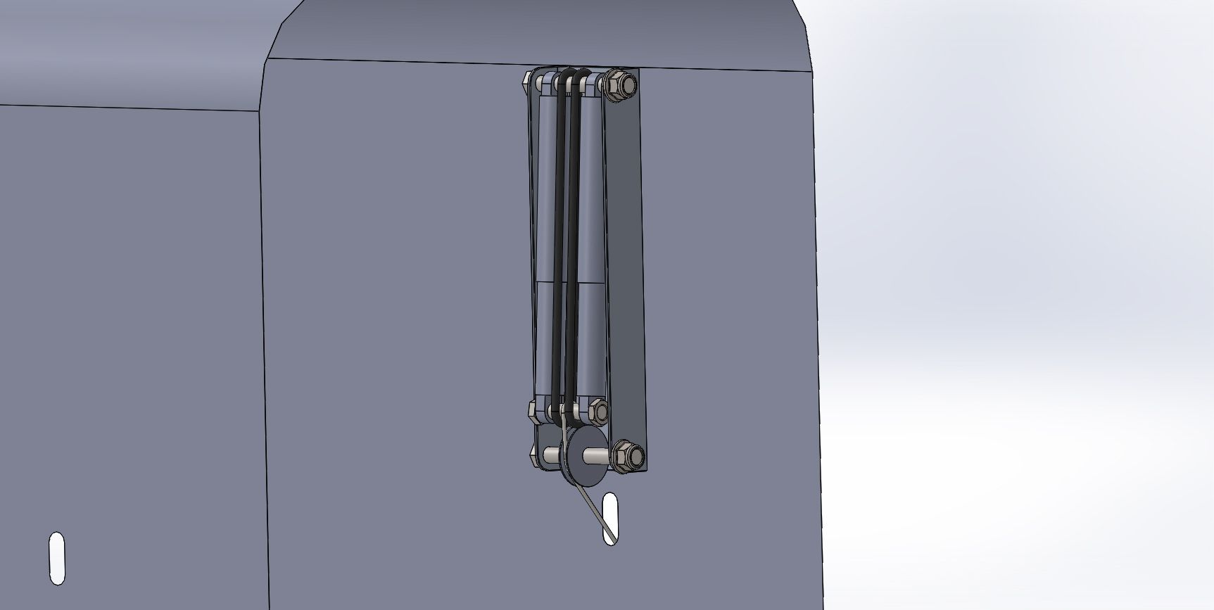

Мне вот давеча мысль в голову пришла, следующего плана... Недостаток рессоры в отсутствии демпфирующего момента. А что если к пластиковой рессоре замутить нечто вроде бортового амортизатора с тросовым приводом (причём размещение его может быть произвольным с учётом силовой конструкции фезюляжа)

Ну вот и решение.... Теперь из минусов остался только ?????ресурс. Т-411 Грач долго летал с тензометрами....
А  Uptosun  надо делать патент,реально ведь выход из положения!!!
@ Uptosun
интересное предложение. я его где-то видел на американских ультралайтах. Сейчас сразу не найду. Только там был просто тросик и стоял на растяжеине под нагрузкой а не на обратный ход. Что толку амортизировать обратный ход. Чтобы увеличить диссипацию энергии, нужно прилично натянуть резину, тогда рессора будет всегда под нагрузкой. в принципе, площадь эпюры работы увеличится. Но жалко рессору.  А вот на СИВинде в ломающийся подкос встроен амортизатор который работает вместе с рессорой.

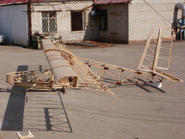

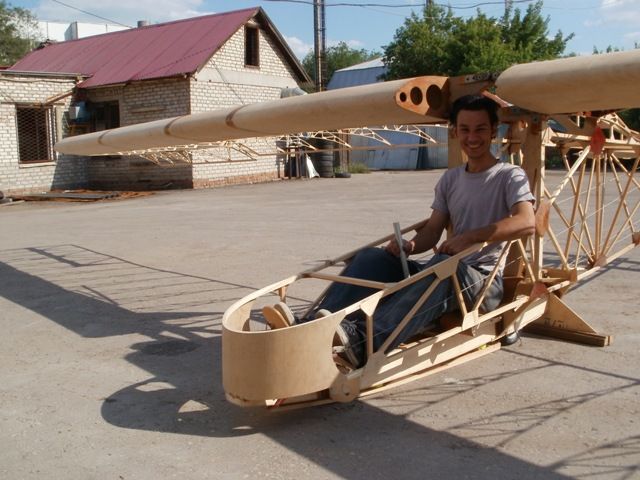

Мы вчера повеселились.! Не могу не поделиться. Андрей собрал свой планер!!
    62,2 КБ · Просмотры: 229

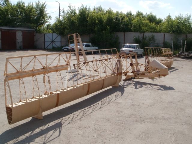

Вот крылья пристыкованы.
Вес конструкции около 40кг. Обтянем -будет 50кг. Фантастика! Невесомые свободнонесущие крылья по 10кг ! Ставить их одно удовольствие.

Наш красавчик не преминул залезть в кабину!

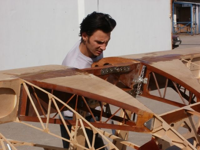

    59,9 КБ · Просмотры: 222
Портрет на фоне планера. Ведь на нем можно пилотаж крутить. конечно. на вид страшновато.

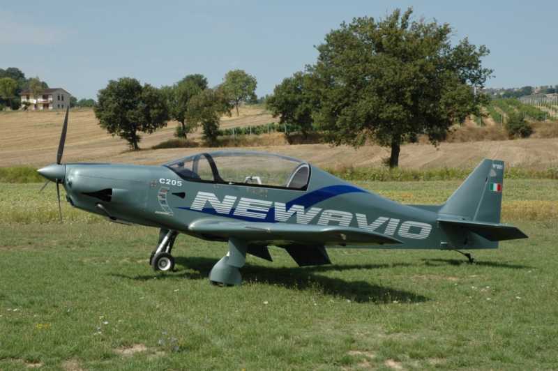

Но я знаю несколько самолетов, построенных по такой же технологии. Вот например Итальянский С-205. Миллиметровая фанера. рейки, деревянный лонжерон. самолет с убираемыми шасси на Ротаксе крутит пилотаж !!
    15,8 КБ · Просмотры: 217
вот мне из италии кино прислали по нему. Все реально - петля на ротаксе.
http://youtu.be/fuWodHiejfE
А в-общем-то что еще нужно пилоту - любителю. Это же не настоящий пилотажник. просто можно иногда оторваться. Честно говоря. любители летают мало. Им до настоящего пилотажа не добраться. слишком много надо времени потратить на обучение. а основы можно освоить на такой технике.
Все классические амортизаторы, очень легко сжимаются и тяжело разжимаются, ибо клапан в прямом ходе перепускает масло по большим каналам, а в обратном по маленьким. Масло перетекая по малым каналам поглощает энергию (диссипирует) нагреваясь, рессора плавно, не пружиня, возвращается на место. Резина натягивается лишь для перетекания масла по большим каналам, и чем больше эти  отверстия в клапане тем меньшее нужно усилие, для преднатяжки тросика.
В предложенной схеме амортизатор вынесен из потока и не создаёт сопротивления, трос его увеличит незначительно.
Также можно обойтись одним амортизатором на сторону. Позже картинку, если интересно, покажу.
