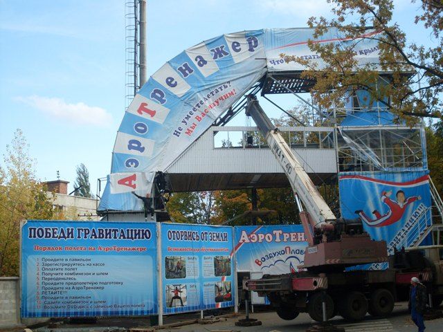

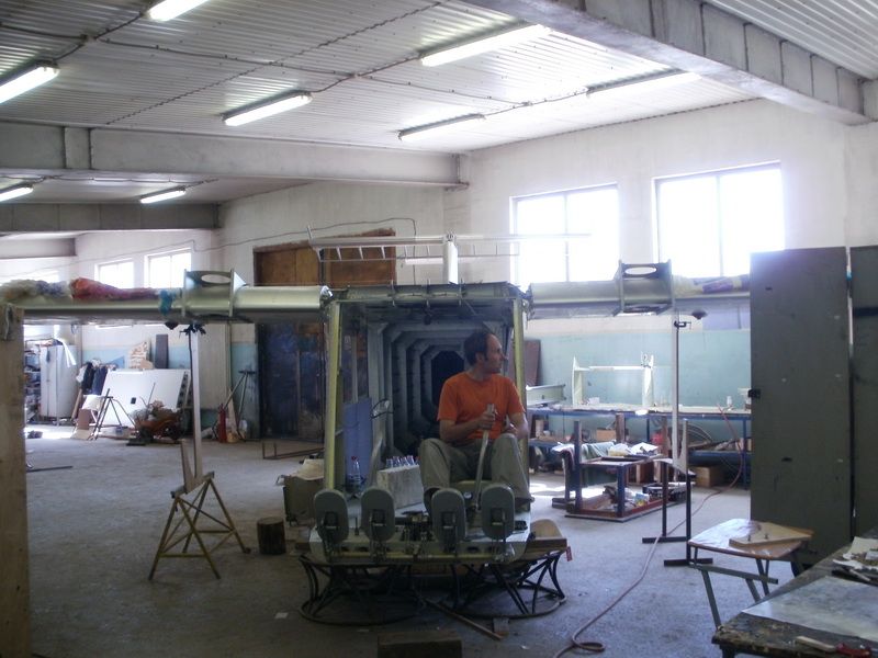

Вот с трубой как раз получился пошаговый проект. Сначала была идея построить трубу 4м диаметром. Конечно, никто не представлял как ее окупать и во что она обойдется, но желание было. Поразмыслив, приняли решение сначала отгонять силовую установку и вентилятор. Для этого построили стенд и к нему пристроили небольшую трубу с полетной зоной 2,4м. Она работала. Но скорость была недостаточная для полетов без балахонов.

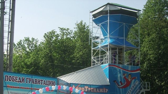

Нужно было снизить сопротивление на выходе из трубы. Это удалось сделать, спроектировав специальный выходной диффузор, благо опыт аэродинамического проектирования всяких закрылков и эелеронов большой.
Этот диффузор грибообразного вида дал повышение скорости с 42м/с до 62м/с. при этом мотор стоял 400-сильный. от МАЗа. В такой конфигурации труба пошла в коммерческую эксплуатацию.
Потому что в ней уже можно было летать на голове и даже вдвоем. Вот видео этого варианта:

в ходе коммерческой эксплуатации выяснилось. что именно такой диаметр полетной зоны очень удобен для тренировок и для полетов новичков. По сравнению с большими трубами намного безопаснее. Меньше возможностей получить травму. И при этом все возможности подготовки сохраняются, только в 3 раза дешевле.!!! За первый год народ узнал о трубе, начал ехать. Стало ясно, что проект надо развивать дальше. Было предложено установить замыкающий канал. В сочетании с более мощным мотором это дало скорость выше 72м/с, что даже больше чем в западных трубах. Повысилась коммерческая отдача, стало возможным летать зимой и в дождь.

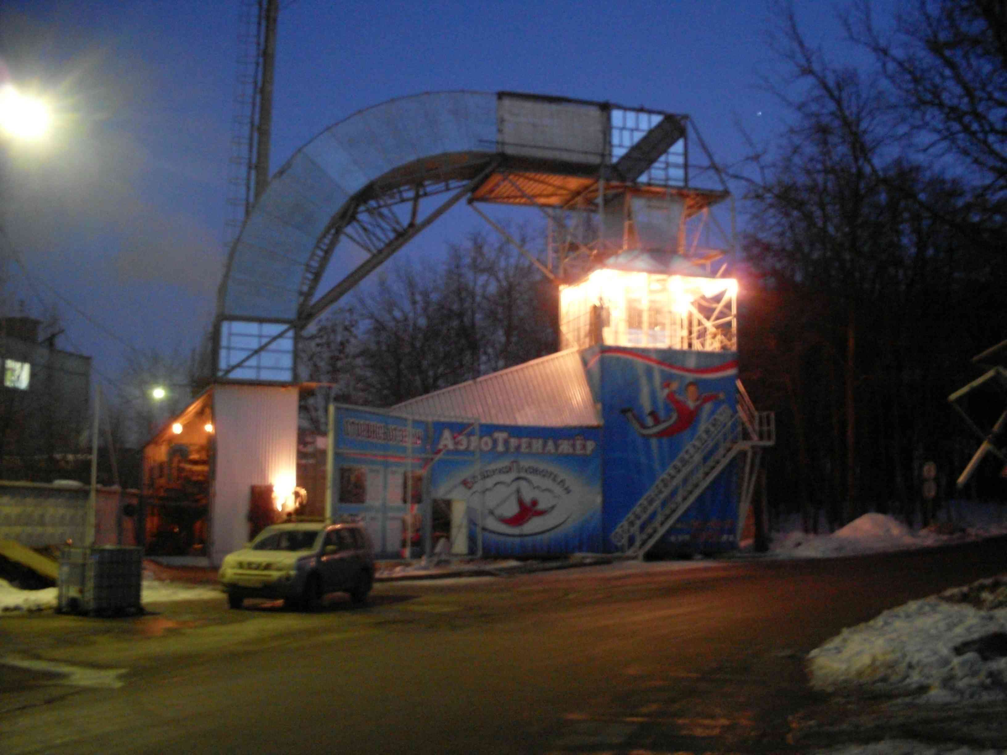

В этой конфигурации труба стала очень интересна для спортсменов, а к тому времени уже наши инструкторы серьезно повысили сой уровень и народ повалил со всей страны. Осталось доработать зону предполетной подготовки. собрали и установили второй этаж. Получилась вполне нормальная труба, которая позволяет все тоже самое что в американских трубах, но стоит в 30 раз дешевле и соответственно быстрее отбивается.

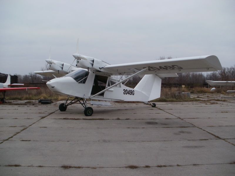

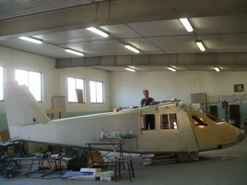

наоборот. Мы многие решения смотрели на тундре. конструкция похожа, размеры, нагрузки. Но есть отличия. Они обусловлены российским рынком. Проще было сделать одномоторный самолет с лайкомингом, но задачи немного другие.

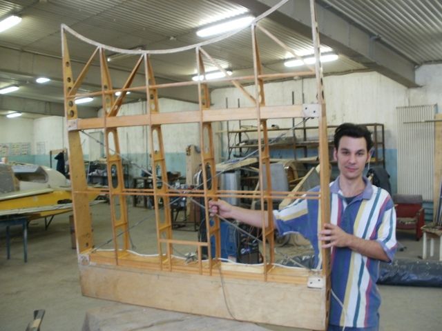

Подготовка к монтажу крыла
    55,8 КБ · Просмотры: 223

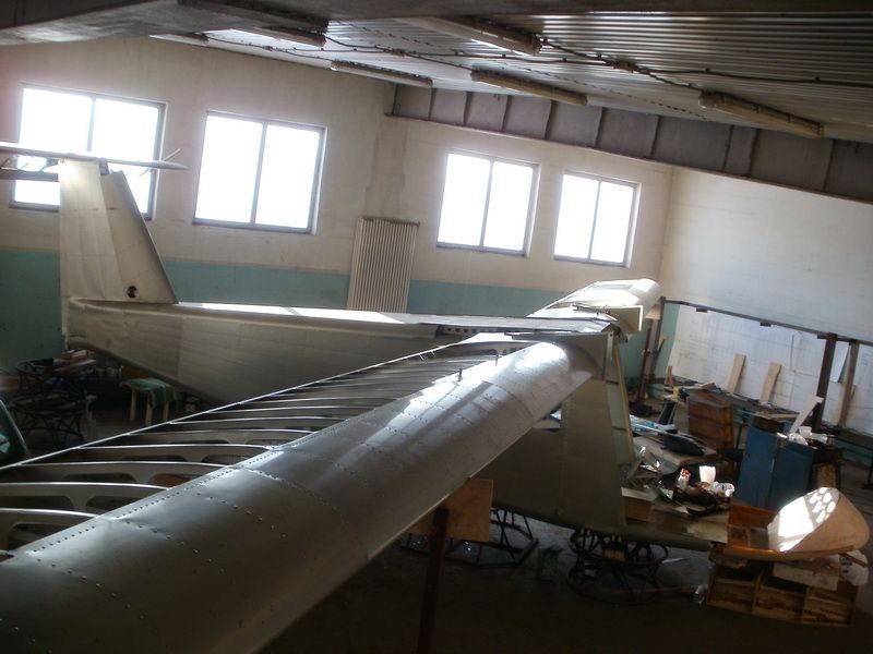

крыла много. Консоли хордой по 1,4м и длиной по 6м. Удлинение под 10
    63,7 КБ · Просмотры: 189
проводка элеронов тросовая. троса 4мм в металлическом крыле дают очень жесткую проводку без люфтов.

1,4 х12=16, 8  м  .кв.  Не  маловата  ли  площадь  крыла  для  5  местного  самолета?  Или  я  ошибаюсь?  На  видео  пилот  и  4  пассажира.
Вам бы тему переименовать... Вводит в заблуждение где тут тундра 🙂)) Да и собственно ваш самолет более качественный чем канадец...
Дима, нормально у ребят все с названием. Да, конструктивные решения очень похожи на TUNDRA. Самолет получается крепкий и надежный, ребятам полное уважение за культуру и качество!
Вот только твое высказывание по поводу более низкого качества канадского варианта считаю НЕКОРРЕКТНЫМ и ты знаешь почему.

на самом деле F-41м Номер проекта это такое всегда шаманство , как и название. как вы яхту назовете так она и поплывет. То же самое относится к названию ветки. Так что . леша, пока не знаю нужно ли использовать английские буквы. я наооборот стараюсь сейчас в названиях использовать только русский. Замучился регистры переключать.
Нет Нет !!

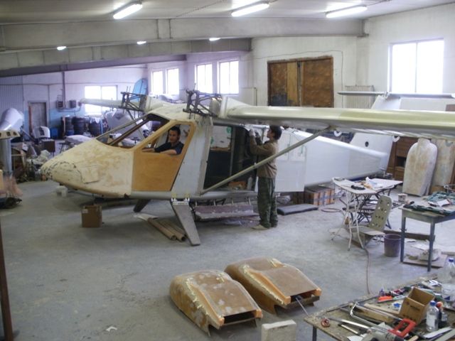

Консоли металлические по 6м и еще законцовки по 300мм и еще фюзеляж. размах почти14. Удлинение под 10. площодь к 20 доходит. нагрузка на крыло 65, на мощность 5,6кг
На первом самолете крыло такое же. Только масса побольше и фюзеляж повыше на 300мм, менее обтекаемый нос и пилоны, шасси пирамидальные а на новом рессоры.

Да, чуть н езабыл. На видео дейстивтельно пилот и четыре пассажира. а камера-то на голове пятого. Меня тоже все время спрашивают почему тебя ни на фото ни на видео нету. ?? А Я снимаю. !!!
Самолет 6-местный. Полная нагрузка до 600кг.
