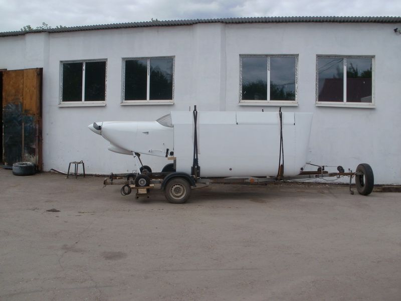

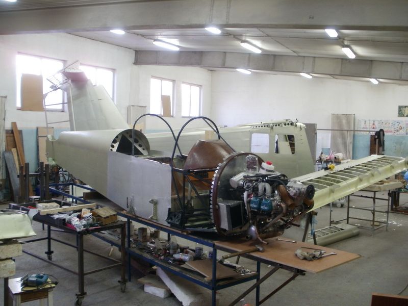

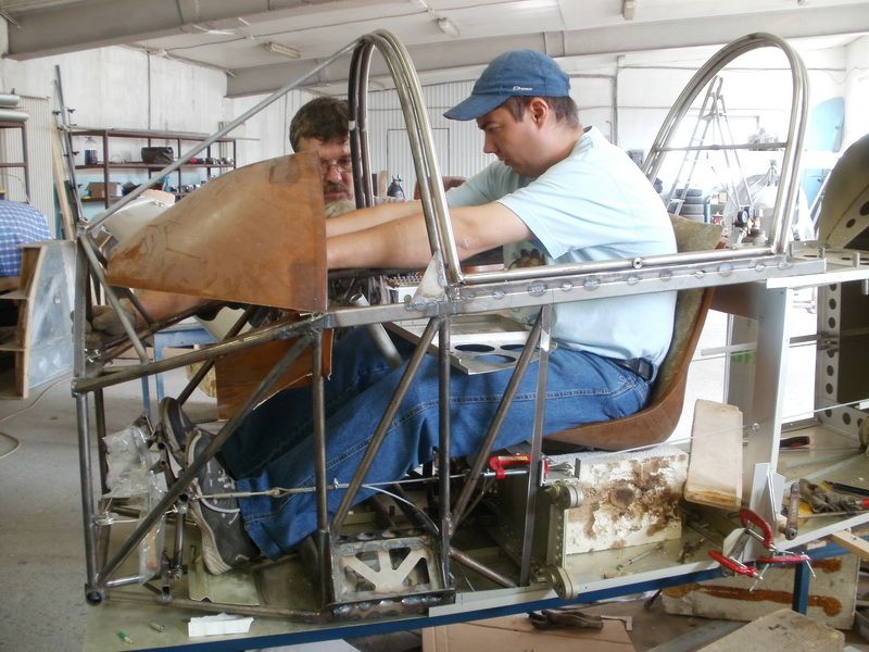

Cамолет для парашютистов или "Тундра" по-русски.
ферма защищает пилота при аварийной посадке.
    71,8 КБ · Просмотры: 234
еще упростился монтаж агрегатов в носовой части
    95,3 КБ · Просмотры: 241
мотор - конечно Ротакс!
    72,1 КБ · Просмотры: 217

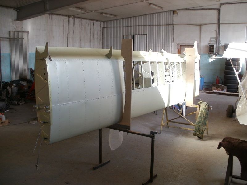

крыло свободно несущее. профиль GA(W)-1. лобик -0,8 впотай, лонжерон 30% за ним часть крыла с матерчатой обшивкой. Интересно, что удалось добиться экономии в массе по сравнению с такими же крыльями предыдущих самолетов - Кречет, Ястреб. Там консоли были пластиковые и весили по 54-55кг, а на коршуне - 42 кг. Преимущества металла реализовались в полной мере.
Сдаётся мне, что при полной цельнометаллической обшивке, выйгрыш в массе несколько уменьшится. 😉
К тому же, на морщины тонкой металлической обшивки в полёте смотреть жутковато, а композитные трёхслойки сохраняют исходный профиль.
Интересно сравнение ЛТХ нового самолёта и исходного. А самое интересное-срывные характеристике при перегрузке(в вираже).

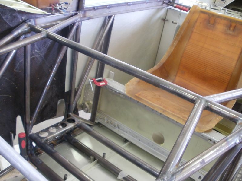

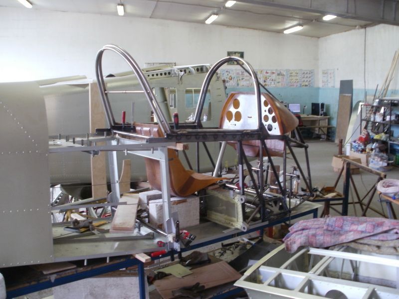

А каркас варили из труб ст20 ? Или что иное? И чем сваривали? Вижу на крыле бабину с проволокой...Полуавтоматом?????
@ KAA
Ого ! народ-то  соображает!
Насчет диагоналей на обшивке при перегрузке это очень интересный вопрос. Переходя с трехслойных обшивок на металл мы это понимали. Поэтому на лобике обшивка 0,8 и по расчету потеря устойчивости происходит при перегрузке не меньше 2. Там даже стрингер введен на верхней обшивке чтобы клетку побить. А вообще нужно полетать на срыв. полностью с этим согласен. Есть одна штука- Этот профиль GA(W)-1 за счет большого радиуса на лобике и сдвинутой назад точке макс. толщины не очень критичен к искажеиням формы. Как показывает практика применения ( в Самаре больше 30лет) из чего его только не делали и какие крылья не творили. И матерчатую обшивку применяли и гардом побитые крылья летают и в матрицах верхней поверхности делали обшивки которые натягивали на нижнюю и обшивки хорды 1,3 натягивали на хорду 1,4. Кошмар! Профиль все терпит и сохраняет свои плавные срывные характеристики. Качество, естественно падает. У наших химиков с этим профилем при груженом самолете в вираже бывает доходит до срыва. Но так как срыв очень плавный, без потери подъемной силы, то самолет просто вываливается - начинает увеличивать радиус виража.

каркас варим из труб Ст-20. они не требуют отжига после сварки и меньше ведет. кое-где применяем вообще Ст3 чтобы детали не трещали. Варим все аргоном. но полуавтомат у нас есть для крупных вещей.

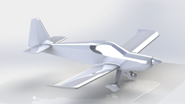

Женя, ты прав! Пластиковый самолет поизящнее. но мы и на металле добьемся.! Вообще жаль конечно, ястреб. Проект был сделан на очень высоком уровне. Довели самолет. Сделали полный комплект оснастки для серии. Кучу расчетов, испытаний. Построили 4 самолета и все загнулось. Ну, да ладно мы дальше пойдем, пользуясь накопленным опытом. Сейчас проектируем двухместный Коршун. Доработали его по аэродинамике. Идея - самолет с большими баками и большой грузоподъемностью для перелетов. скорость - за 200. Вот зацени дизайн.
    11,4 КБ · Просмотры: 202
пришлось удлинить носовую часть и отказаться от фермы. там будет переход с металла на пластик примерно как на Спорткрузере.

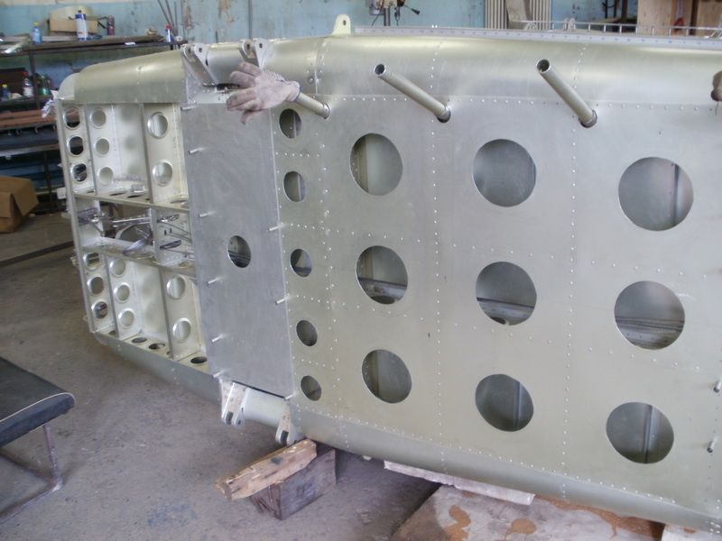

Продолжим рассказ про большой самолет. Рассмотрим конструкцию под разными углами
    77,6 КБ · Просмотры: 248

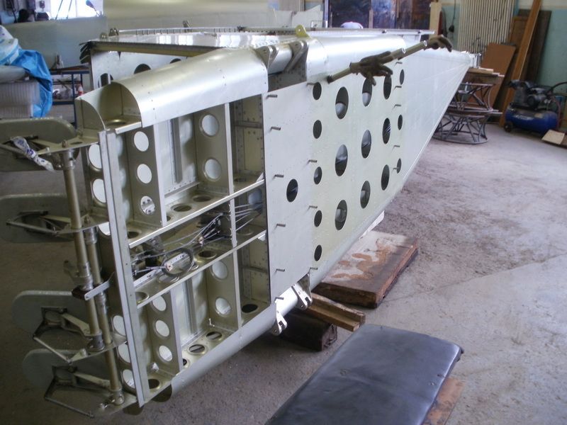

Идет монтаж тросов управления. Отверстия в нижней панели - для доступа при клепке.
