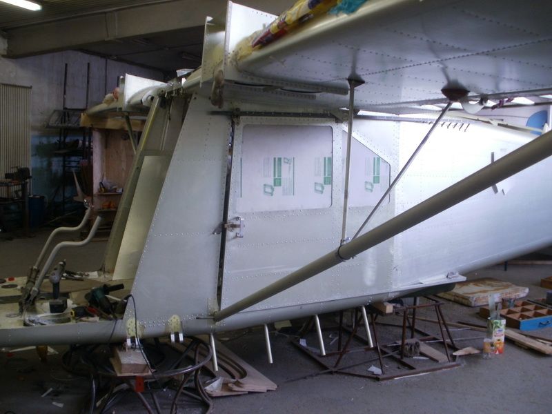

Cамолет для парашютистов или "Тундра" по-русски.
И Контрподкосы.

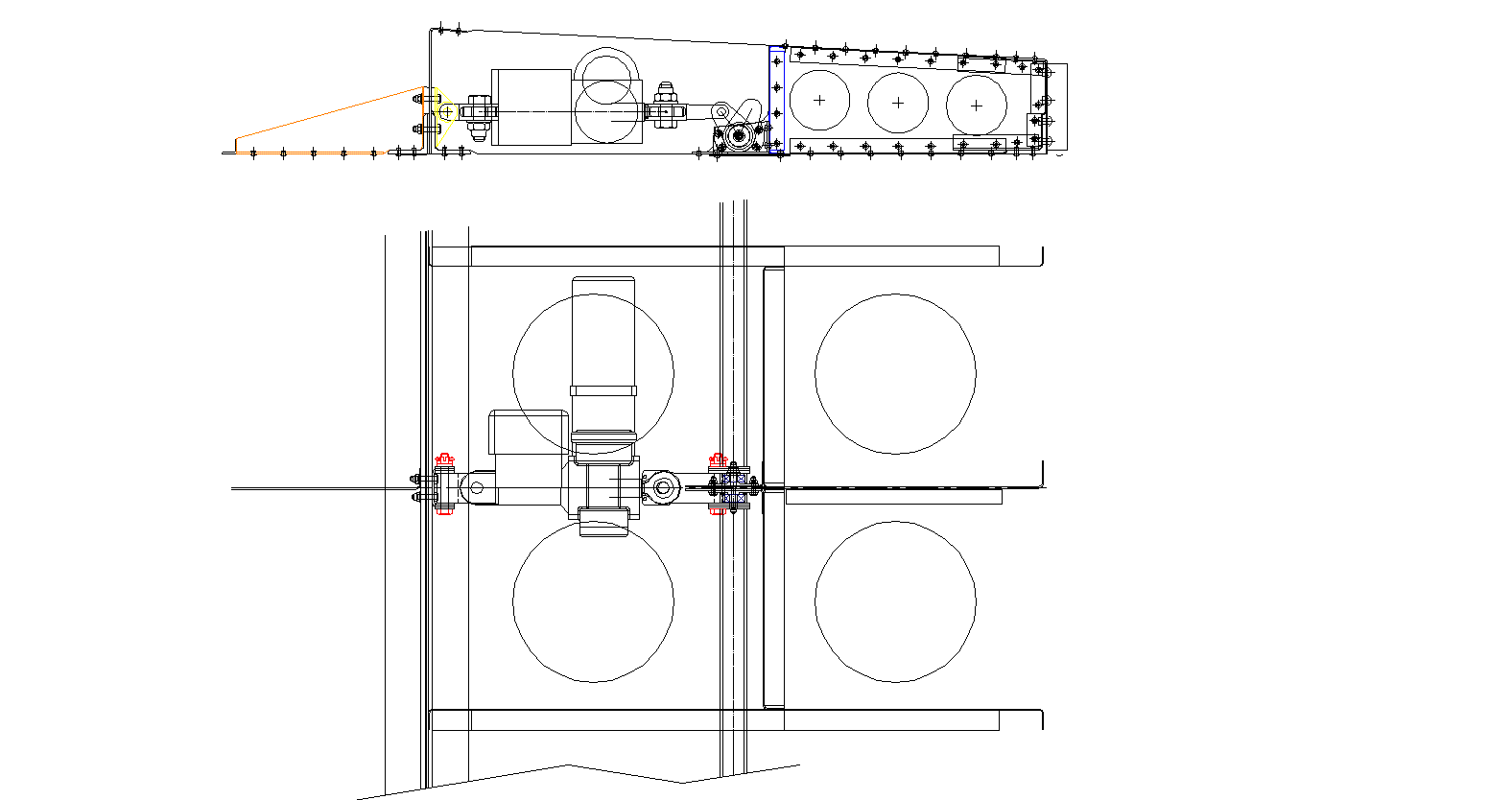

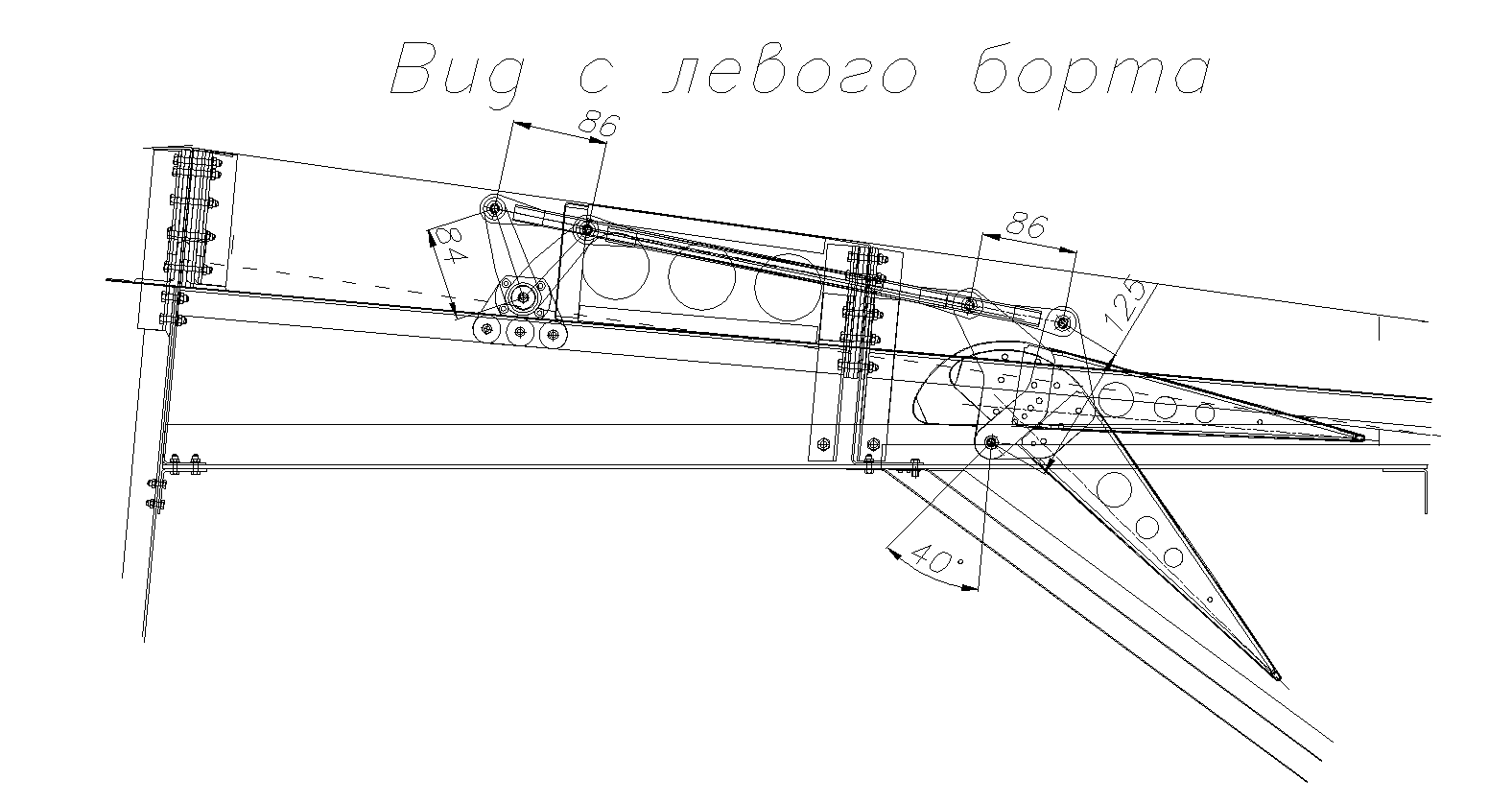

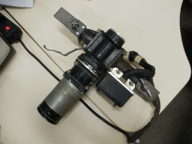

Монтаж управления закрылками. На обоих самолетах закрылки выпускаются электромеханизмом перестановки стабилизатора от Л-29. Немного тяжелая, но очень могучая штука на 24в.

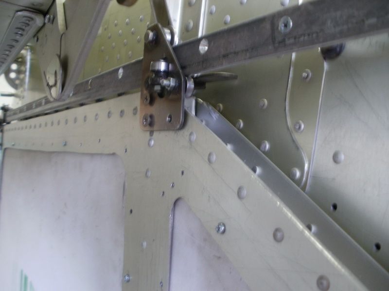

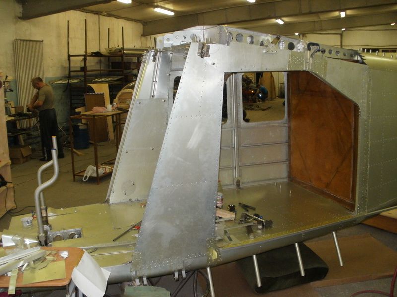

Сдвижная дверь имеет ручной привод закрытия. Ручка над головой пилота. Практика показала, что такая система вполне работоспособна.
    40,2 КБ · Просмотры: 219

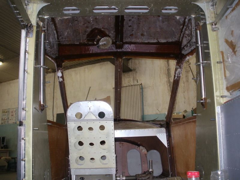

Вид на кабину в момент макетирования системы закрытия. Но вообще пилот будет справа.

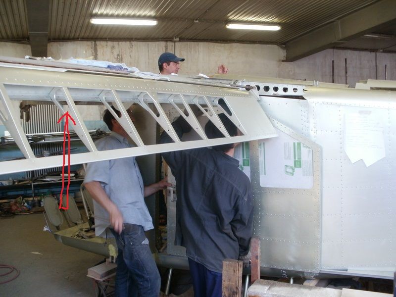

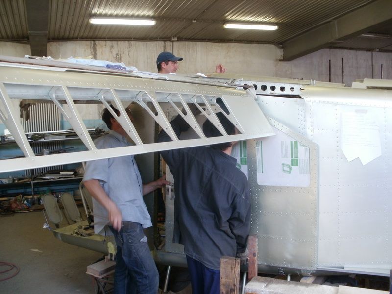

Подкосы  наверно  придется  облагородить,  много  топлива  сьэкономите.
Приветствую Вас
Расскажите, а  каким образом делали такие  отверстия  в нервюре, поделитесь опытом.
Если не  сложно покажите  Ваше  приспособление.
Заранее спасибо))

,а не можеш выложить сдесь или на мыло кинематику закрылков,то же крутили в руках механизм перестановки стабилизатора,но посчитали что слишком малый ход штока,всего то 50 мм,разве этого будет достаточно? или Вы сыграли ступенью качалок? Нарисуй,фото ит.д.

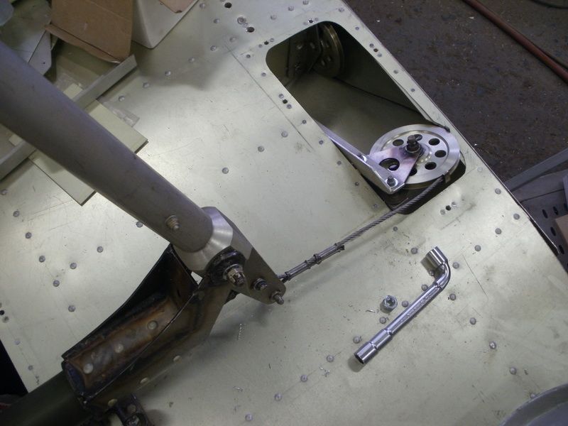

Проводка управления тросовая. Троса в крыле и на Руль высоты по 4мм. Руль направления 3,5мм. Это позволяет получить жесткость в проводке. Особенно внимание уделялось жесткости кронштейнов качалок и роликов, чтобы уменьшить упругие люфты. На металлической окнструкции это все довольно просто. А вот пластик иногда чувствуется как играет и вносит нежесткость в управление. Это было заметно когда строили Че-25 и другие лодки.

Валентин,ну наконец то появился...А про закрылки забыл вопросик....Я так понимаю отсутствие длинного хода механизма компенсировали расстоянием от точки крепления привода идущего на закрылки и точкой крепления механизма...А усилия то хватит???Площадь то не малая.. И все же нарисуй с размерами!!!
Заранее спасибо))
Отверстия делаются, как обычно, по формблоку. Формблок стандартный бакелитовый. Поскольку вся останстка сейчас на заводе, то сфотографировать я ее пока не могу. но там ничего необычного нет. стандартная технология. стандартный формблок с фрезеровкой.

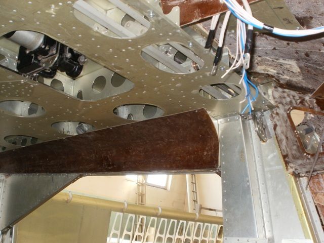

Электромеханизм расположен в крыше. посередине. От него два стальных торсиона к закрылкам.
    55,7 КБ · Просмотры: 227

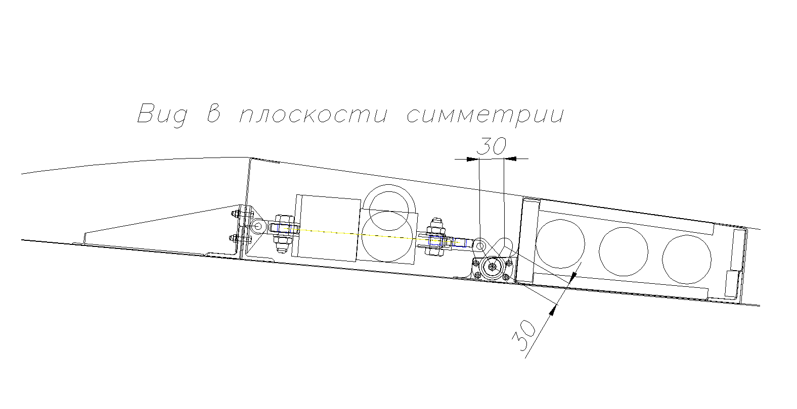

Торсион поворачивается на 60град.
    14,6 КБ · Просмотры: 282
Конечно, маленькие плечи и хода это не очень хоршо. В системе приходится следить за люфтами. Точно выполнять отвестия, ставить ШС-ы. Но в общем система рабочая и довольно жесткая. Усилие в этом механизме безумное - сейчас не помню, надо в инструкции посмотреть, но для нас хвататет с избытком

в трубе торсиона уверен?
в жесткости.
какой угол закручивания торсиона при заклинении  одного закрылка второй свободен полная нагрузка от механизма привода?
ну и связь опоры механизма с опорой торсиона.
Вопрос  интересный.  Если  идет  раздельный  ход  на  закрылки  то  это  наверно  не  есть гут.  Если  идет  общий  привод  на  два  закрылка  то  наверно  страшного  особо  ничего  нет.

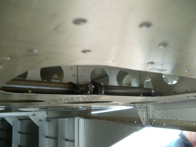

Торсион закручивается примерно на 1 град при макс. экспл. нагрузке. Труба 26*3 нержавейка. Модуль упругости большой. Торсионы по 600мм длиной. Они соединяются на болту М8  крепления к приводу через серьгу. Если болт разрушится, то конечно могут быть проблемы, но это вряд ли. Опоры крепления торсионов тоже довольно жесткие и установлены на дюралевой нервюре, перевязанной с потолком. Так что там все нормально.

Вот электромеханизм с серьгами крепления стальными калеными 30ХГСА

Вот место крепления торсионов. В трубы впрессованы подшипники, которые надеваются на  каленые грибки из 30ХГСА.
