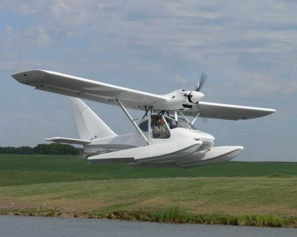

там есть неумелые посадки. видно ка поплавки отрабатываают. вообще на хорошей технике с воду учиться проще чем на земле. Мы учились летать с Черновым еще на вихрях. Там очень простая была методика - взлетел - выровнял - садись ! Пробежался - взлетай и так до Астрахани можно. Полоса большая.  Вот кстати, еще один очень интересный вариант нашего творчества - чисто утилитарный пляжный самолет. Катран в плане освоения очень прост. Получилось так, что выкатили его летом и все тестпилоты были заняты в-основном на химии. Ждали женю. Заказчик пока катался по воде. День - два. а потом не выдержал и взлетел. короче, сам облетал самолет. Да он проще табуретки оказался.

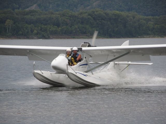

Вообще вот эти поплавки очень правильные. Это 5-я инкарнация доведенная и по углам килеватости и по водоизмещению. Они гасят энергии в полтора раза больше чем любые шасси. Что у нас курсанты откалывают вот на этом видео видно.
http://www.youtube.com/watch?v=D7GsgVTopps
На земле давно бы уже были дрова.

Да , на  земле  такой  козел  привел  бы  минимум  к  поломке  шасси.  Вообще  на  гидросамолетах  не  летаю,  но  очень  хотел  бы  попробовать.  Жаль  нет  такого  самолета  под  рукой  и  сейчас  прилично  занят.  Живу  среди  трех  рек  в  Коломне.  Кстати  как  Вы  решаете  вопросы  с  водной  инспекцией?

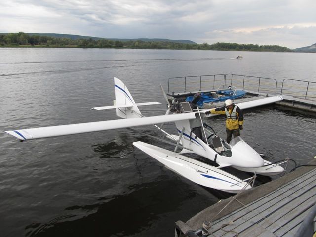

Наконец-то появился автор лучших в Самаре поплавков ! Спасибо Гаслову за отработанную гидродинамику. Поплавки с водоизмещением 750л. мы их используем на самолетах взлетной массой от 550 до 700 кг. Отличные запасы плавучести для ЛСА категории. Утопить поплавок невозможно при любых эволюциях. Уже пытались не раз. Втом числе и барсах. А еще поплавки позволяют удобно швартоваться. например к плавучей заправке.

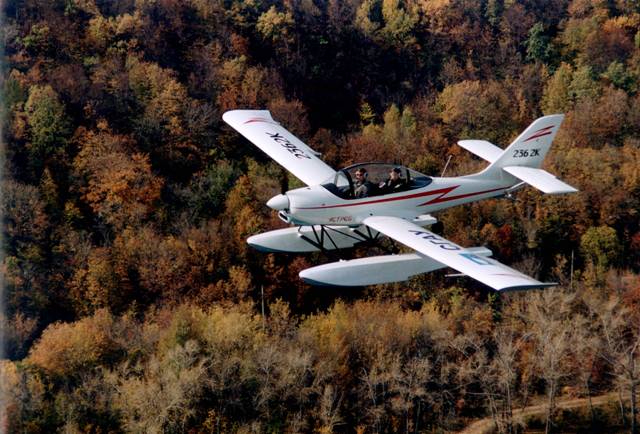

Сезон на воде обычно продолжается до начала Октября. Погода там - самое то +15 и без ветра. Золотая осень. Вот как на снимке. Так что время есть. Можно на выходные и подскочить на машине.

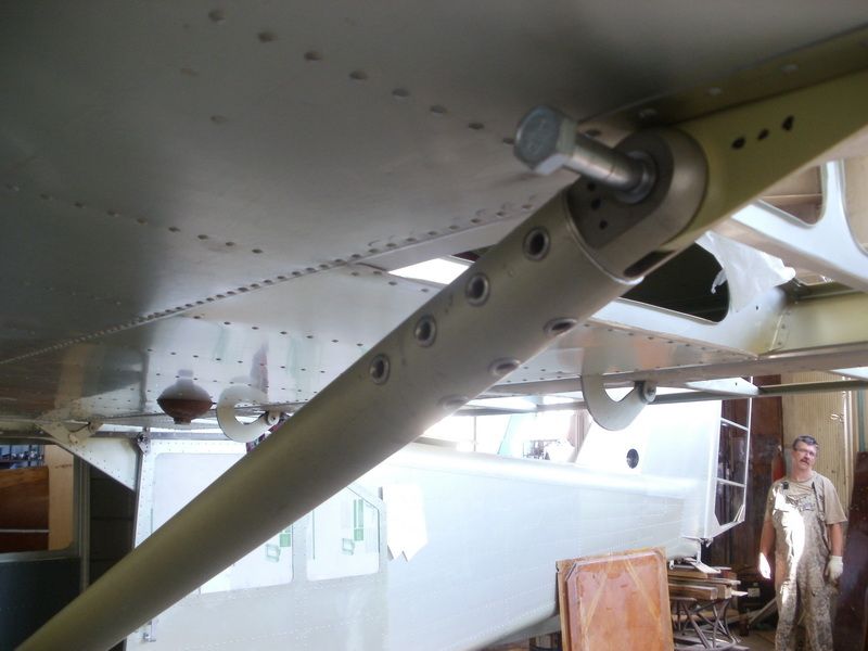

ПРодолжаем общую сборку самолеты. Установлены подкосы из трубы 50*2.
