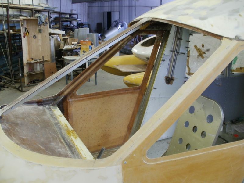

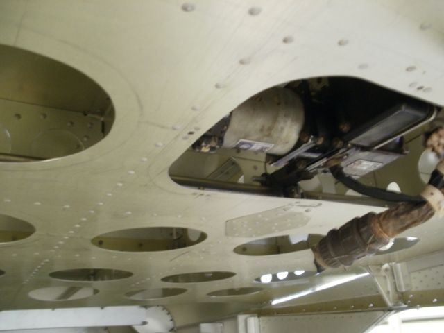

Вот собранный узел с электромеханизмом
    30,6 КБ · Просмотры: 193

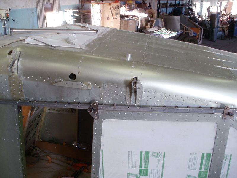

Вот кстати место выхода торсиона. торсион лежит на крыше. Видны рельсы двери
    66,5 КБ · Просмотры: 219

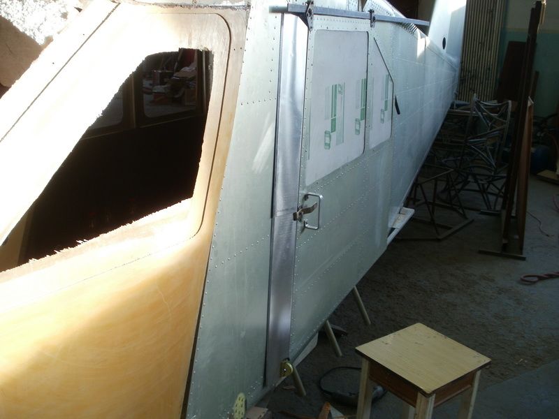

дверь спереди Монтаж обтекателя двери
    56,7 КБ · Просмотры: 191

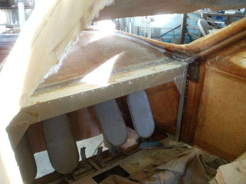

Смонтировали шпаногут приборной доски. Он замыкает силовой контур носового обтекателя. Получилась очень жесткая конструкция.
    59,3 КБ · Просмотры: 186

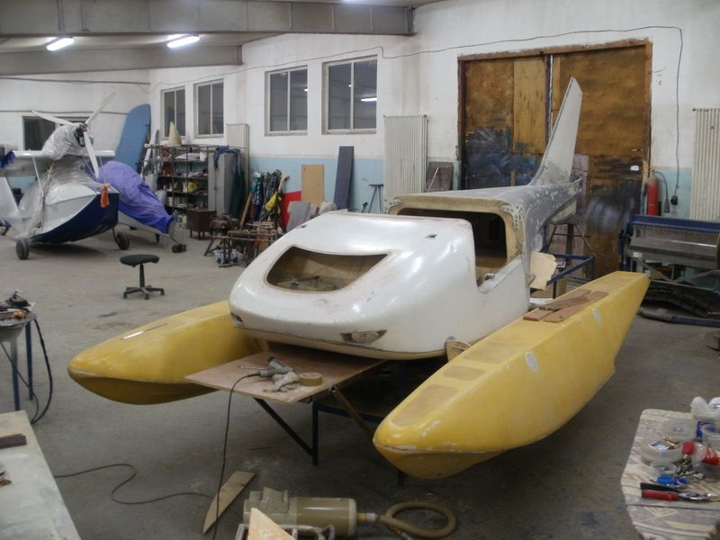

полка под приборку. К тому времени на сборку подъехал еще один самолет.
    69,3 КБ · Просмотры: 207

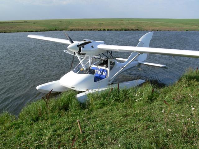

Это наша давняя разработка - поплавковый самолет Катран.
    68,4 КБ · Просмотры: 199

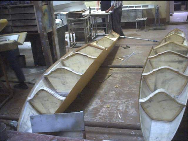

Поплавки пластиковые. разработаны в 2002г в самарском Аэропракте на основе предыдущих моделей с учетом 8-летнего опыта разработки разных моделей и зарубежного опыта. очень удачная гидродинамика. Объем поплавка -750л. Хорошо подходит для самолетов взл. массой до 650кг и посадочной скоростью до 90км/ч. Есть даже амфибийная версия. 3-д модельки не было, а вот кое-какие чертежи остались. Поищу. вам на какой самолет? Там довольно сложное днище. Его не сделаешь из металла и из фанеры. только пластик и матрица.

Про поплавочки расскажите что-нибудь. Может 3Д моделька в Автокаде "завалялась"?
3-Дименсион модельки нету, есть 3-х мерная моделька в солиде и просто сечения.
Трёхмерка достаточно кривая, без выглаживания поверхостей, тупо по акадовским сечениям натянута, но зато в файле для солида есть исходная теория и положения сечений... Рисовал, кстати для Катрана на скору руку, для общего вида...
файлики по геометрии здеся:
http://files.mail.ru/1913E82FA84A4D0B8EDA3802B02B8634
