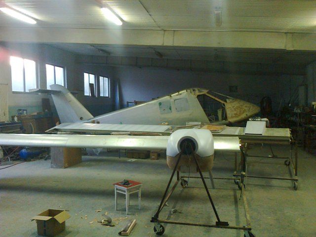

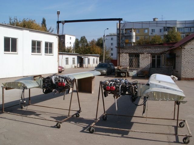

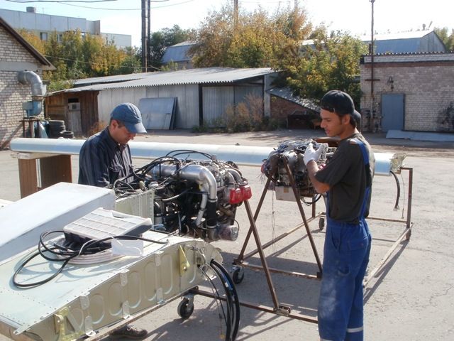

Обвязка моторов. пришлось установить крылья на передвижные платформы. Так и эмалитить проще и обвязвать
    69,3 КБ · Просмотры: 222

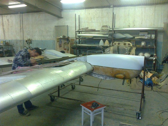

верхняя поверхность крыла уже обтянута.
теперь надо перевернуть...;-)

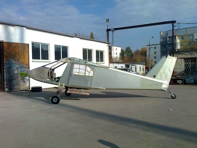

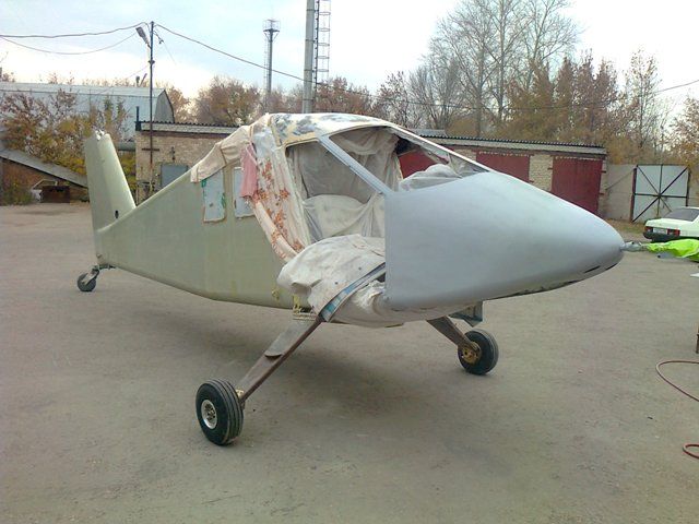

Подгонка капота
    52,3 КБ · Просмотры: 209

Насчет Нового года не знаю. Постараемся в течение месяца доделать хотя бы до подъема. Красить и потом можно. Все ранво после испытаний что-то придется доделывать.
А есть фоты "скелета" крыла, интересно как вы там вписали элементы моторамы? Профиль стабилизатора перевёрнутый?

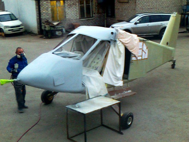

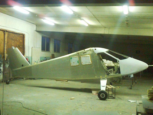

Потихоньку готовим самолет к выкатке. По традиции мы выкатываем самолеты некрашеными. Грунтуем.
    52,4 КБ · Просмотры: 203
Хотелось по -теплому выкатить самолет, но не успели
    50,6 КБ · Просмотры: 189
Нос получился как в 3-мерке
    54,5 КБ · Просмотры: 228
