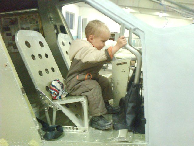

Проверка эргономики кабины
    46,9 КБ · Просмотры: 208
Салон очень большой и удобный. Весь детский сад поместится

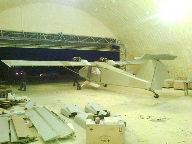

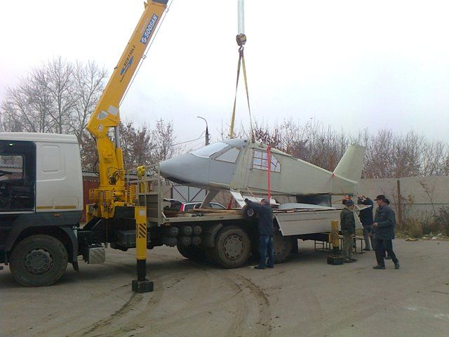

Вывоз самолета.
Крыло так же навешивали воровайкой, поскольку моторы сразу смонтированы на крыльях.

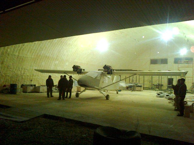

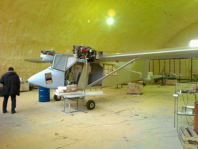

Гостеприимный светлый ангар Авиатеха очень помог в работе с самолетом. Терпеть не могу работать под дождем.
    48,4 КБ · Просмотры: 222
самолет в ангаре выглядит солидно. размах 14м Хорошо, что ворота сделаны под Л-42. Тоже размахом не малым. А то в прошлый раз когда базировались на другой площадке, приходилось боком заезжать и винты снимать.

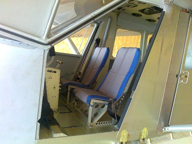

Кабина двухместная, с двойным управлением. в случае выброски парашютистов снимается левое кресло. Командир справа.

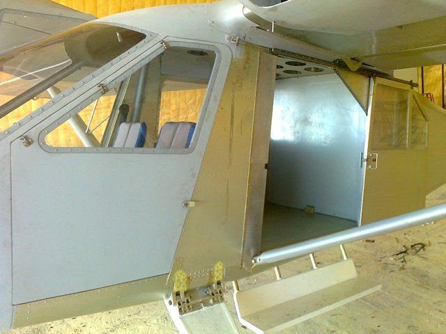

сдвижная дверь закрывается пилотом из кабины вручную

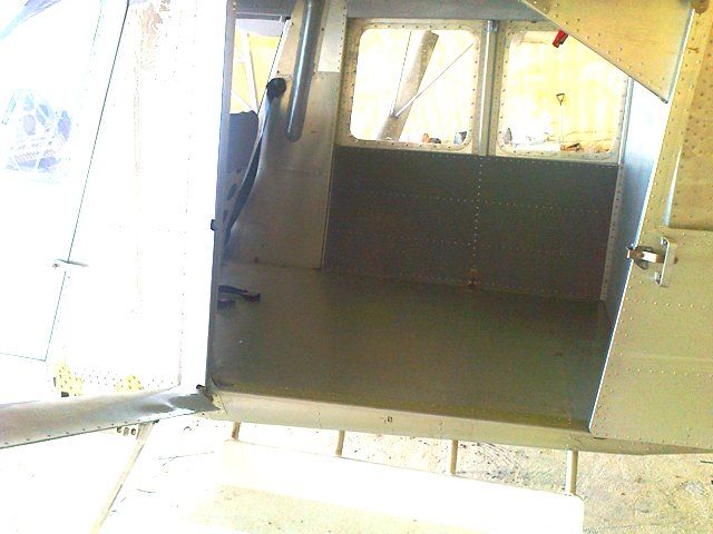

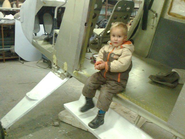

Грузовой салон. 600кг груза или 5 парашютистов

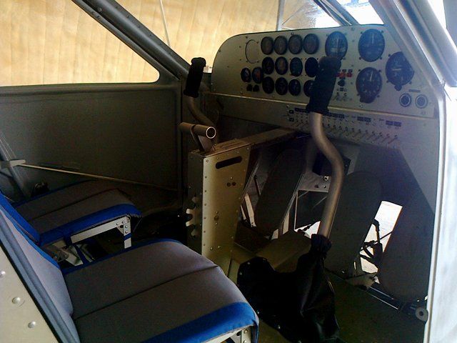

Место командира
