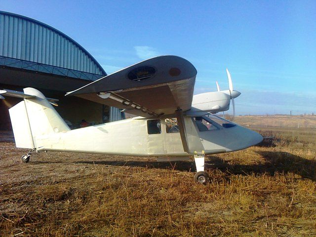

На этой неделе удалось подлетнуть и снять в первом приближении характеристики
Для самолета с одним пилотом и 50л топлива:
Скорость отрыва 60, посадочная 60
скорость наибольшего качества 110-120. На 110 скороподъемность установившаяся 10.
Примерно по режимам на 3600 - 110 км\ч.
На 3800- 120км/ч. на 4000- 130км/ч. На максимале 5800 - 180км/ч. винты стоят переставный 1760 авиаспектр.
С двумя пилотами скороподъемность установившаяся 9-8,5
Все полеты у земли, пока до высоты не добрались.
Самолет весьма приятный и предсказуемый на всех режимах. В управлении простой и пропорциональный. Летучий. Качество 10. Хорошо планирует.

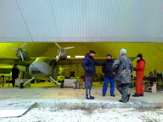

Просто  молодцы.  Хороший  самолет  , хороший  ангар,  что ещё нужно,  чтобы  заняться  парашютным  спортом.?  Поздравляю. :craZy
Как всегда подтвердились формулы аэродинамики и прочности. Физика опять сработала. Если самолет легче предыдущего на 150кг, более аэродинамичной формы, так он и летает лучше.
осталось установить ВИШи, обтекатели всякие и можно за 200 выйти. Но вообще 60 и 180 вполне приличный диапазон.

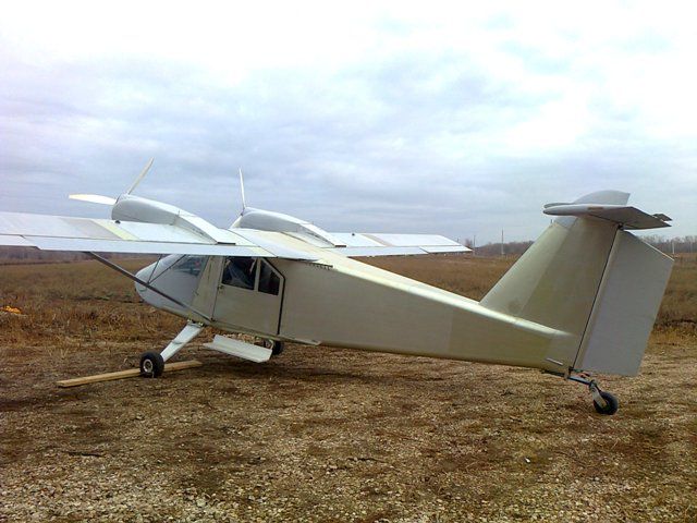

    69,8 КБ · Просмотры: 232
Да  за  глаза,  ведь  самолет  работяга,  а  не  рекордный.  Наверно  стоит  его  повозить  по  выставкам  там  всяких  МЧС,  МВД  и  прочее, наверняка  обратят  внимание.
Как ни странно, сейчас поользуются спросом самолеты с хорошей весовой отдачей и высокой транспортной эффективностью, а так же высокой крейсерской скоростью, и возможностью посадки на неподготовленные площадки. То есть для полетов в росиийских условиях. А против ветра на скорости 140 переть как-то не очень. Надо все равно подтягивать крейсер до 160-170
