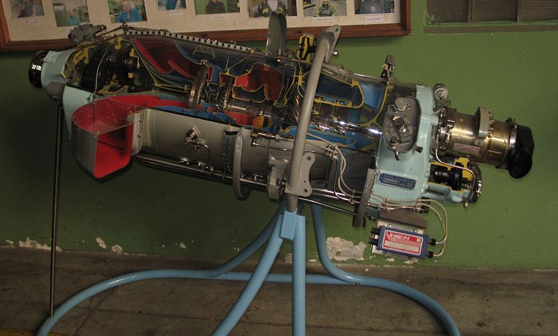

Конечно,давно пора вот на таком СУ!  М 601-Е вес 200кг, а сил 600! У меня все такая идея если подвернется планер Як52 вот такой всунуть ,ну конечно же с привлечением  примерных расчетов Вали Пятницы!
    36,2 КБ · Просмотры: 221
    65,2 КБ · Просмотры: 179

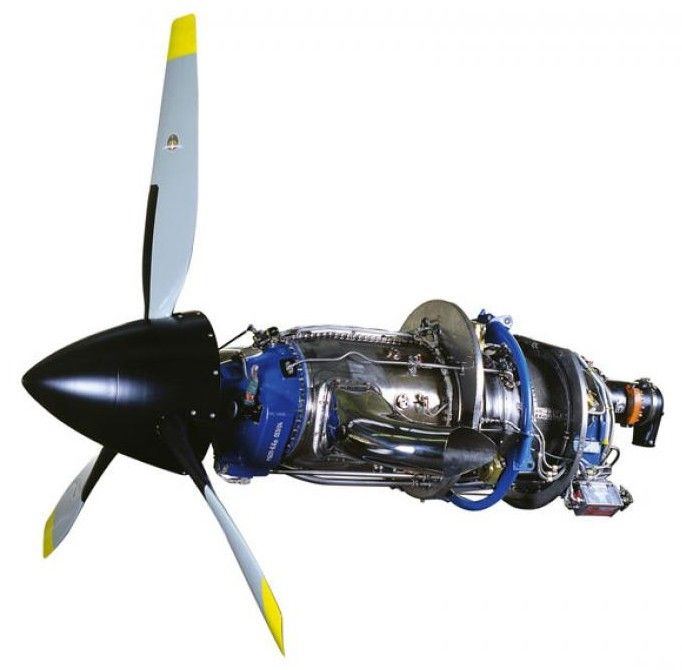

Ну на парашютный больше подойдёт вот такой один
180кВт  70кг. или два тогда можно будет десятерых парашютистов брать.
Я этот двигатель прорисовывал в "Клубный самолёт" правда с убирающимися шасси с носовым колесом взлётным весом 700 и перегрузкой +4-2. вроде должно хватить чтобы полетел. у него минус есть цена приближающаяся к 100к евро.

Я бы честно говоря побоялся браться за ТВД без предварительного изучения этой темы на практике. Надо хоть поэксплуатировать такой мотор на хорошо отработанном самолете прежде чем совать его в экпериментал.
Я, к сожалению, очень консервантивен. Мы используем только хорошо проверенные конструкции, хорошо изученные моторы. Иначе нельзя результат гарантировать. Может поэтому мы и не очень быстро движемся вперед. Но это реальный путь с минимальными затратами и рисками.
