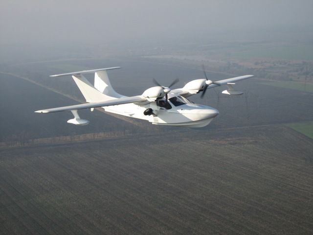

Валентин, по поводу Тундры кстати,
как то видел, как она взлетает с полной загрузкой,
Так разбег был 400 метров до отрыва и скороподъемность метра 2,5...3.
Мне сказали, что она не совсем КВП, а только с двумя пилотами и неполным баком.
Было бы неплохо, если ты сделаешь такой же тест со своим самолетом.
Т.е. загрузить его так, чтобы разбег до отрыва был бы 400 метров и скороподъемность 3 м/с.
Очень интересен результат, сколько килограмм (или может быть тонн)  поднимет.
И тогда можно будет сравнивать самолеты по грузоподъемности при одинаковых взлетных характеристиках.
Ну тонну наверно, поднимет. сейчас готовимся к полетам с загрузкой.
Но у тундры скорость побольше все-таки. за 200 ходит. Просто даже лететь против ветра 8м/с со скоростью 160 ( то есть 40м/с) это уже на 20 % дольше и дороже.
в свое время от использования Ш-2 на северах отказались в том числе по причине того, что самолет не летел против даже небольшого ветра.
Такая техника с нагрузкой за 500кг это уже реальный перевозчик и решает транспортные задачи, а в них скорость - самый важный компонент ( после грузоподъемности !-))
Вот для этого и надо загрузить, до скороподъемности 3 м/с, чтобы сказать, да скорость меньше, зато берет при таком же разбеге в два раза больше. соответственно и топлива больше, можно с собой взять.
Считай, если лететь за 1000км, два человека, пускай 160км/ч.
получается 6 часа туда и 6 обратно, итого 12 часов и по 40 литров в час, получается 6*40=480л бензина =360кг.
Два пилота ещё 200кг итого 560кг.
Остается 440кг платной нагрузки можно привезти, очень даже неплохо.
И не забывай 914 ротакс на высоте в 4 км выдает 115л.с.
Соответственно, в рекламке можно писать максимальную скорость на высоте 4км, относительно земли, а это будет под 230..240км/ч, а крейсерская на оборотах 5500, будет 210..220км/ч.
Посмотрим что покажут испытания. Обычно реальность бывает суровее расчетов и прикидок.
Вообще 914 зимой даже 130л.с. выдает. Мотор очень доведенный и реально работает на все свои деньги. Так что это самые доступные лошади причем настоящий авиационный мотор на автобензине.
И кстати, очень интересны результаты взлЁта при отказе одного из двигателей, учитывая текущее отсутствие флюгирования.

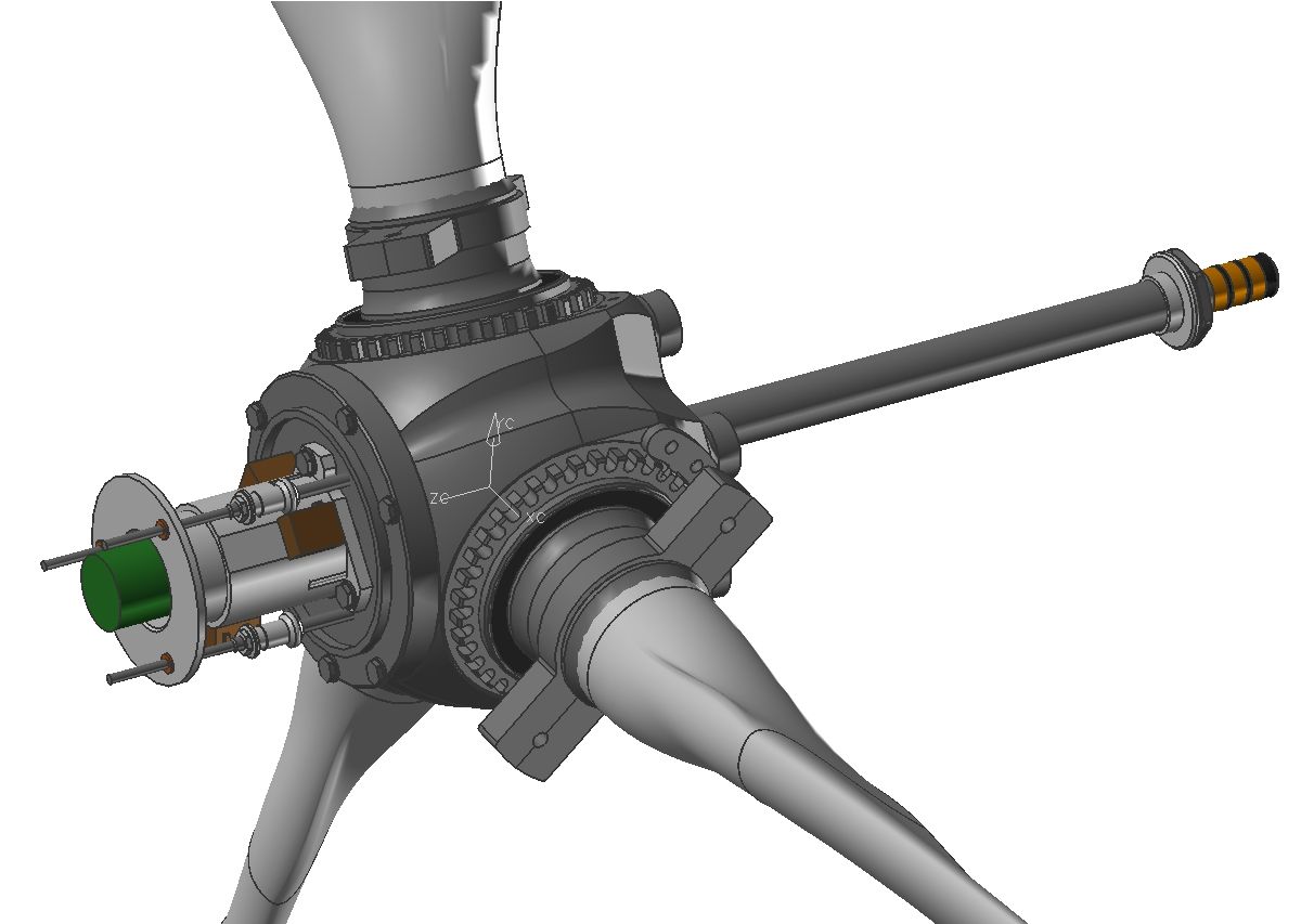

Хотя на данный комплект ВМУ - прямо-таки просятся ВИШы.
ВИЩи уже в работе. На первом самолет прошли испытания в первой инкарнации. сейчас доработанная версия в производстве
    72,1 КБ · Просмотры: 218
Блин, разработка и изготовление такого сложного механизма как ВИШ - весьма нетривиальная задача (точнее  -целый комплекс задач), а скрытые ошибки могут проявиться только в процессе длительной эксплуатации.
Может быть проще взять проверенный промышленный вариант ? Наверняка для этого двигателя - они выпускаются.
Естественно мы не первый ВИШ ставим, это винт разработки самарской фирмы Авиаспектр, которые эксплуатируются уже больше 2лет.
Просто мы с самого начала разработки участвуем в проектировании и испытаниях винтов. На новой версии внесены изменения по опыту эксплуатации первой партии ВИШ. Надеемся в скором времени будет в россии свой ВИШ для Ротакса не хуже чем Айрмастер. Все для этого есть и работа очень большая проведена.
Деньги нужно разумно беречь особенно если они свои. Цена Айрмастер вразы больше.   😉
В любом случае Ваш самолЁт - это реально нечто.
Двухмоторник (!!!) на автомобильном бензине, да ещЁ и с такими характеристиками - имеет все шансы стать востребованным, и не только на подЪЁмах парашютистов.
Я, я, натюрлих! Самолетик что нужно, да еще и в гидроварианте будет. 🙂
Электромеханизм  наверно  не  самое  правильное  решение,  хотя  и  дешевое. Банальная  влажность  и  мороз  с  утра  могут  привести в  негодность  этот  механизм.  При  отказе  сервомотора  будут  большие  проблемы  у  пилота  и  за  этим  мотором  нужно  будет  тщательно  следить ,  менять  его  по  наработке,  следовательно  головняк  для  эксплуатанта  будет  еще  тот.  Наверно  стоит  обратить  внимание  на  более  проверенные  схемы   ВИШ.,  скажем  как  на  Як-18Т.
